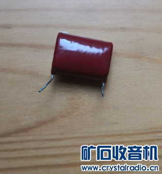

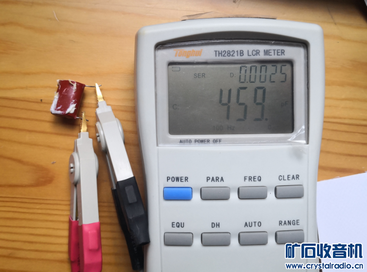

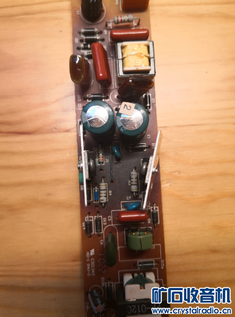

阻容降压的电容,2.2uF,容量竟然降到零,外观完好,奇怪!

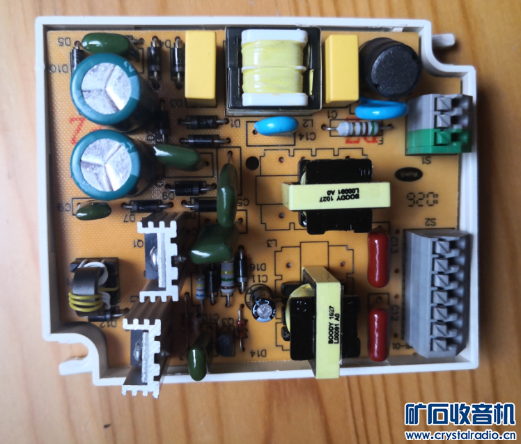

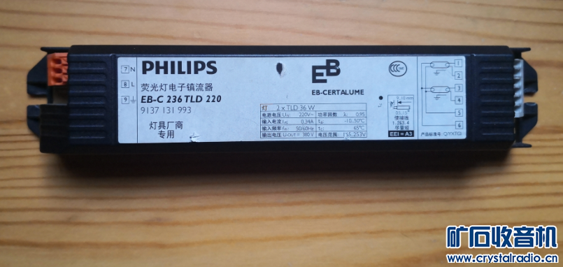

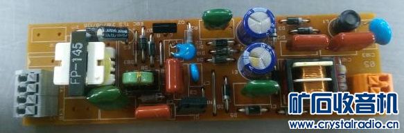

顺手拆了两个坏的电子镇流器,发现大名鼎鼎的进口产品,多处设计缺陷,比不过国产嘛!
设计缺陷有:外壳没散热孔,电解电容紧靠散热片,电容用料缩水,改用安规电容的地方没有用,不安全。
下面是国产的,比较实在:

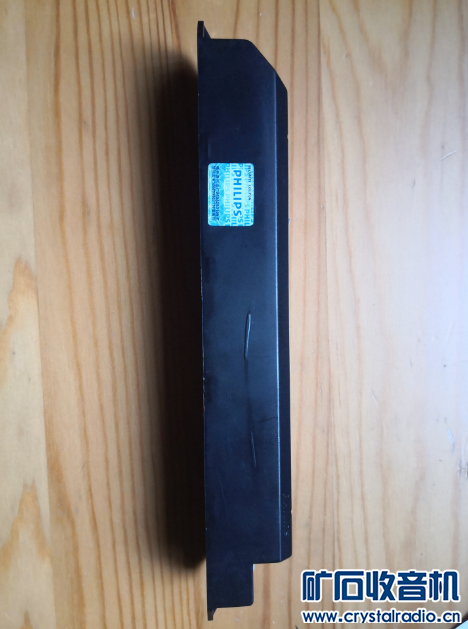

直觉飞利浦是冒牌的。看看散热器,飞利浦不缺这个散热器的成本。

是CBB的电容吧?反复的击穿自愈直至容量减小到不能正常工作。现在CBB质量真差。
发表于 2021-11-20 19:11:37 来自手机 | 显示全部楼层
我也觉得是冒牌的,电路板颜色也不对

假的厉害,手边有飞利浦电感镇流器,做工精致。

「灯具厂商专用」么?疑是伪冒。
正品飞利浦镇流器内部元件整齐,颜色也蛮鲜艳,比欧普、佛山照明、欧司朗的相比看着高档些。
见过的一些图片:
手里也有几个,拆开看了感觉确如上述几图风格。
发表于 2021-11-21 00:08:57 | 显示全部楼层
楼主贴出来的飞利浦就是山寨货。
 楼主| 发表于 2021-11-22 13:08:59 | 显示全部楼层
真是非常无语,我自己的东西我还不知道来源?反正进口的一定比国产好,发现进口不好的一定是冒牌货!仔细看看照片,元器件和下面所谓的正品照片对比一下啊,风格是不是完全一致啊。板子颜色差异也不看看我贴图的板子是工作几年之后的,拿个新的照片来比较,反倒是说明板材也不咋样。
