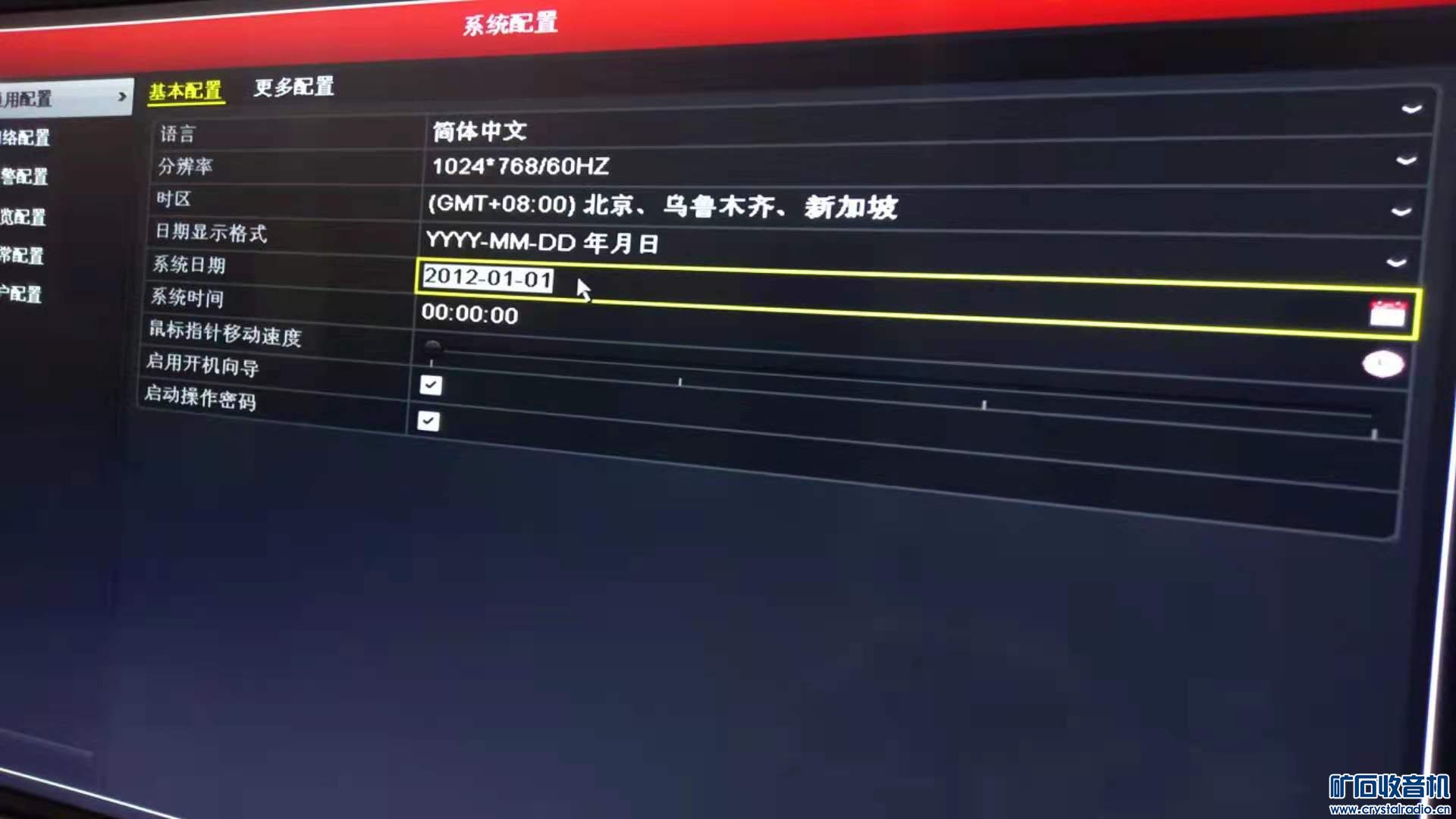

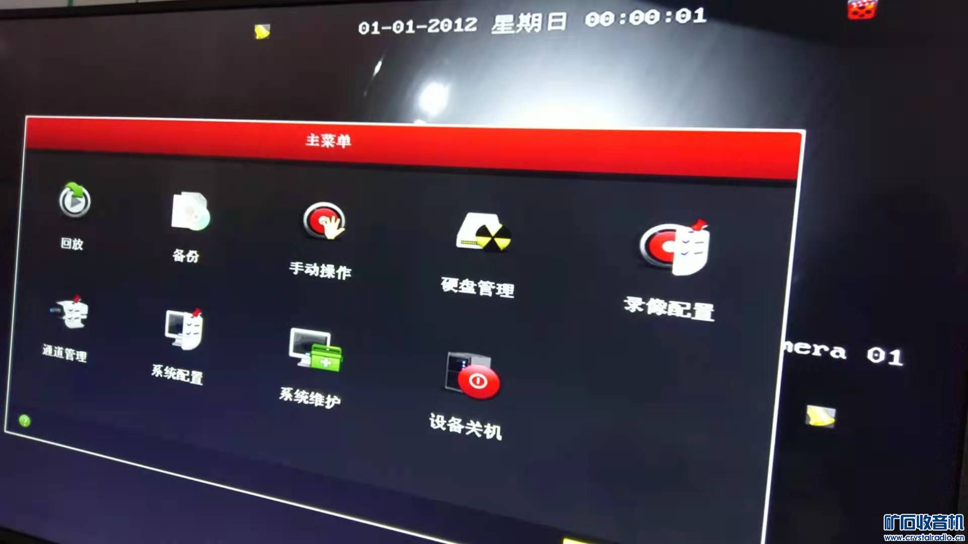

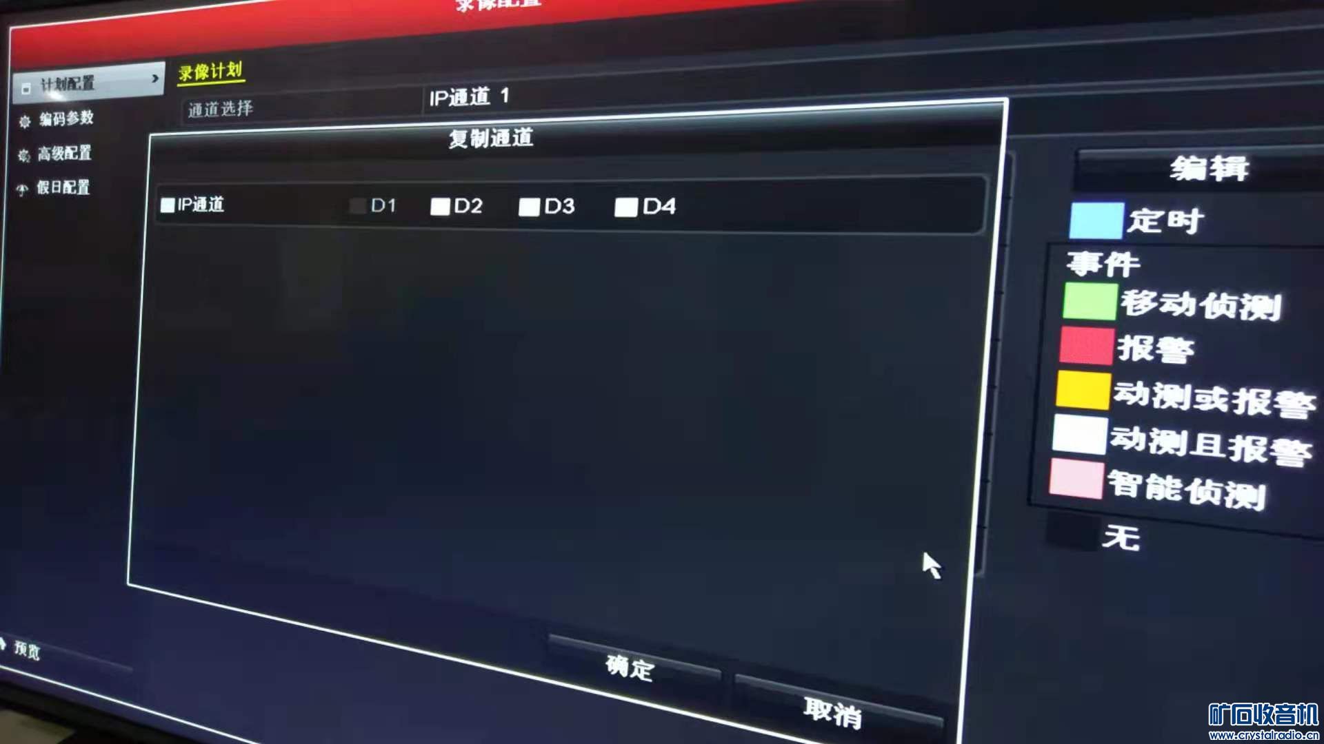

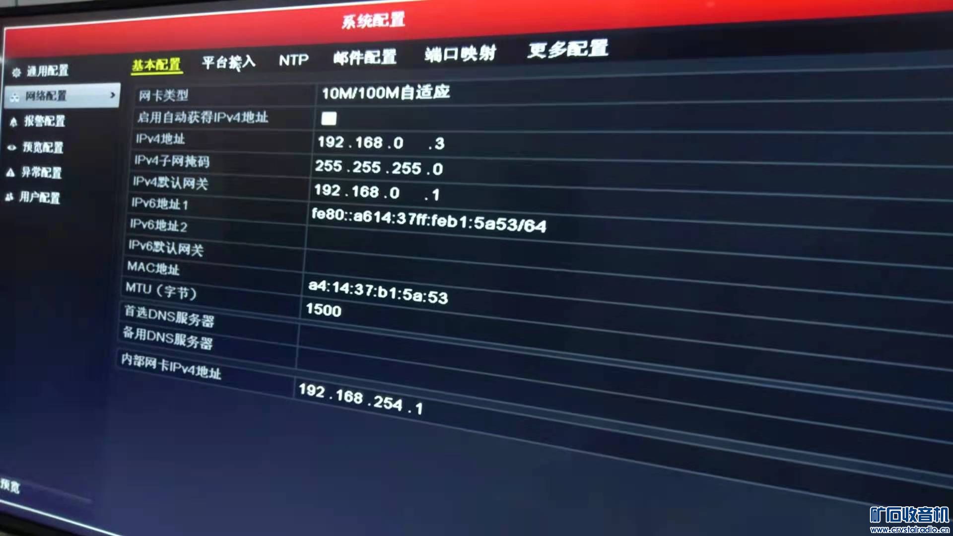

海康录像机,系统日期时间不能设置,就是设置好了点应用确定后 回别的画面再点进来还是原来的日期,总是2012-1-1 0点00,在别的页面选择打√的那些也是比如选择ip通道那些,周一到周末全部定时录像那些,选择好了退出来再进去还是没选,不知道怎么回事,主机有过小磕碰,会不会哪个小电路脱焊了,但是ipv4地址那些可以改,小记忆电池满电,摄像头插电脑上改过日期也不行,插录像机出来的就是2012-1-1,是需要设置别的吗?总结就是时间不能改,不改不能录像

补充内容 (2021-11-21 16:02):
找到个问题,散热器边有个贴片电容丢失,不知道参数,直连不行,就这样吧,请版主删帖或者请各位无视此贴,感谢
