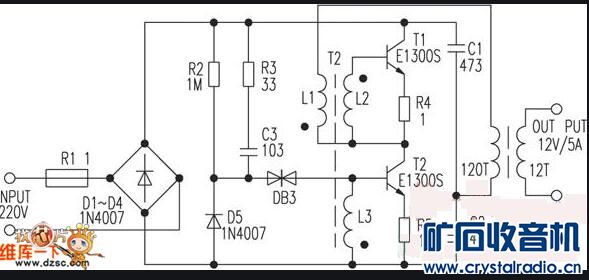

在来说楼主的,  电子镇流器是可以改做电源的, 改输出线圈,  并且这个线圈可以绕成 输入220圈,输出12圈就有12V , 但是这个电源叫什么反馈电源,   比如电源20-50W    有个奇怪的现象,小于20W没有电源输出, 大于50W  类似正反馈, 瓦数越大,三极管输出功率越大,直到击穿损坏。  并且这个电源输出不能短路,一短路就爆三极管!   在给你个电路图!
高频电源问题 - 〓电源技术专区〓 - 矿石收音机论坛 - Powered by Discuz!  http://www.crystalradio.cn/forum ... =1973419&extra=

就从你输出的线圈直接接高频烙铁头就可以加热,这个已有人试过了,还有把接灯管的线短接,把电感磁芯去掉,直接插入烙铁头也会瞬间加热

我曾经用这种镇流器输出接T12头,不用整流,T12很热,估计应该有效值超过12V,也没法测到电压。
尝试串联一个电容来调温度,用的0.47u,但效果不好,或者尝试串一个空芯电感,通过插入磁芯来调整温度应该可行。
