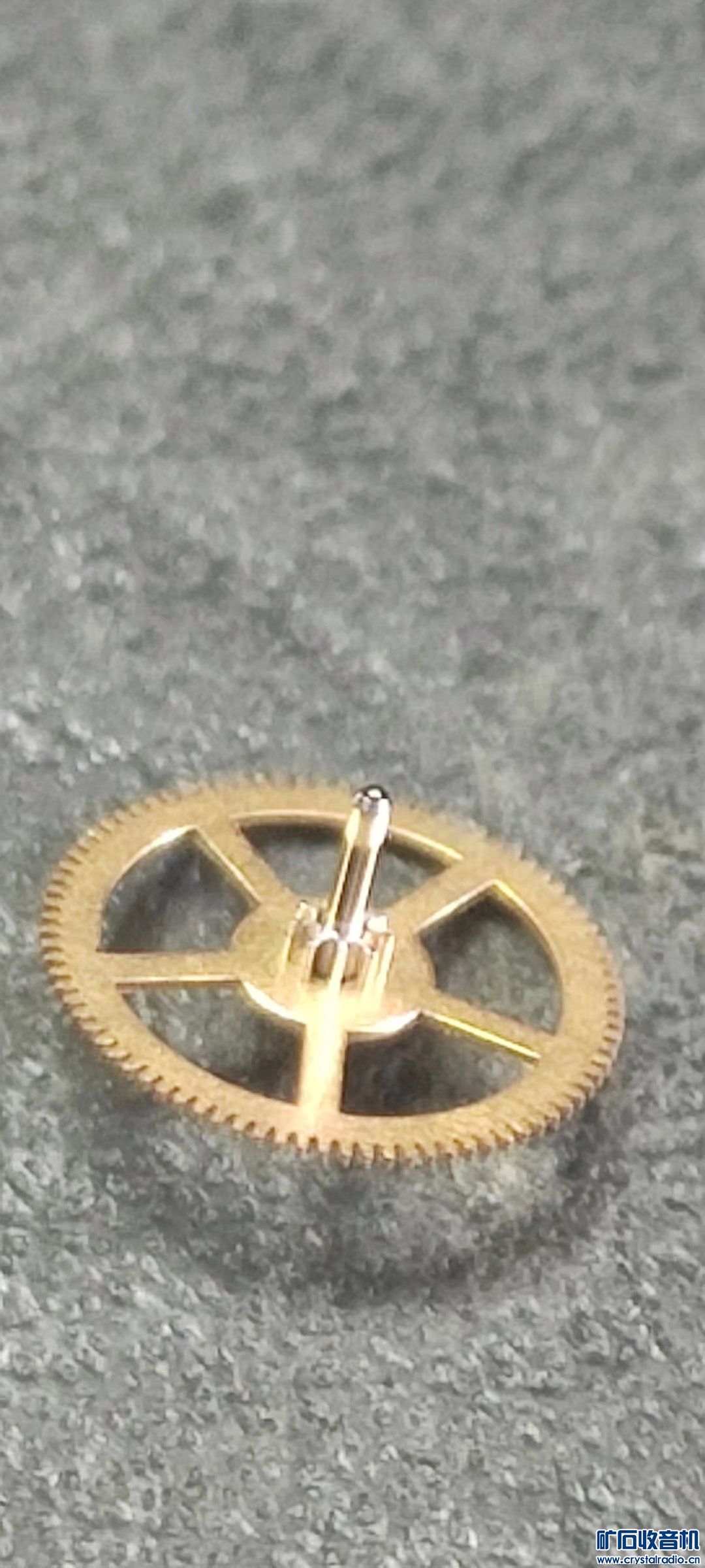

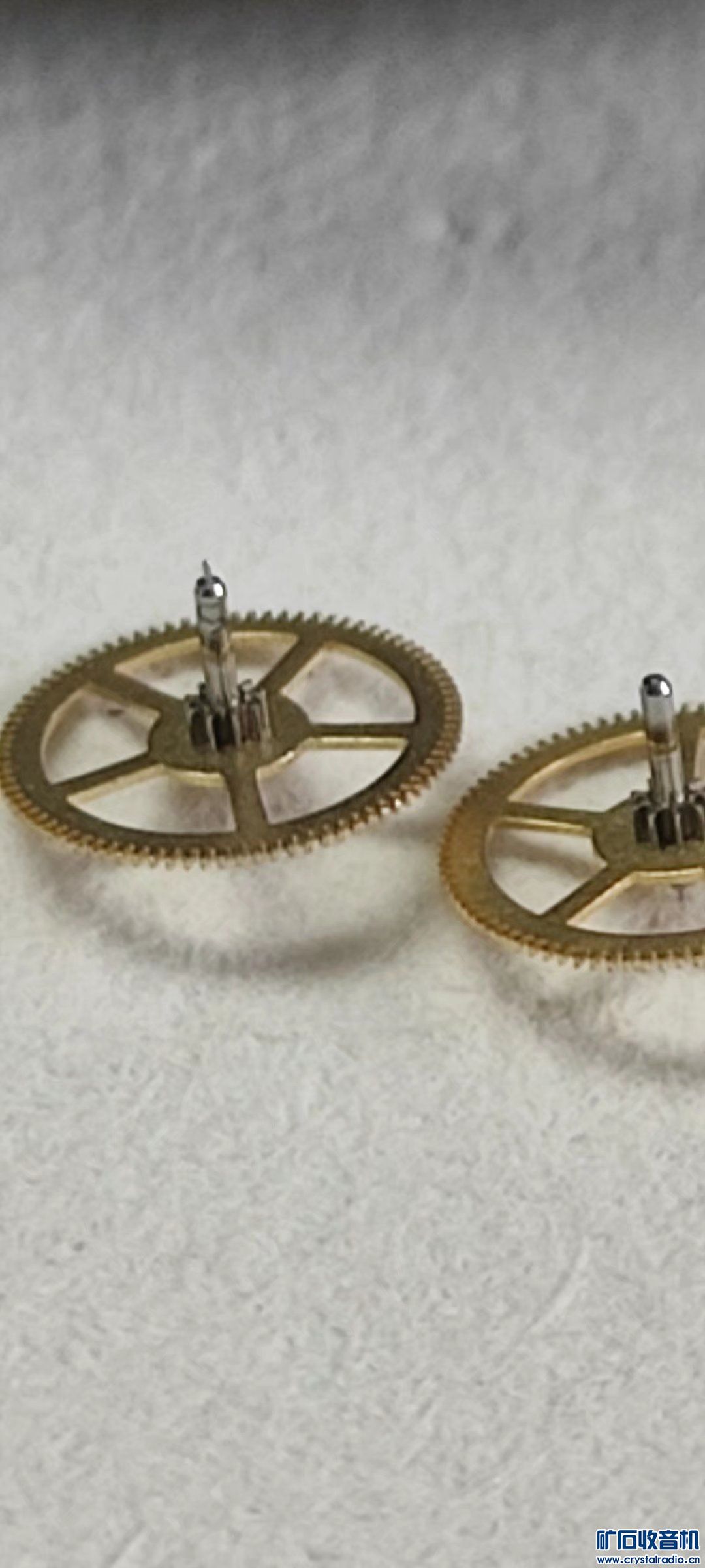

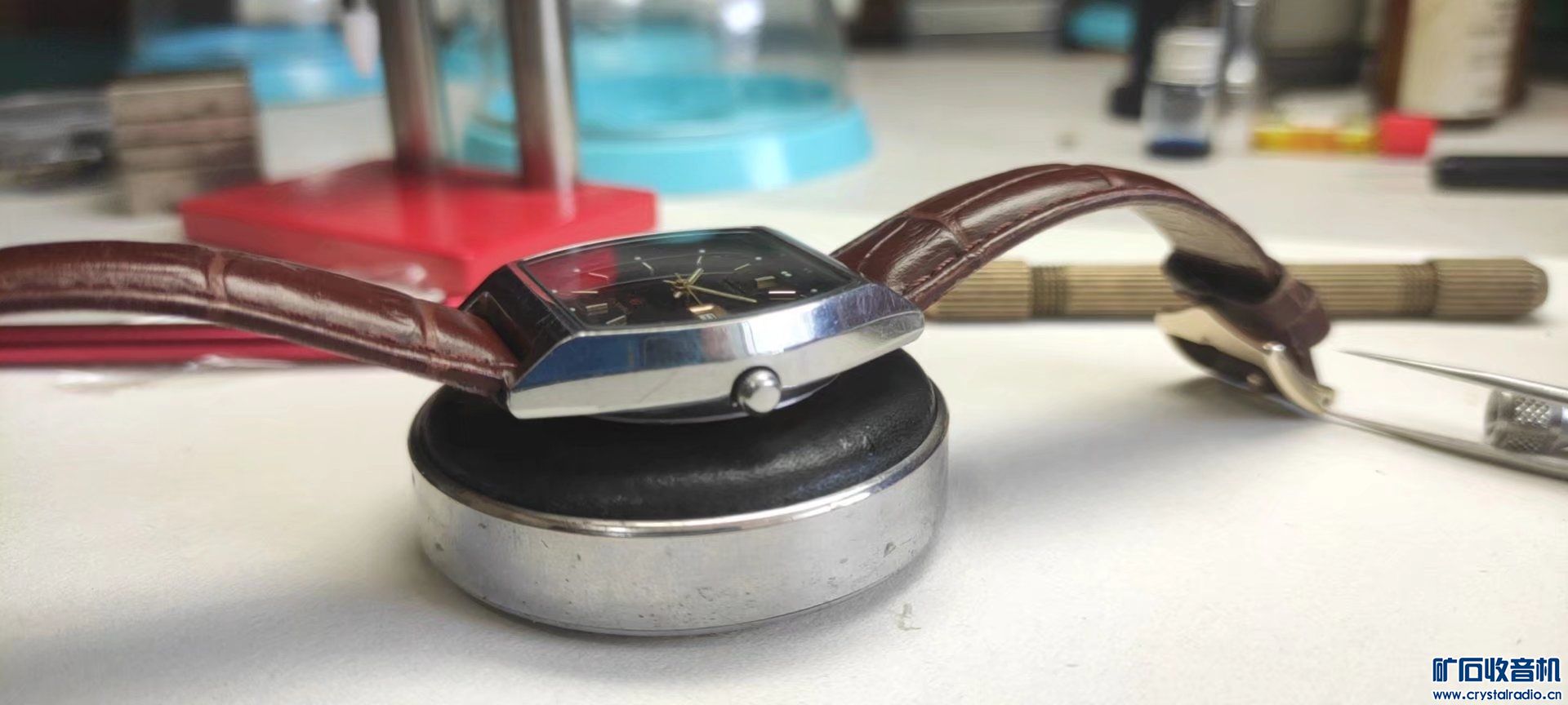

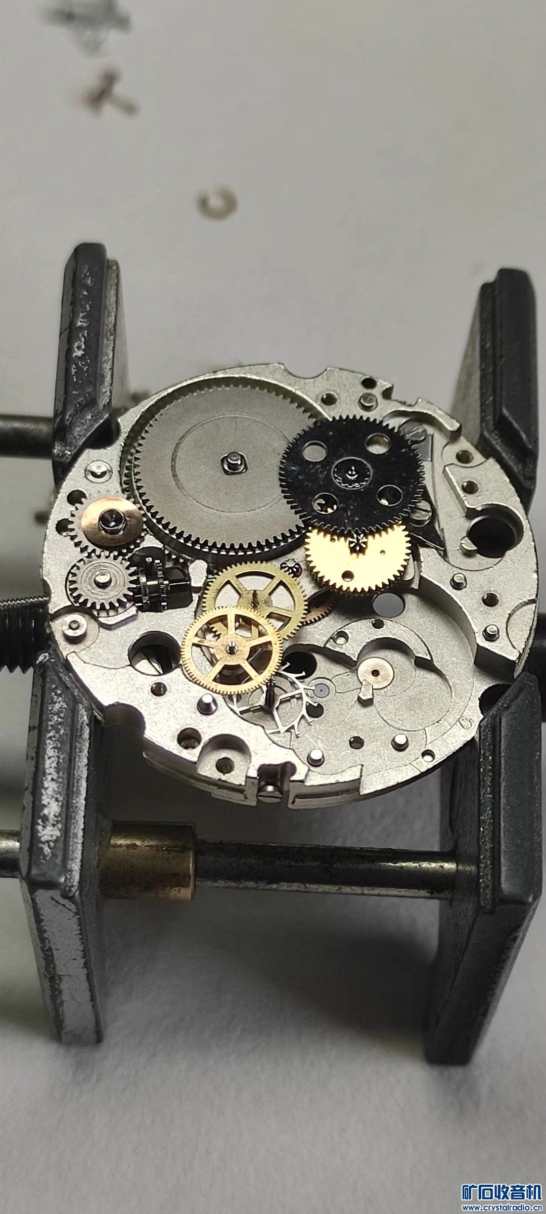

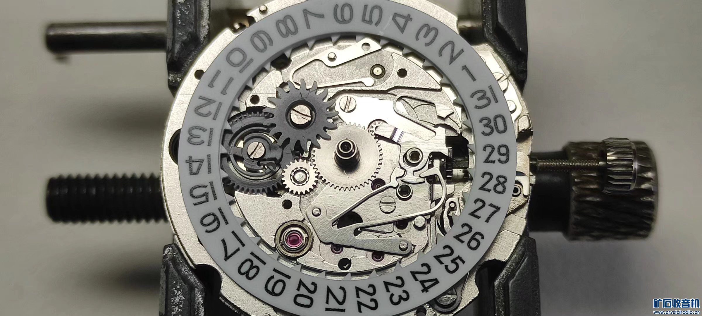

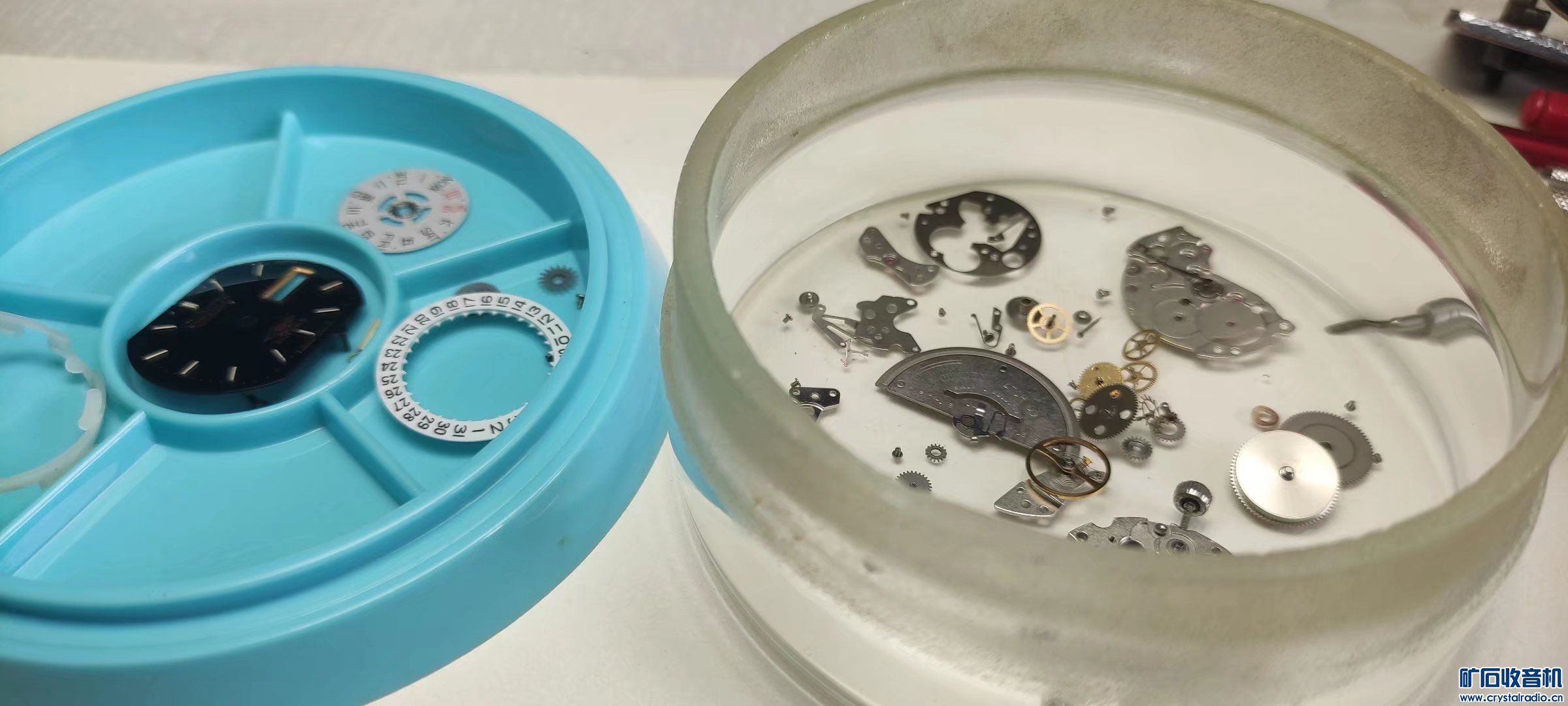

手表不走时,调日历时表把头打滑。经过分解机芯发现,手表表把头滑牙,过轮轴断尖。清洗机芯,更换损坏的过轮和表把头,手表恢复正常工作。
