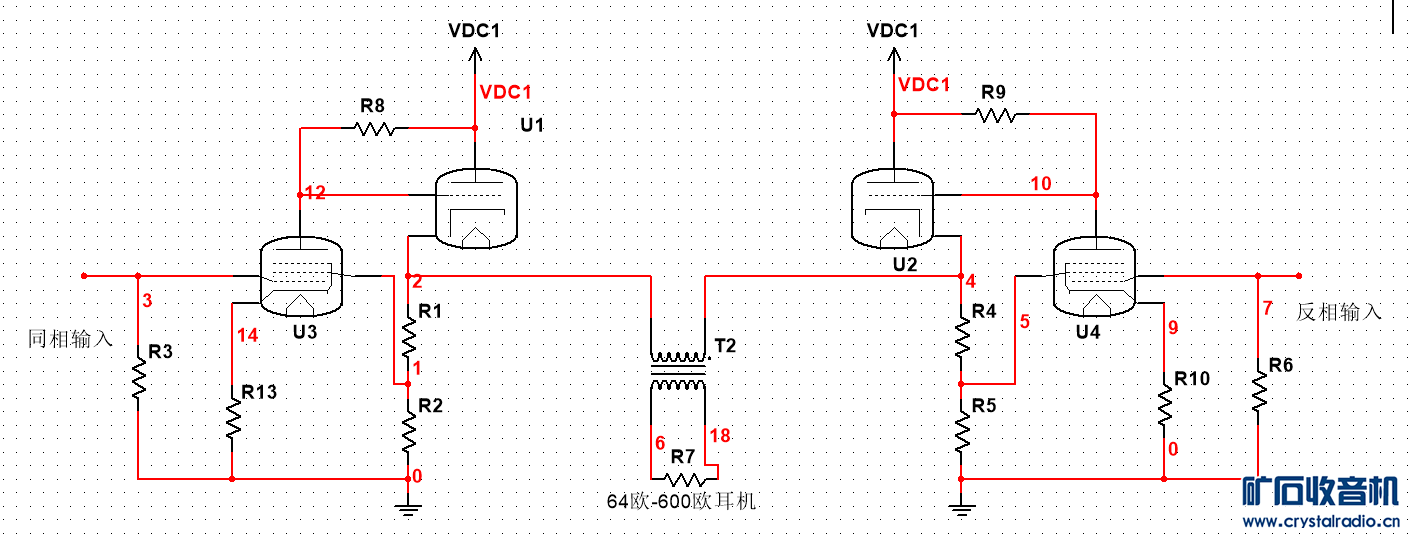

帘栅反馈平衡耳放二代
发表于 2021-11-19 11:49:38 | 显示全部楼层 |阅读模式
上次发了个平衡放一代,听取坛友建议,改为牛出,即为二代。家里耳放牛比较富裕,此架构对牛要求不严格,正好可以用上。
仍然是纸上谈兵,寒假焊机!
牛牛采用300:6k, 或者300:7k5。可以适配64-600欧姆耳机。耳机阻抗越低,牛效率越低。阻抗越高,输出同等功率,前级需要的放大倍数就越高。
直耦架构,对管子配对的要求很高。实在不行,退一步改为RC耦合。
选管:
前级EF86 6J8 6J8P EF40之类的,锐截止五极管都可以,只不过换管就得重新调工作点。
后级:6S6 6E5P 6E6P 6J52P等等五极管三接,或者6S45P等。
R1 R4可以换成1N4007

反馈大了吧,反馈调小直流工作点又偏了。

大点就大点吧。这里把五极管当三极管用了。耳放本来就不用多少功率。大反馈还有助于稳定工作点。
