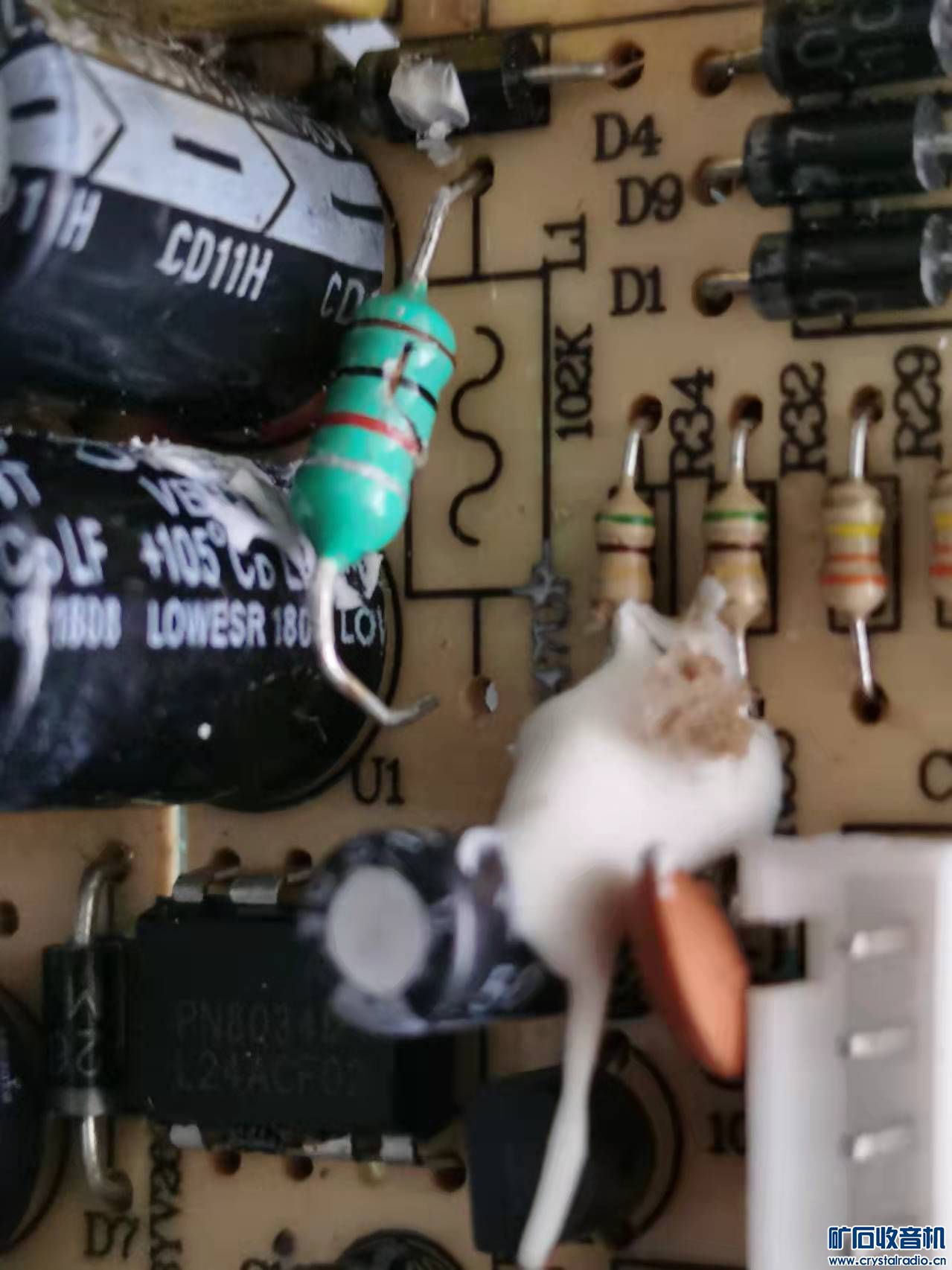

这是什么原件?
这是什么原件?
 楼主| 发表于 2021-11-19 08:31:17 | 显示全部楼层
图片中那个蓝色的色环元件是电感还是电阻?电路板上标的是L1,,元件附近标的是102K..现在烧断了开路,没有图纸,如果是电感,102K是多少?
发表于 2021-11-19 08:33:54 | 显示全部楼层
L1电感,1000nH?
发表于 2021-11-19 08:34:03 | 显示全部楼层
是电感,1000uh
发表于 2021-11-19 08:36:35 | 显示全部楼层
看背面线路走向,此原件若并联则可能压敏电阻,若串联则为保险丝电阻,
发表于 2021-11-19 08:37:09 | 显示全部楼层
色码电感,棕1、黑0、红10^3,银10%,1.0*10^3=1000uH=1mH。

第三色环是倍率,10^n,n值为黑-黄,数字按上面排列,另加金为-1、银为-2
板上标识102K,10后面跟2个0是1000,单位微亨。
发表于 2021-11-19 08:41:17 | 显示全部楼层
电感102K 就是10*10^2 uH=1000uH=1mH K表示误差是10%

色环电感.一般用于Π型滤波用,直接短接就好了

是1mh色环电感
 楼主| 发表于 2021-11-20 07:00:55 | 显示全部楼层
谢谢回复!要是电感的话剥开外皮应该有  线圈吧?等我剥开看看。
 楼主| 发表于 2021-11-20 07:09:42 | 显示全部楼层
电路板是单面的。是串联。看来是电感无疑了。是给8043IC供电的,这个电感一断看来8043也挂了
