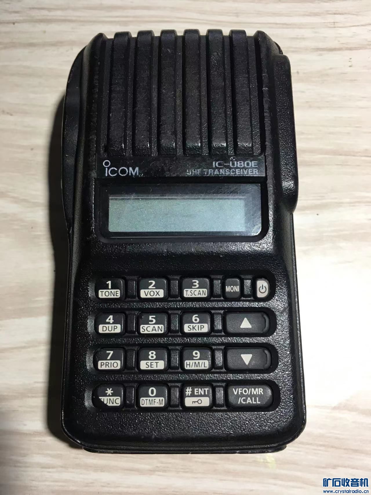

求助ic 80E 无发射 发射功率很低
发表于 2021-11-19 07:23:52 | 显示全部楼层 |阅读模式

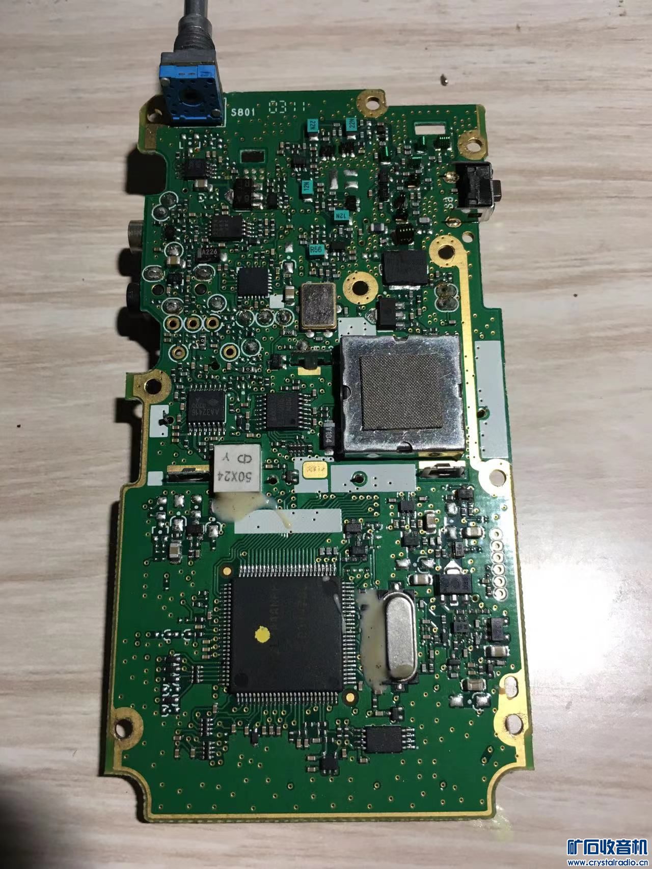

无发射发射功率很低   几米之内可以收到 超过10来米就不行了 接受正常的 功放供电正常 哪位老师有原理图
发表于 2021-11-19 08:40:36 | 显示全部楼层
最大的可能 是天线和发射输出点开焊。  手持设备这种故障很常见。焊上即可。
发表于 2021-11-19 17:41:22 | 显示全部楼层
发射电流多大?
发表于 2021-11-19 20:58:59 | 显示全部楼层
电流要是很小的话,估计发射管牺牲了。
 楼主| 发表于 2021-11-19 21:03:00 | 显示全部楼层
慢生活1929 发表于 2021-11-19 20:58
电流要是很小的话,估计发射管牺牲了。
换了功放管了
发表于 2021-11-19 21:04:34 | 显示全部楼层
发射电流多大?
发表于 2021-12-2 12:28:02 | 显示全部楼层
换功放管前先看看电流,有指针万用表的话,接功放管的输入,打表的话,证明前级是正常的。
发表于 2021-12-19 20:01:24 | 显示全部楼层
楼上说的对,先判断一下是前级还是后级。已经换了功放管就只能看看外围电路。。耦合电容之类的。。
