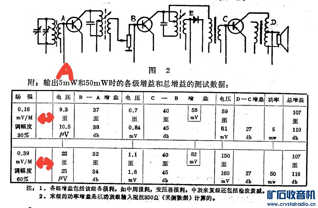

收音机、专业接收机用磁棒天线时,灵敏度常用场强mV/m表示。
用拉杆天线,或外接天线时,用电压uV表示。
两者等价。换算方法,见下图,摘自联合设计总结,看到就顺手贴了。10-200磁棒,实测值:
电压=60*场强。
以前收音机中波短波,特级、一级、二级等,等级划分,为了方便,用了:电压=100*场强。
公式的理论推导也非常简单,略。

     对于接收灵敏度的两种表示方法,我曾经认为两者之间必存在一定的换算关系,曾经认为1mV/m相当于100uV。现在认为他们之间没有必然联系。用uV表示灵敏度是在天线之后测量的,相当于拿掉天线,通过一个阻容网络代替天线(号称等效天线网络)连接信号发生器,微伏的数值是在满足一定功率输出,信号发生器的数值。在实际使用中,天线的长短、粗细,对“地”分布参数等的不同,都会改变天线对调谐回路的输入电压。所以标有灵敏度100uV,只反映了包含天线谐振回路在内的增益性能,不包含天线,他的实际接收灵敏度还要看天线参数。
   对于mV/m是在天线前面测量的,所以,他的标称灵敏度与实际灵敏度相等。

    这种对应关系是每一台收音机的数据都不同,属于个体关系。磁棒线圈的感应电压e等于电场强度E乘以天线有效高度h再乘以磁棒回路的有载Q值,即e=EhQ,磁棒的有效高度与磁棒线圈在磁棒上的位置有关,磁棒长度,材料有关,还与绕法有关,有载Q值与线圈股数有关,阻抗匹配有关。磁棒天线的有有效高度在0.7-1.5米之间,实际使用中,有载Q低的有40,高的可以达到100,晶体管的磁棒天线初次级匝数比通常选取10:1.

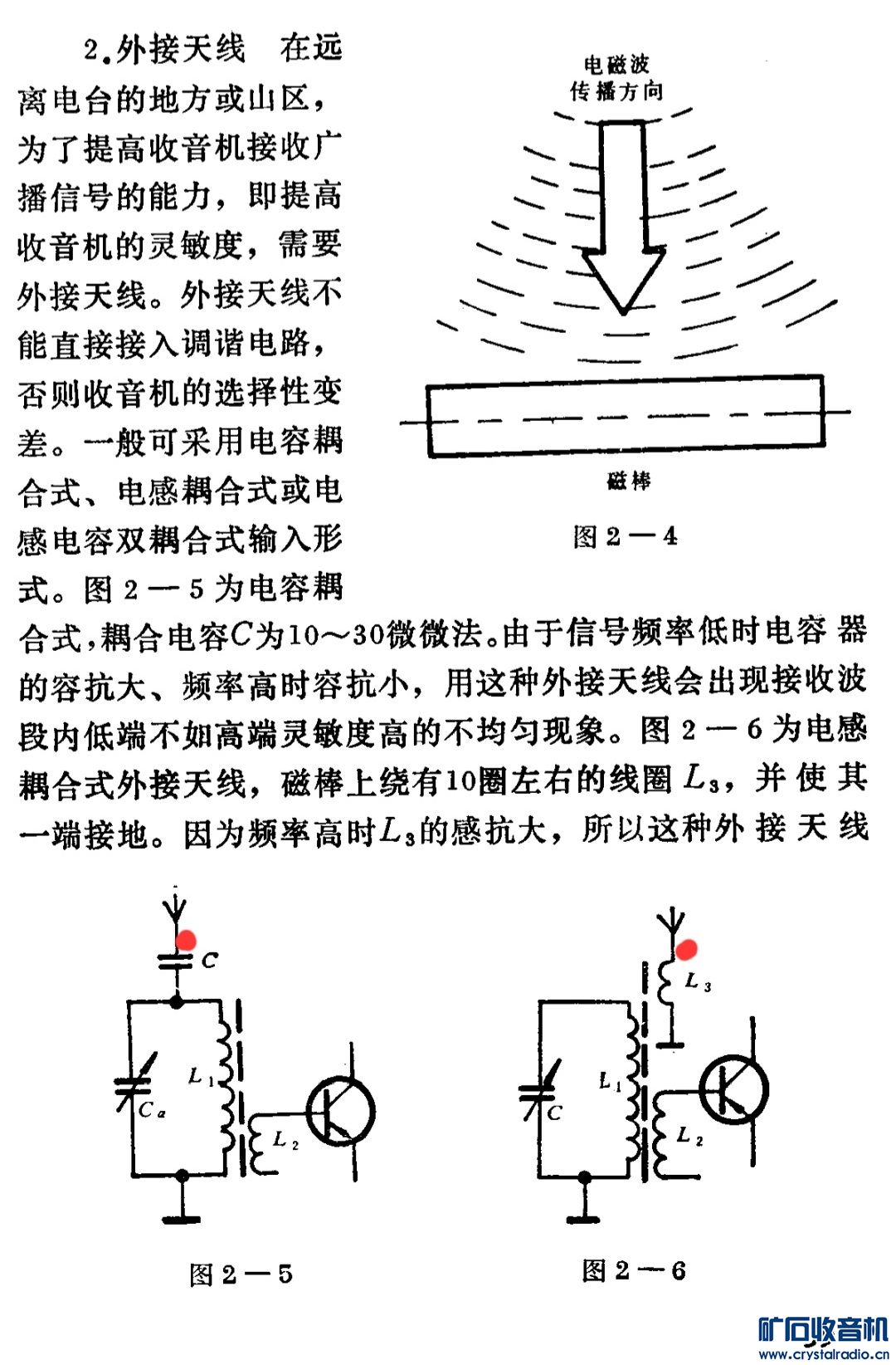

灵敏度实测时,信号发生器电压是加到拉杆天线根部,如下图红点所示,不是加到变频管基极A点。
不过,比较凑巧,由于一系列乱七八糟的原因,
灵敏度指标,
电压(uv)相当于  场强(mv/m)*100,依然大致成立。
(短波估过,中波没估过)
