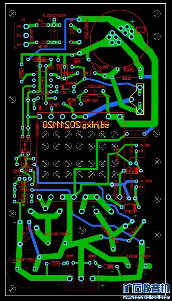

初次打板,丑小鸭变成美少女;
 楼主| 发表于 2021-11-18 20:25:46 | 显示全部楼层
bg1trk 发表于 2021-11-18 12:13
感觉冷、热端的安全间隙还是不够,风扇绕组引出脚及布线与冷端布线间距太小,间隙要6-8mm或以上才安全 ...
谢谢您的指导,图片里元件摆放的确实不错;
按您的建议改了一下,变压器初级绕组“入”和“出”和次级的两组主绕组,均采用两针并联,以防有瓶颈之嫌;
个副绕组:
靠近光耦的8V用在风扇上(带12V风扇,降压使用,降低噪音),另一个18V(功放指示灯用);
我这次依然是分立元件(以后再用贴片)元件不想立式,采用卧式安装,而卧式安装就比较占空间;
场管的三个脚距离最近最危险,做了镂空处理(用的元件库封装,3个脚拉不成三角形)
变压器底部做了四行的散热排孔;

           很好漂亮。大水塘旁边除20K电阻和串联的有极性小电容,大水塘旁边唯独不见滤波电阻和安规电容。
 楼主| 发表于 2021-11-19 03:59:26 | 显示全部楼层
伤泪无痕 发表于 2021-11-19 00:33
很好漂亮。大水塘旁边除20K电阻和串联的有极性小电容,大水塘旁边唯独不见滤波电阻和安规电容 ...
次级靠近输出端的20K电阻串联的是发光二极管;
发表于 2021-11-19 05:24:32 | 显示全部楼层
冷端与热端之间的耐压水平在4000V以上,要注意,布局要使高频部分面积缩至最小,安全距离最大化。变压器要有电磁屏蔽。
功率管的C和其他两个焊盘有点近,或者焊盘有点大。
建议让C的焊盘和其他两个不在同一条直线,分立原件稍稍掰掰还是可以安装的。这样可以稍稍拉开一点距离。
你可以放下to-220封装后,然后右击它,选split group就可以将他们分离,然后调整C的焊盘位置。
如果不能split group,右击选中component,点disintergrate component

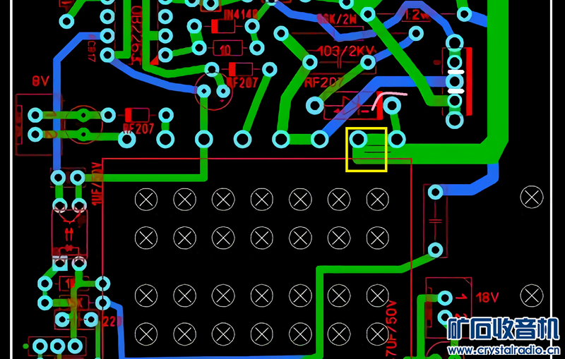

要是我就再改改:
黄框内的焊盘和布线取消,焊盘位置留一个孔,或者干脆啥都不留,变压器对应引脚剪断即可。高压绕组电流没那么大,不需要用多个引脚并联。
反激变压器习惯在初级绕组的首尾端引脚之间留一个引脚。反激变压器是三明治绕法,初级绕组分内外两部分,这个引脚是初级绕组内外两段线圈的连接点,绕完内层那一段绕组,焊在中间引脚上,外层绕组起始端也焊在这个脚。中间脚充当连接点,与外部布线没有连接。
粉色线标出的位置,焊盘是双面金属化孔,底层焊盘和布线距离显得近了,最好改改。
您看看把MOS转90度移到吸收贿赂的二极管位置怎么样?这样周围其他原件就都好布置了。
MOS管脚间距近的问题,不会画封装的话,可在原MOS焊盘上再加3个焊盘,然后删掉MOS封装,将中间焊盘移出“队列”,使三个焊盘呈品字形排布。

改了一下,两个副绕组(8V.18V)全部在冷端,和主输出共用一个地线;
变压器热电侧由于少了一组,空针隔断了高压和芯片的工作电压绕组;
MOS开关管改成了三角布局,管脚拉开了些许距离,因考虑要加散热片方便,还是在原位置(板子一侧加散热片);

按您定的120mm*80mm的尺寸大概做了个布局:
好的,您这个比我的好看多了,也更合理科学,更符合电气规范,让您费心了,谢谢;
下一个目标就是基本上按您这个板子制作,为减少面积,拟采用贴片;
