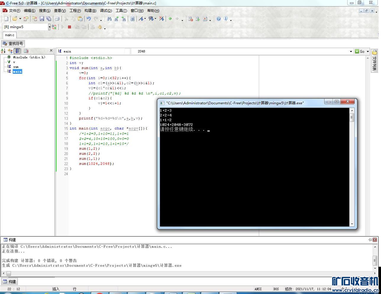

发表于 2021-11-17 11:07:57 | 显示全部楼层 |阅读模式
  1. #include <stdio.h>
  2. int v;
  3. void sum(int a,int b){
  4.         v=0;
  5.         for(int i=0;i<8;i++){
  6.                 int c1=(a>>i&1),c2=(b>>i&1);
  7.                 v|=(c1^c2&1)<<i;
  8.                 //printf("[%d] %d %d %d \n",i,c1,c2,v);
  9.                 if(c1&c2){
  10.                         v|=1<<i+1;
  11.                 }
  12.         }
  13.         printf("%d+%d=%d\n",a,b,v);
  14. }
  15. int main(int argc, char *argv[]){
  16.         /*1+2=3,1+10=11,1+0=1
  17.         2+2=4,10+10=100,0+0=0
  18.         1+1=2,1+1=10,1+1=10*/
  19.         sum(1,2);
  20.         sum(2,2);
  21.         sum(1,1);
  22. }
复制代码
看了下科普帖 https://www.zhihu.com/question/29432827 ,然后自己实现了一下
 楼主| 发表于 2021-11-17 11:12:52 | 显示全部楼层
这程序应该实际可以计算到32位

你没看明白楼主的程序,
普通的 C 语言程序要计算 a+b,直接写一句 a+b 就行了,楼主写了那么多,就是用(按位)逻辑操作符(& 与,| 或,^ 异或)和移位操作符(<< >>)模拟了一个加法器,在逻辑层面去理解加法器的工作原理

发表于 2021-12-4 14:48:39 | 显示全部楼层
我来给楼主挑刺
楼主的累加过程只考虑了 源操作数 当前位的进位, 丢失了上一次的进位。
送楼主一个修正版
