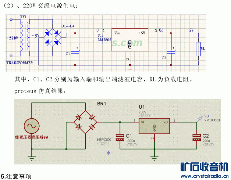

手里有220V/12V电源变压器,从节能灯里拆几个1N4007二极管,找一个7805和两个电解电容自己做一个很简单,7805加散热器。

12V整流滤波后再加上7805三端稳压足矣。
