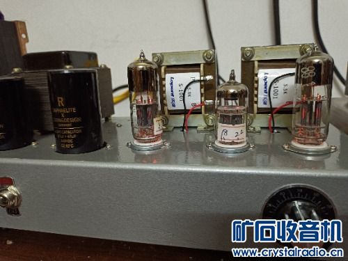

发表于 2021-11-17 16:08:31 | 显示全部楼层
我半年前做了6N6推挽,用孪生场效应管UPA68差分推动。
发表于 2021-11-17 17:55:02 | 显示全部楼层
支持电子管晶体管混合电路。上图,些说明。

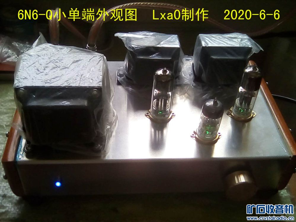

发表于 2021-11-17 18:04:10 | 显示全部楼层
我的6N6小单端见下图。
直接插6N1也可以
但效果比6N6略差。
 楼主| 发表于 2021-11-18 07:59:21 | 显示全部楼层
lxa000 发表于 2021-11-17 18:04
我的6N6小单端见下图。
直接插6N1也可以
但效果比6N6略差。
谢谢!!!!
发表于 2022-1-19 09:45:29 | 显示全部楼层
我的6N6小单端见下图。
直接插6N1也可以
但效果比6N6略差。
请问这个电路的输出牛初极阻抗是多少?
发表于 2022-1-24 14:57:47 | 显示全部楼层
Kouzh 发表于 2022-1-19 09:45
请问这个电路的输出牛初极阻抗是多少?
网上购买的6p1输出牛。
