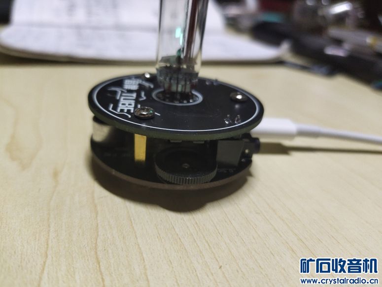

买到了一些电平灯,真空荧光管,VFD的。是绍兴的管子,盒子上写的YB-201,应该是型号,直径13mm。管子有点久远了,具体没找到是哪一年产的,有前辈知道吗 。这盒管子有几根漏气,但是还是能用,就上机凑合使用着了。自己画了一块驱动板子,用5V的USB线就能直接驱动,可以声控采集信号,也可以使用3.5mm音频头输入。测试了看着还行吧,分享出来一起交流

sfodd 发表于 2021-11-17 06:44
挺好看的,怎么做的
就是简单的音频放大电路,驱动是经典的电平灯电路就弄出来了,vfd要的阳极电压又另外加了一个升压电路

 楼主| 发表于 2022-1-13 11:39:36 | 显示全部楼层
mjt110 发表于 2022-1-12 09:41
太感谢啦!!!没玩过这种管子,不知道能不能搞定。有引脚资料之类的文档吗
5E1是有资料的。
 楼主| 发表于 2022-1-13 11:40:51 | 显示全部楼层
副领事 发表于 2021-11-18 08:44
上图我的几个管子
我玩的管子不是5E1,所以管座可能给你也用不上,抱歉了。稍后我把我的驱动底座原理图发出来,你们可以参考一下
 楼主| 发表于 2022-1-13 11:49:17 | 显示全部楼层
我画的这个底座是两块板子的,中间用4个2.54插座连接的。我之前以为是5E1,但是发现不对,灯丝太红了,而且管脚定义对不上号,只好命名为管子盒子上印的YB-201。至于5E1,是有记载手册的,曾经有前辈在本论坛里发过。因为找不到我这个管子的资料,只好一根一根的测量出来。你们要用什么管子也要一样的每个管脚量出来,图纸稍作改动就行了。其实我买的管子是闲鱼来的,20多块钱一根,做的这个成品也在闲鱼上有卖,80包邮,但是估计别人也觉得贵吧,就没人买哈哈哈。留着自己玩也不错,还送了几套给朋友
