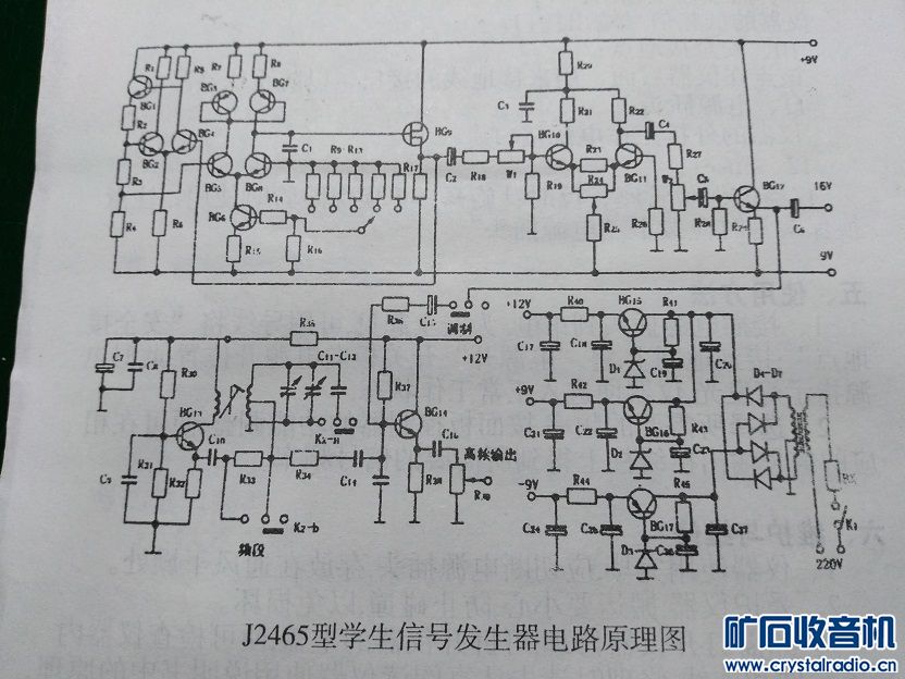

J2465学生信号发生器(学生信号源)是一种经典的中学物理实验教学仪器,已经生产40年左右,能输出音频信号、高频等幅信号和高频调幅信号,常用于演示电磁波的发射与接收,调谐回路与检波电路,简易收音机等。由于J2465高频信号的输出频段很适合调试中波收音机,特别是超外差中波收音机,价格也不太贵,存货只要几十元,全新生产的产品也只要200元左右,一直很受矿坛网友的欢迎。
但最近有矿坛网友反映购买到的J2465学生信号源无法输出正常的调幅波形,即“葫芦”波形,具体情况可参见这个帖子:
http://www.crystalradio.cn/forum ... &extra=page%3D1
这种现象几年前笔者也发现过,并分析过原因。J2465学生信号源是一种生产跨度长达几十年的仪器,特别是2000年之后有很多地方民营小企业也生产J2465学生信号源,这时我国元器件供应情况相对上世纪70—80年代早已发生巨大变化,塑封硅NPN高频晶体管已便宜到几分钱一只,晶体管成本几乎可以忽略不计,倒是制造音频振荡器所需的音频变压器(相当于制造一般半导体收音机的输入变压器)需要硅钢片和铜线,成本反而比晶体管高得多,再按照经典电路制造生产J2465学生信号源,成本就有些偏高了。J2465学生信号源的经典电路如下图所示:
可见电路中,除了稳压电源用晶体管之外,一共使用了4只硅NPN高频管,音频振荡器是电感三点式振荡器,需要音频变压器,高频振荡器是类似一般调幅收音机本振的变压器反馈振荡电路,音频振荡输出和高频振荡输出均加有一级射极跟随器以增强带负载能力。音频信号对高频信号调幅所需的调制器是高频振荡器(BG3)兼任的,采用基极调幅,因为高频振荡器工作时,由于自偏压的作用,振荡管是工作于非线性的甲乙类、乙类或者丙类状态的,直接调幅时,振荡管的非线性作用(相当于相乘作用)即正确完成调幅,振荡器中的LC调谐回路又起到了选频作用,最终振荡器输出的频率有载频F和边频F+f、F-f,三者叠加即为正确的调幅波。

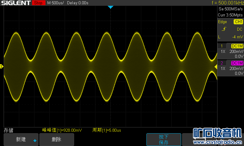

发表于 2024-4-18 08:42:18 | 显示全部楼层

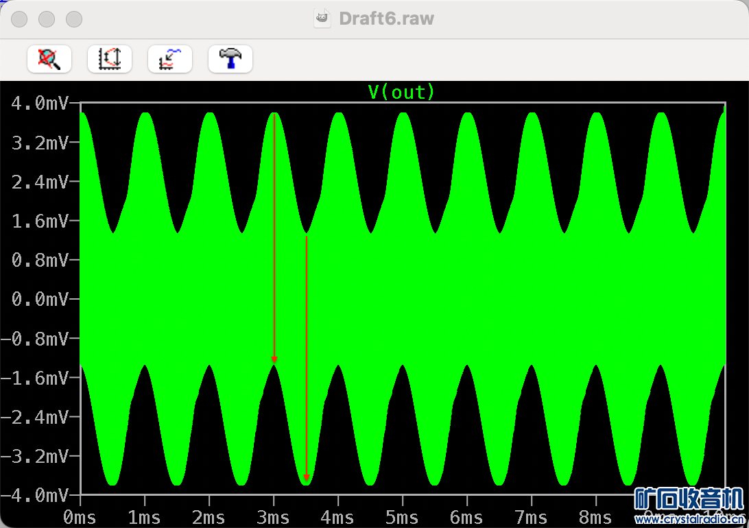

正负半周,包络是对称的,称之为“葫芦波”。
是调幅波形,也上一个实测调幅波形图

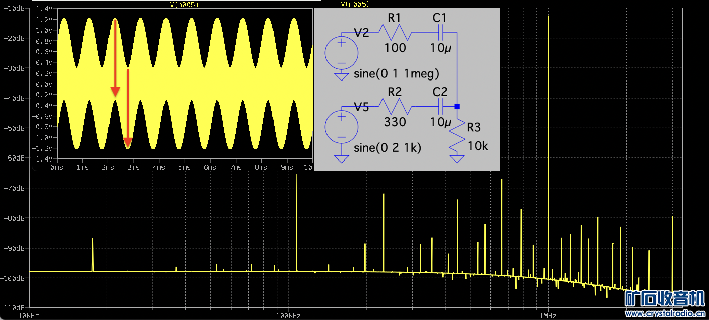

随便画了个图。

随便画了个图。
这不见得是调幅波哦,你用FFT看看每一个源的频谱就知道了。

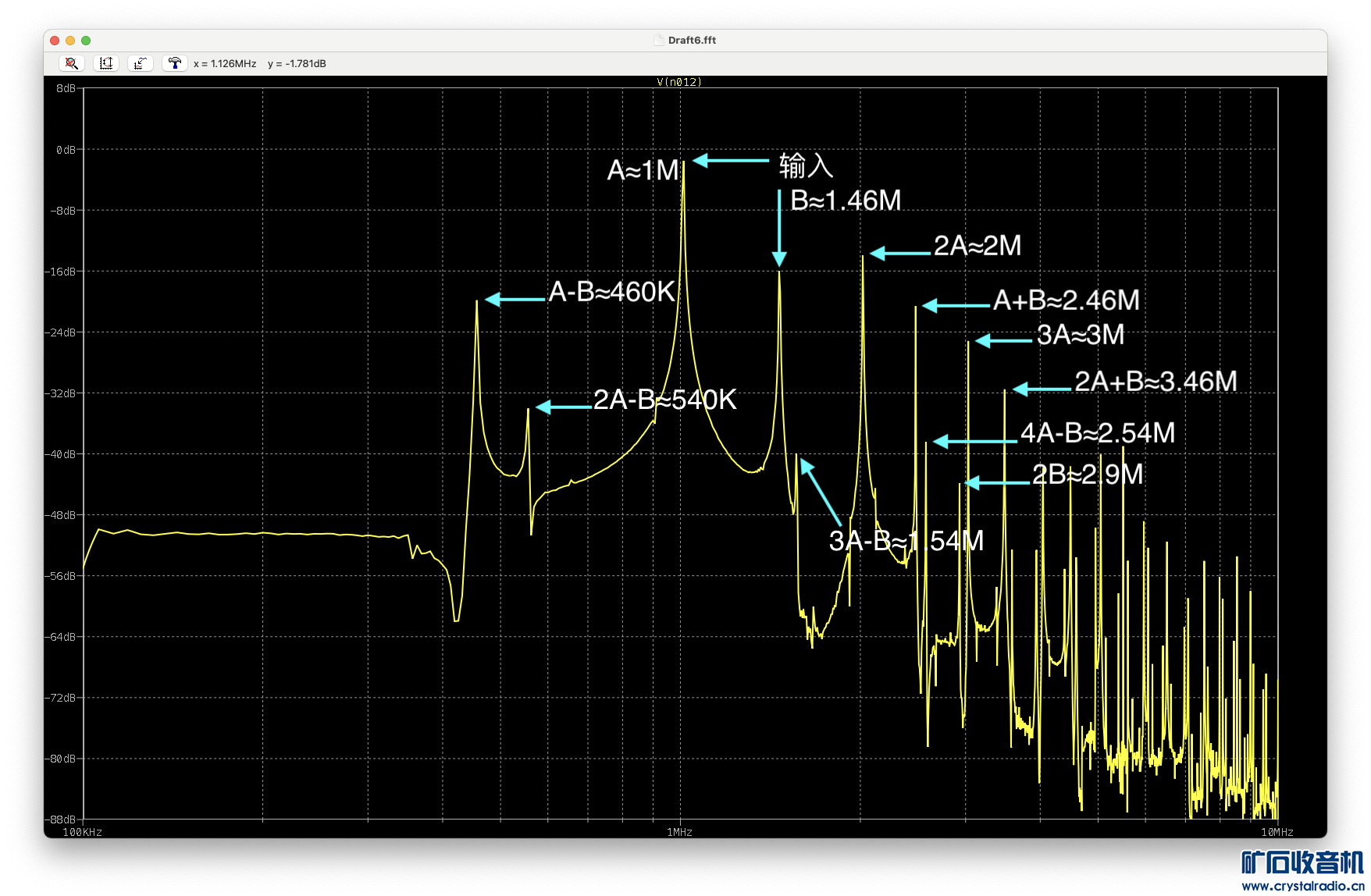

你量一量你的电压源空载的时候的频谱就知道了,你可以把频率间隔改大一点,再看看能否出现和差结果?
我这是单管混频,1M和1.46M输入后,输出的频谱:
每一个分量都有自己存在的原因

发表于 2024-4-17 15:41:32 | 显示全部楼层
xiaosuo 发表于 2024-4-17 15:20
我理解。我意思叠加应该就2个频谱。高频和低频各一个。
因为源就不是“纯净”的频谱,都说了测测看就知道。
你的图:
你说,这是AM的“葫芦波”吗?

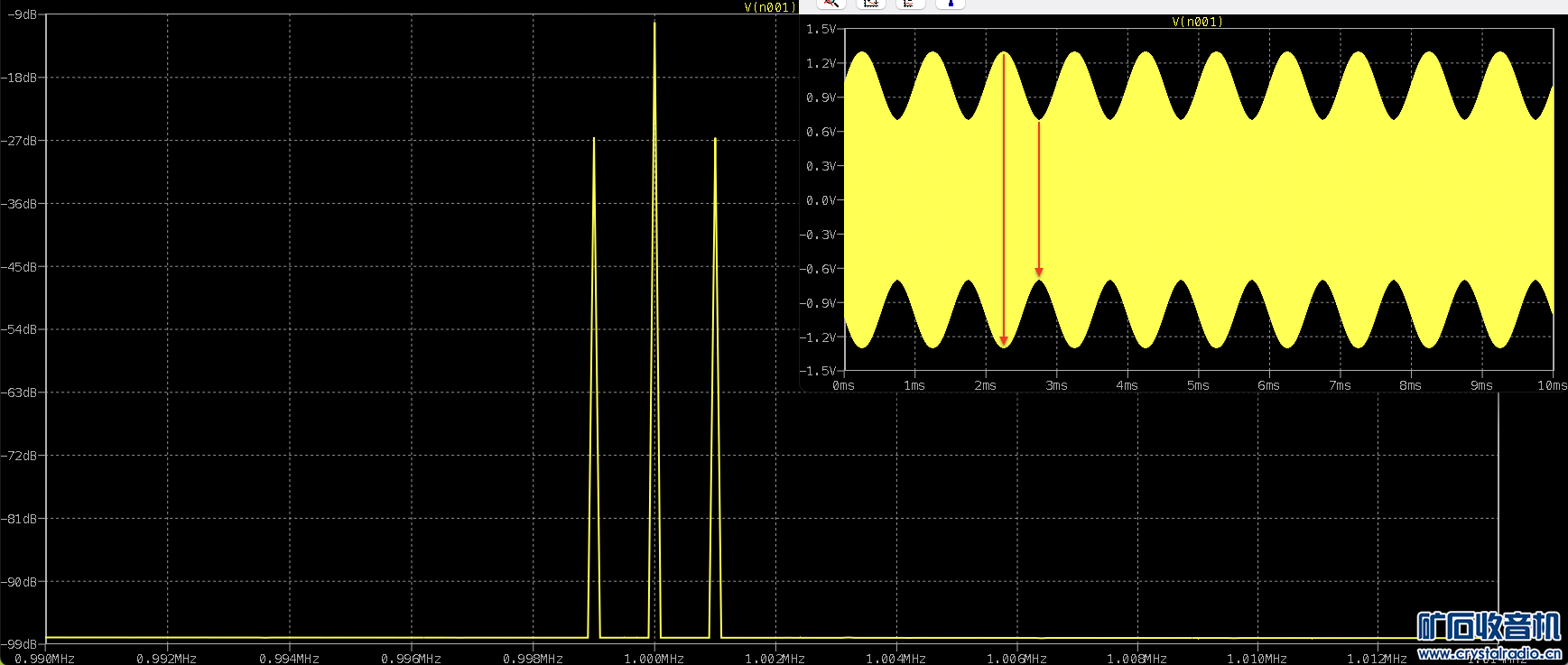

这是真正的1K调制1M AM,30%调制度,然后再看看载波和边带的强度差距:

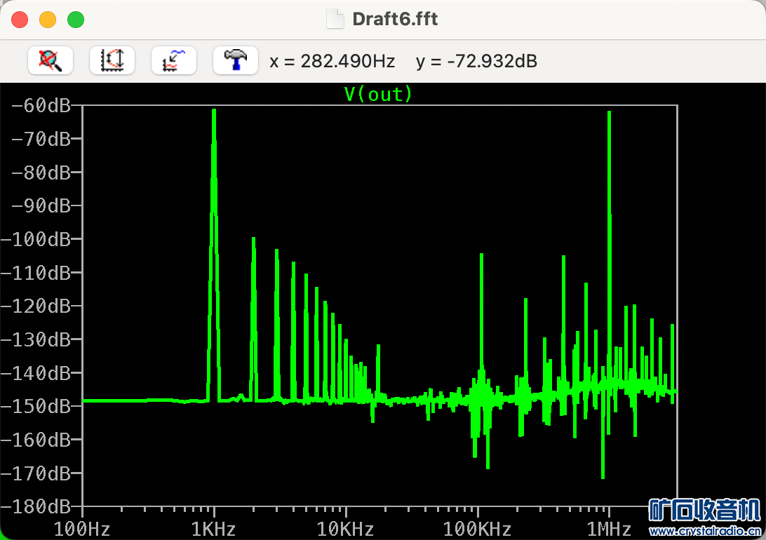

你的那个,不用三极管,输入给电阻也是差不多的结果,因为那就是叠加,不是乘法

嗯,我那个确实不是葫芦。你那个还有其他杂频,也挺奇怪,都是线性元件呢。

不奇怪,跟你说了第三次了,LTSpice的交流电压源频谱本来就不是纯净的,不然没法仿真。

调幅波三条谱线就是载波,载波+-低频,看你这个里面也很清楚地存在。
