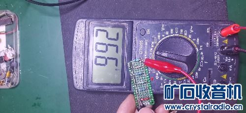

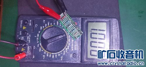

如题所述,电阻档正常使用,直流电压档位,是电压的3.2倍,交流电压档更不用说了,电流档位和电容档都显示000。这是哪里故障?
 楼主| 发表于 2021-11-16 18:04:57 | 显示全部楼层
错点了 发帖 按钮,还有DC电压测量的图片没传上呢
回复框里,图片太大了,不能上传。
我测量2.5V,显示8V,
            5V             16V,
           7.5V            24V,
           10V             32V
 楼主| 发表于 2021-11-16 18:05:50 | 显示全部楼层
这是哪里故障啊,哪位大神给解释一下

200mV档位怎么检查?没有这么小的电压。但是,我用20V档测量12V显示38V,用2V档位页是显示38V,用200mV档位测量则显示1(超量程)

我找到原因了,是有三个电位器都坏掉了,我找了电位器更换以后,原先的电位器具体调的阻值不清楚,就随便调了一下。经过调节相应电位器阻值后,DC、AC、DCA和ACA都正常了。谢谢各位老师的关心和指导,谢谢了。这块表还有电容档和Hfe档位需要调整,再遇到问题还望老师继续指导。谢谢了!虽然这表不值钱,但是总觉得就这样把它扔垃圾堆里总觉得可惜,So,索性还是把它修起来好些,而且还能积累经验,你们说呢?!
