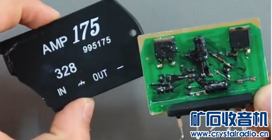

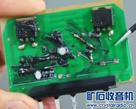

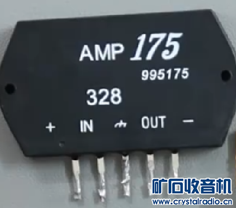

自用的一个傻瓜175厚膜功放一直都听着 音质觉的非常好,听了几十年了,陪伴我多少个日日夜夜,前几天,不响了查了一下电压都正常不出声,估计是这个傻瓜175厚膜功放块坏了,只好把它焊下来,之前听人说过厚膜坏了有修好过的先例,也想拆了碰碰运气,也许是那条线断了或虚焊了,说不定能修好,那知道拆开后完全不是这一回事。 一直骗了我耳朵这么多年,,,,,,,,
我这个应该是山寨,没拆之前听上音质也觉的非常好。可能是心理作用吧。如果正真原装的那肯定会更好听。我得赶紧买个原装的。
厚膜功放是利用厚膜技术的功放集成电路,在基板上形成导体,电阻和各类介质膜层比一般功放集成电路体积大,称为厚膜集成块也可称为IC或芯片,比一般功放集成块体积大,在90年代应该很多人都玩过或听过傻瓜厚膜,就是输入电压和音频信号就可以直接工作,几乎不需要外围元件的功放集成芯片,听过的人都知道厚膜功放,失真度小,功率大,声音醇厚,声音暖 耐听,力度足。

这个真不是山寨,达华的正品也是这样的。
要是三肯的STK也是这样才是山寨。
国产厚膜,在当年,跟STK系列工艺水平相差50年,到现在也没追平。

发表于 2021-11-16 12:25:31 | 显示全部楼层
确实这个看着不像我原来拆过的厚膜功放块
发表于 2021-11-16 12:35:42 | 显示全部楼层
这个不是厚膜,是175的LOGO都是假冒的

质量好的厚膜是陶瓷基板的,线路是用蒸镀工艺,这个显然是山寨的了,应该是90年代遍地开花时的产物,不过工艺实际上影响不大的

照线路造一个分立件板,也许性能还要好点

内部细节看不清楚,拍得不好!

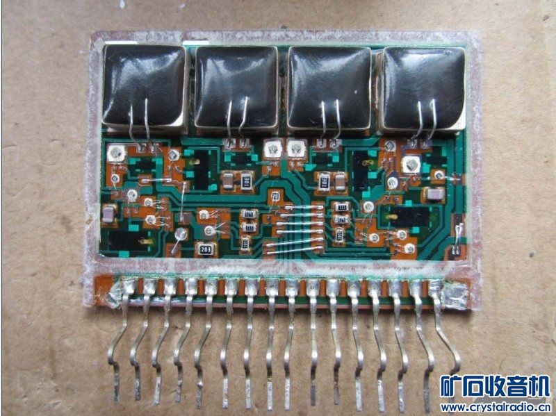

看着是假的厚膜
厚膜工艺 模块里面无源器件大部分应该是烧结的。, 芯片经常做成裸片。
这个是山寨贵州都匀的的模块,里面工艺那个惨哪。。。。stk的孙子都不如。
您想多了,你这个是鬼子货,楼主的傻瓜可能是真的,我当年在电子 报啥的广告上买过一个,后来拆了也是分立元件做的,当时我们国家的小厂还没有能力做真的厚膜块。

意料之中,达华内部就是这个样子,现在的铝基板线路板国内已经能生产了,利用贴片元件个人完全可以自己造后模,比达华要强的多。
