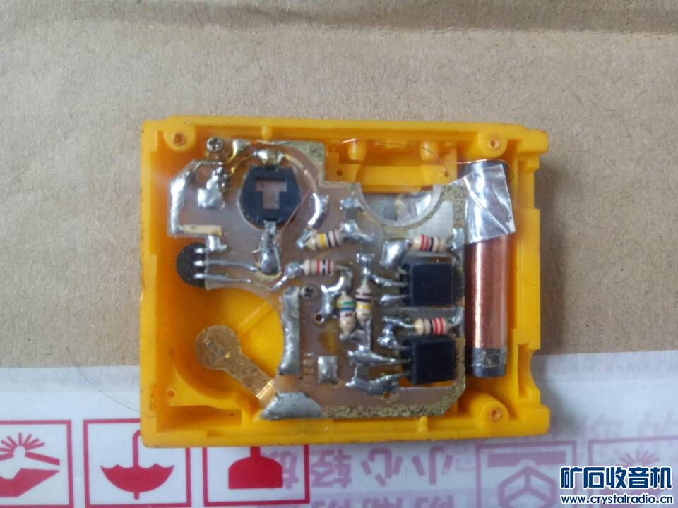

这个小鸡发在了闲鱼,前几天有人想买,但我告诉他我不在家,不好测试好坏,所以先关闭了交易。今天回家后,有点懒得去四楼楼顶,就在三楼测试,想不到居然能收到一个台,有点不想卖了,然而还是问一下卖家,告知不想要了,正合我意,果断下架。在我这里信号差到极点的地方,能收到一个台已经是奇迹了。
23cafa79ed5c602b.jpg -439aaa224efb05ca.jpg -74fd5228ecd529ef.jpg -64b232f22e188910.jpg
琢磨了一下,感觉这个产品还可以生产成电子表收音机,有些地方时为电子表部件如液晶屏,按钮,电池预留的。这样也就真相大白了,这个微型收音机,厂家另外还可以把它生产成电子表收音机。

我买过几个电子表收音机 电路一模一样 连调节扭都一样 只是多了个电子表电路 外观大小看起来都一样 只是颜色不同

零件真少,也没看到中周。

我以前也买过类似的收音机, 普通的需要十几二十元这样,  没有钱,买个10元的收音机!      比2节5号电池长一点点,  边上放一节5号电池,旁边有个和电池差不多的小板,  上面好像是4个三极管, 一个可调电容(调台)  旁边有个推动开关,可以调节音量,(关----小-----大)  三个档位!
能收4-5个台,声音还蛮清楚的!  和楼主的线路类似,(小磁棒天线加个可调电容,  后面应该4个三极管放大,最后一个三极管集电极开路接耳机,不插耳机 最后2个三极管好像不工作)还蛮省电的!
在上个线路简图!   记不清细节了。

这个应该是 TA7642 的收音机
不是纯分立元件

你百度一下7642收音机就知道电路了,现在你说的这种收音机闲鱼还有售。

是呀,YS414或7642收音机(印字被抹了)。纯分立元件没见过这么小的。

我那个确定不是7246   应该是90系列的管子,   20多年前的事了!   那个收音机不知道被我拆多少次了!  把磁棒天线焊点拆掉了!   还是用铝丝烧热点上去的!
