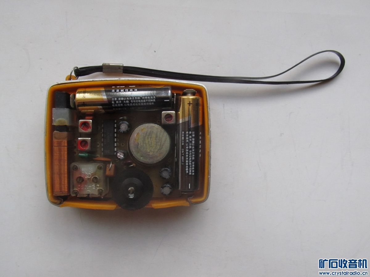

天鹅IC612收音机外形小巧圆润,握在手里感觉很好。外壳有金属装饰,增加了外形的变化。频率显示做的很有现代感,指示清晰。
灵敏度高,音质好、噪声小。大概是上世纪八十年代的产品。总体来说是一台不错的小收音机。

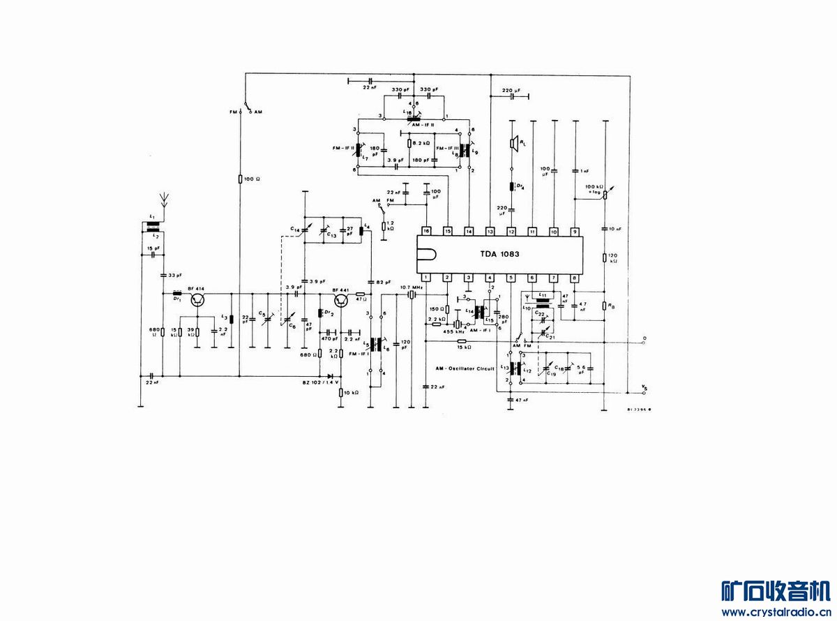

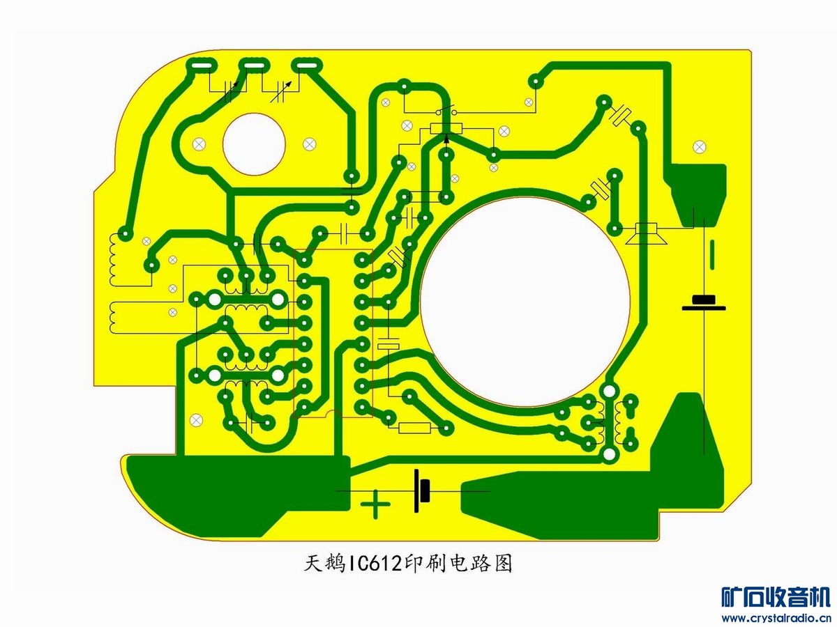

电路采用欧洲的TDA1083集成电路,整体电路相当简洁。相比日本的收音机集成电路噪声要小,各方面性能感觉比现在流行的集成电路要好。

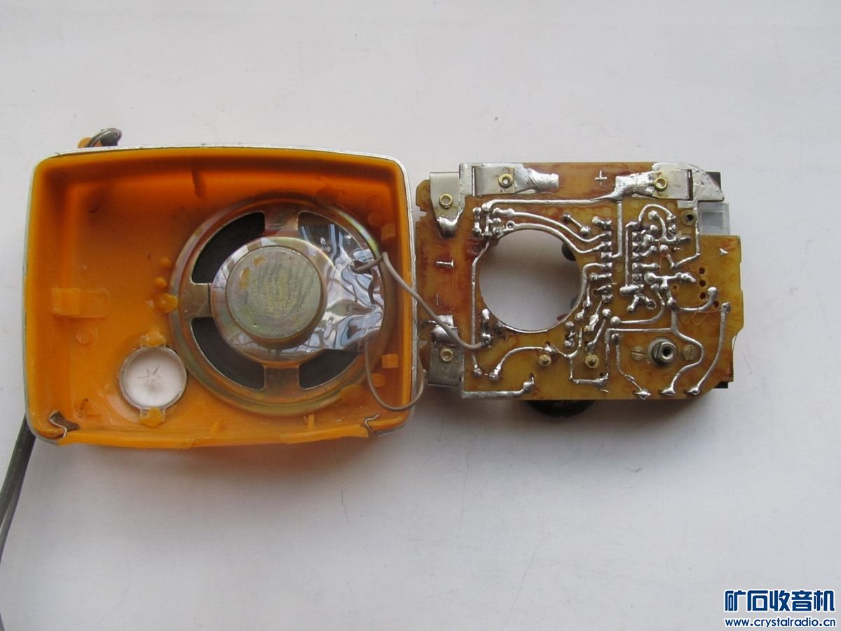

得到时集成电路损坏,换上新的集成电路后工作正常,各方面指标都挺好。仔细分析发现,原产品的喇叭接地端直接焊在电池的负极,没有经过电源开关。这导致安装电池时会有电流冲击集成电路,这是不是集成电路损坏的原因不得而知。当隔直电解电容漏电时,即使电源开关关闭也时始终有电流。
处理措施是:1把所有电解电容全部换新。2把喇叭接地端改焊到电源滤波电容的负极。
