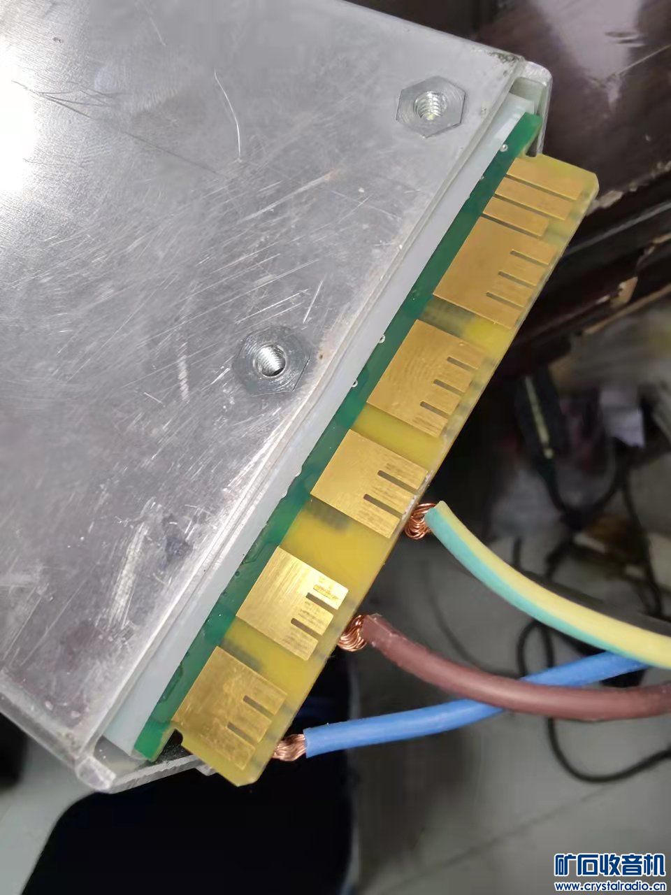

这次再次发贴,这个电源怎么启动?感谢!
发表于 2021-11-15 20:22:17 | 显示全部楼层 |阅读模式
上次发帖不知道为什么,照片一直发不出来。最好哪位大侠指导一下,电压可调。只要升高几伏即可!感谢!

还有这是电源加上220V电的情况,没有输出。

发表于 2021-11-15 21:06:59 | 显示全部楼层
 楼主| 发表于 2021-11-15 21:16:53 | 显示全部楼层
w8899 发表于 2021-11-15 21:06
你得把该电源品牌、型号说一下,根据型号你也可去网上搜教程,
最后一张上有型号和牌子。
 楼主| 发表于 2021-11-15 21:17:41 | 显示全部楼层
搜索不到相应的启动方法。
发表于 2021-11-17 21:01:57 来自手机 | 显示全部楼层
查到坛里有接口板,http://www.crystalradio.cn/thread-631958-1-1.html
 楼主| 发表于 2021-11-17 21:10:17 | 显示全部楼层
非常感谢!
 楼主| 发表于 2021-11-17 21:14:58 | 显示全部楼层
链接已经失效了,找不到卖家了,不过还是感谢楼上。
发表于 2021-11-18 12:42:56 来自手机 | 显示全部楼层
串个100k电阻短接一下输出端口边上的4个金手指,
 楼主| 发表于 2021-11-18 15:42:11 | 显示全部楼层
我试试。感谢!
 楼主| 发表于 2021-11-18 20:38:54 | 显示全部楼层
已经测试出来,输出 电压44.4V,有点低。很感谢了!
 楼主| 发表于 2021-11-18 20:50:03 | 显示全部楼层
把输出的负极和边上离正极挨着两个金手指用78K电阻短接,风扇转动变响了。
发表于 2021-11-18 21:05:55 | 显示全部楼层
你那上面的输出是53.5V的 启动了做啥
 楼主| 发表于 2021-11-18 22:17:45 | 显示全部楼层
打算做充电器。
