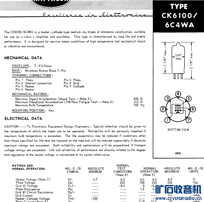

手里有两对6100三极管,查了下资料是应用振荡电路,能否作推动管用?

要自己計,但最簡單是把屏阻及負阻當並連計,乘互异,再打八折。但這只是估計式,真的要計算后級負載,互導曲綫,潛容才行。

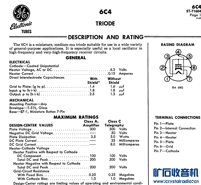

這並不是音響管,但如你要用,那是中mu 管,你當6c4用好了,反正柵壓只能5伏以下,你把陰阻用500~1k都行。

你用6AU6推,可有300倍紋大,屏峰百伏上下,這推6N5那60多伏當然可以 但807才要求十伏多點,中mu 管20倍的放大辛很易把0.5伏加成10伏,這為何你的6100能處理這的原因。
