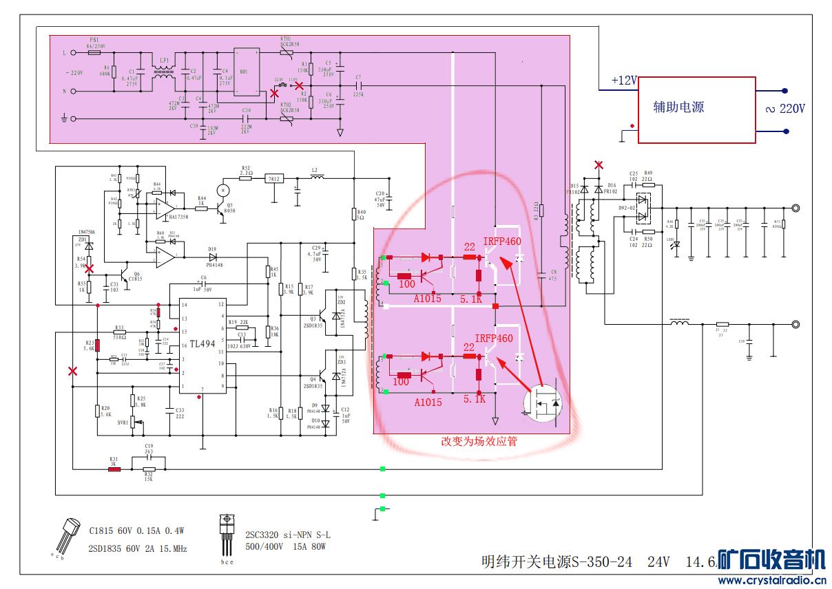

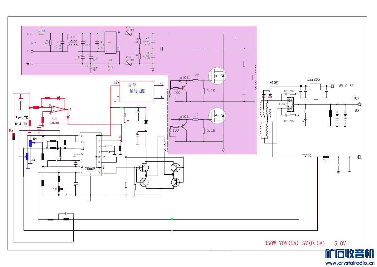

      今天到了在坛子里买的开关电源,内置12V辅助电源,改调压调流真方便。跑了下线画了原理图,改了电压电流可调。
 楼主| 发表于 2021-11-14 11:48:11 | 显示全部楼层
请教各位老师,明纬S-350-27开关电源可按图改用场效应管吗?
 楼主| 发表于 2021-11-14 11:51:05 | 显示全部楼层
发表于 2021-11-14 22:28:16 | 显示全部楼层
直接上mosfet也可以工作,只是不知道性能怎么样
发表于 2021-11-21 20:12:01 | 显示全部楼层
我理解的不一定对,驱动变压器绕组很可能需要调整匝数
双极晶体管是用低电压大电流驱动(完全导通电压0.7V?),虽然需要的电压不高,但功率管大电流通过时,电流放大倍数变得很小,因此驱动源仍要提供较大的基极电流才能维持住这个0.7V的导通电压
场效应晶体管是用高电压微电流驱动(完全导通电压10V~20V?),电流虽然消耗很小,但太小后容易自激,栅源极之间电压容易过冲超过20V极限,需要驱动源提供很小的输出内阻,也就是有大电流驱动潜能,从而防止栅源极之间电压超过极限

     350W--70V--5V TL494PWM芯片开关电源,和你说的分毫不差,tl494的9、10脚和4个三极管组成桥推动,辅助电源12V供494电源,推动变压器输出激励电压也不会有20V,原边9匝二付边9匝+9匝 。awg单股0.3线挠制,输出阻抗低吧?

看你图上说,驱动用的是15×5mm磁环2个,3线并绕9匝(=3组单线9匝)吗?
 楼主| 发表于 2021-11-22 16:42:16 | 显示全部楼层
是的9匝。

发表于 2021-11-22 19:12:47 | 显示全部楼层
不能直接代换,因推动级完全不同,所以要按场管电路改,我做过此类场管和双三极管通用的电源板。
 楼主| 发表于 2021-11-23 22:36:43 | 显示全部楼层
谢谢!推动变压器也好改,热端输出也好改,就是494的8、11脚(9、10脚)到推动变压器这部分,是不是要和此贴第一张图一样,接成推动桥?
发表于 2021-11-24 08:39:56 | 显示全部楼层
伤泪无痕 发表于 2021-11-23 22:36
谢谢!推动变压器也好改,热端输出也好改,就是494的8、11脚(9、10脚)到推动变压器这部分,是不是要和 ...
也要改,原来是低有效(即:停振时推动管的电流最大),要改成高有效,所以要改到9、10脚。
