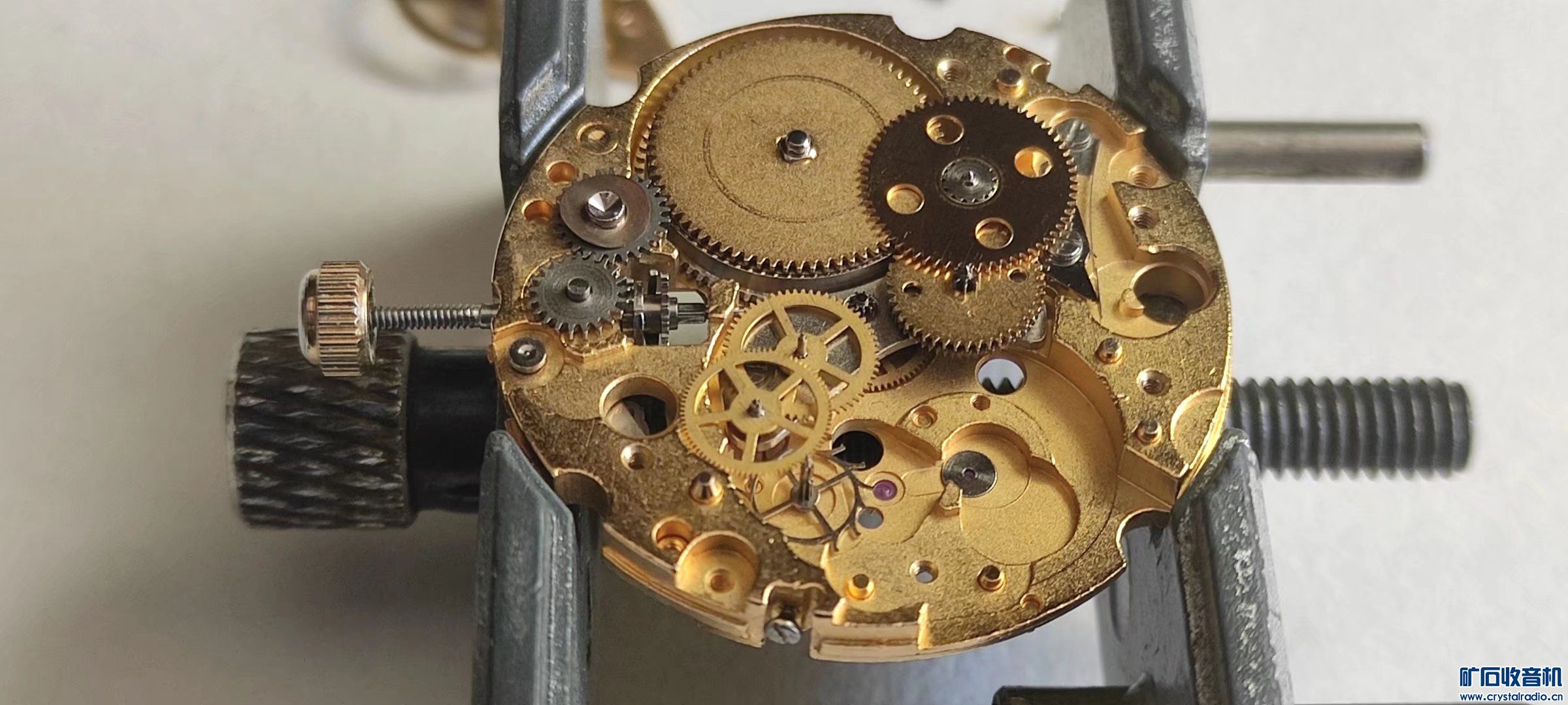

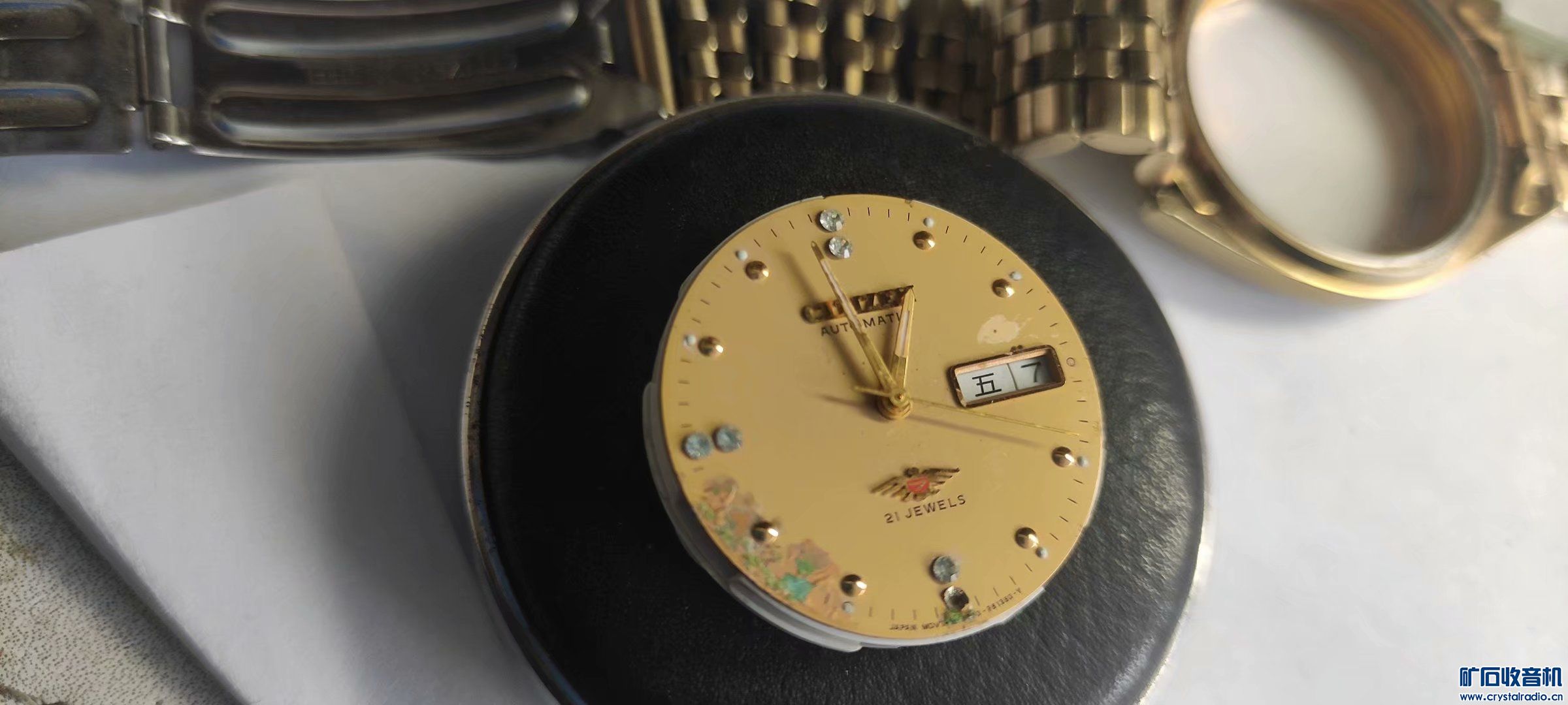

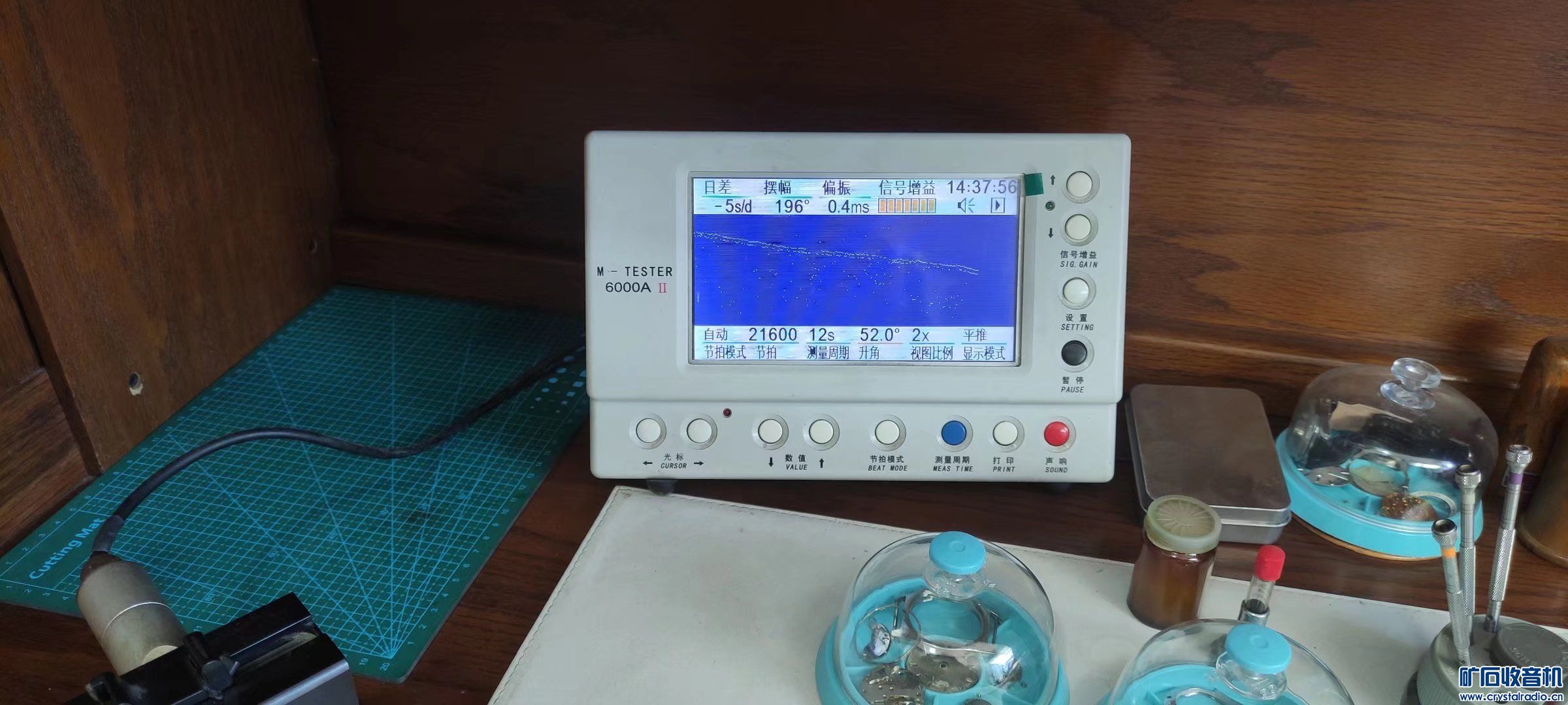

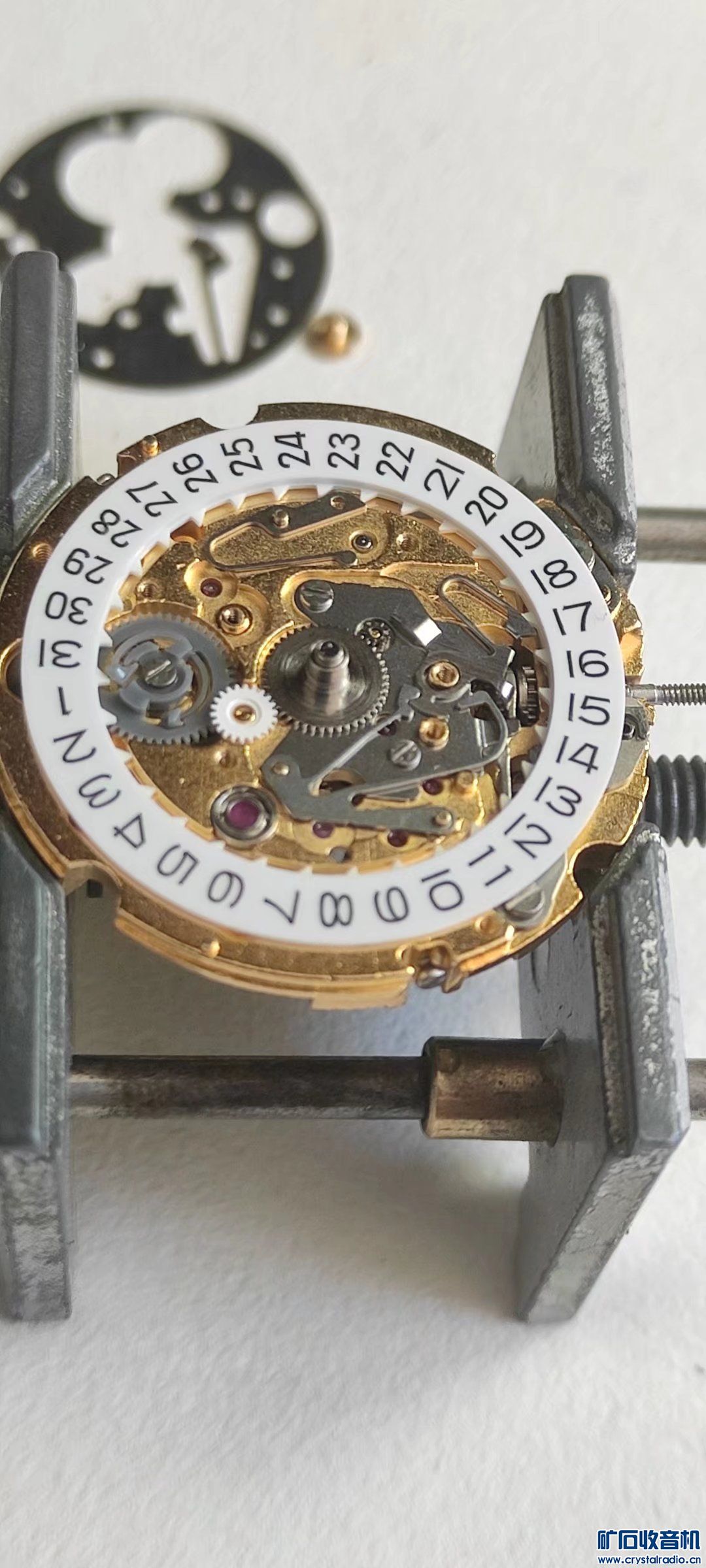

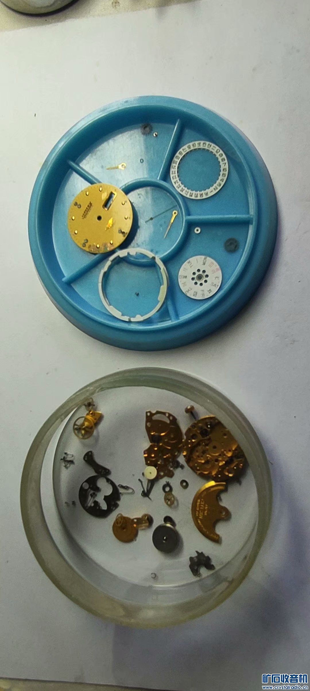

手表很多年没有保养了,表盘锈蚀严重,走时很不好,日历难调。经过分解机芯发现油腻干结,日历拉簧严重变形。清洗机芯,更换表盘和日历拉簧,重新调试,手表恢复正常走时。

发表于 2021-12-1 15:04:00 | 显示全部楼层
老师好 仰慕已经
您用的什么制剂清洗各部件呀? 汽油吗?
 楼主| 发表于 2021-12-5 19:20:58 | 显示全部楼层
清纯色狼 发表于 2021-12-1 15:04
老师好 仰慕已经
您用的什么制剂清洗各部件呀? 汽油吗?
航空高标200号煤油。无色无味
