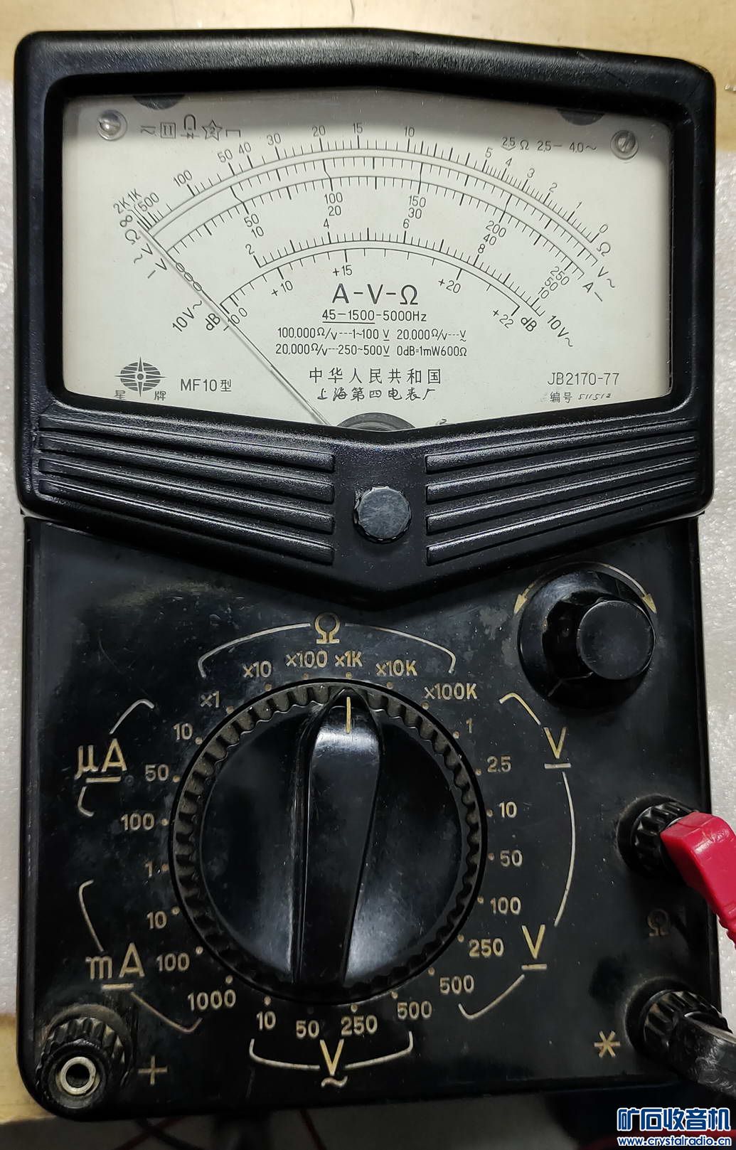

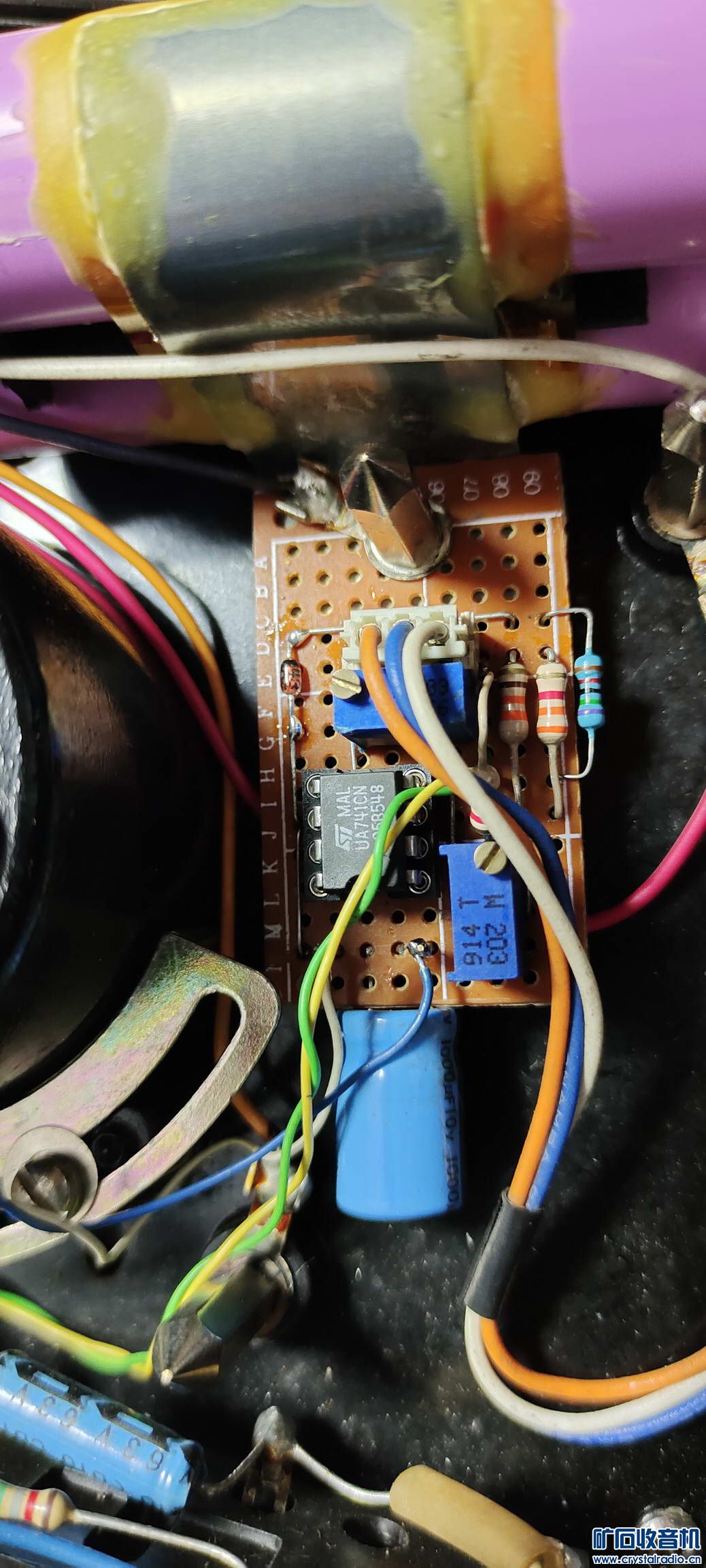

看到坛里高手改有源表头的帖子,颇为膜拜,于是自己也试着改了一个。利用手头现有的原件,照葫芦画瓢,效果满意。
采用两节锂电池串联得到正负电压
手上只有741这种老运放
用这种表头改的,满偏电流1MA,内阻140欧。
去掉表针前面一段,然后把一段光纤黏在上面。
又把+极和欧姆口连在了一起,这样就表笔就不需要插来插去了,老东西又重生了。

 楼主| 发表于 2021-11-12 20:54:34 | 显示全部楼层
MF10特别适合我的使用习惯,所以才值得改一改来用,我一般都是用左手拨档位,最常用的欧姆和直流电压档刚好在左手拨动最舒服的位置,这一点设计师真是想得非常周到。
发表于 2021-11-13 16:16:34 | 显示全部楼层
问一下,741电流多大、谢谢
