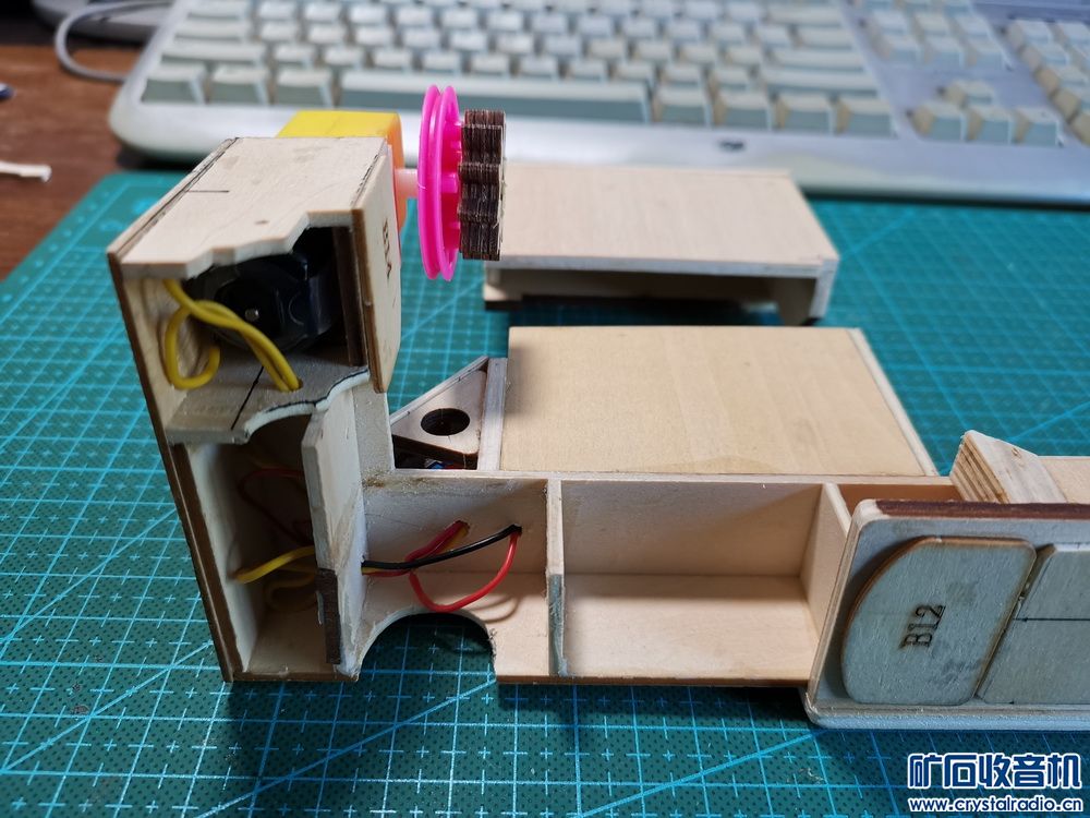

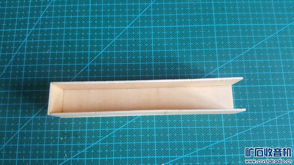

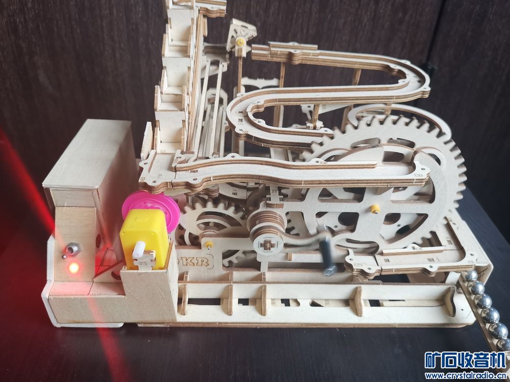

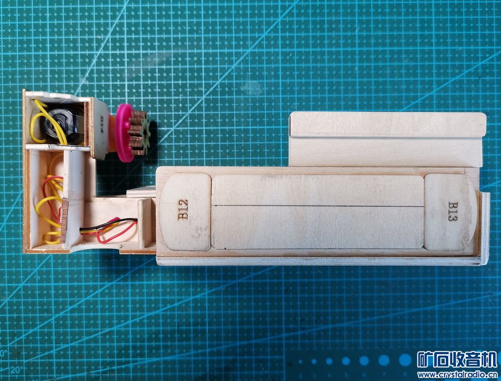

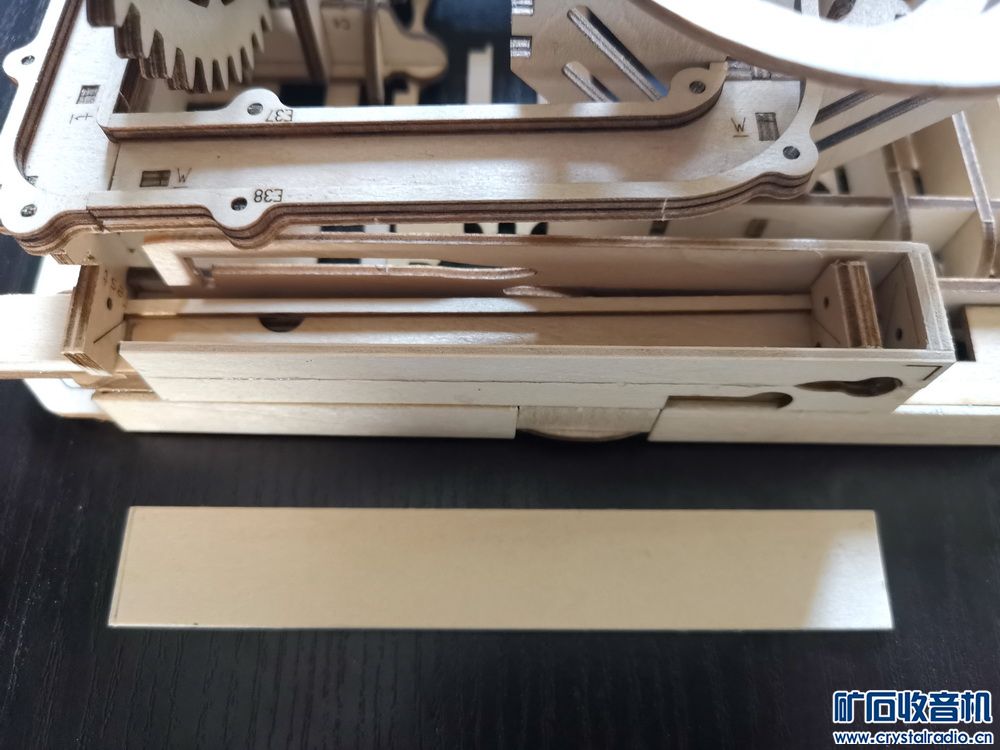

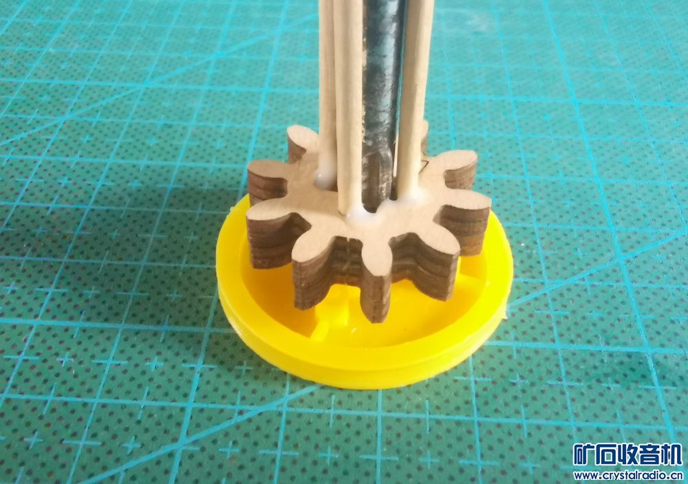

DIY和手工制作有浓厚的兴趣和爱好,对于我们这样的年龄段的人来讲既锻炼双手的协调又磨炼了大脑的思维和反应能力,应该算是一举两得的事情。之前在网上买了个二手的若态拼装手摇钢珠滚动玩具,用手摇产生动力让钢珠在轨道上跑起来感觉非常好玩。但这个东西是木结构多点衔接,只能做好在家玩玩一旦运输立马散架或损坏。因为买的二手的成品,到手上后木结构几乎散架和多处折断,只好重新修复让玩具恢复青春。。。
几天后东西慢慢恢复原貌,真是感觉修复比拼装更加麻烦和费时,但不管怎么样东西可以正常使用了。就是感觉手摇的东西玩起来不过瘾,收纳起来也很麻烦,因为有多颗钢珠。这样就萌发对这个拼装玩具进行改装,在不影响手摇功能的前提下增加电机驱动,这样就可以使用更方便了。同时增加弹仓对钢珠进行收纳,在不使用的时候所有的钢珠都放在玩具边上的收纳盒里,这样感觉更加整洁和美观。
这样大胆的设想很快进行实施。因为是木结构的玩具,所以所有的材料自然就会是用木质,包括电机驱动机电一体化的齿轮也必须是木齿轮进行衔接咬合,因为没有这样大齿的塑料齿轮,所以就要对原来的电机轮盘就行改装,增加与之相匹配的木齿轮。另外考虑到可以使用两种方式驱动玩具,所以机电一体化的东西是可以脱卸式,给使用者带来方便。在弹仓方面是考虑推拉的滑轨结构,让弹仓进出自如。
其实参加比赛不是目的,DIY制作让自己能够开心快乐才是最终目的!
