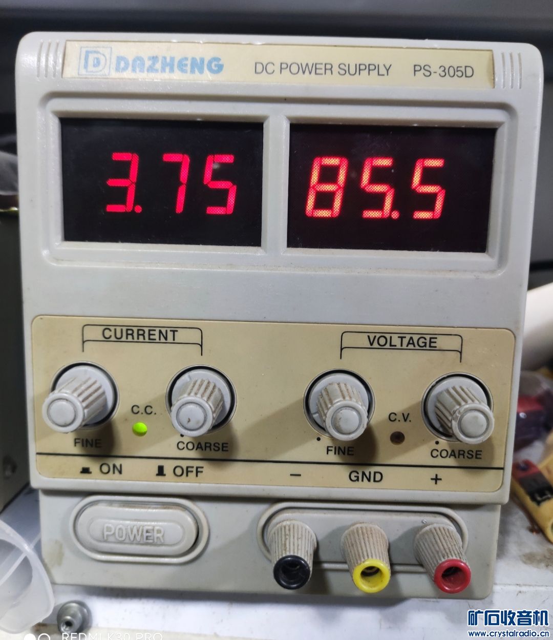

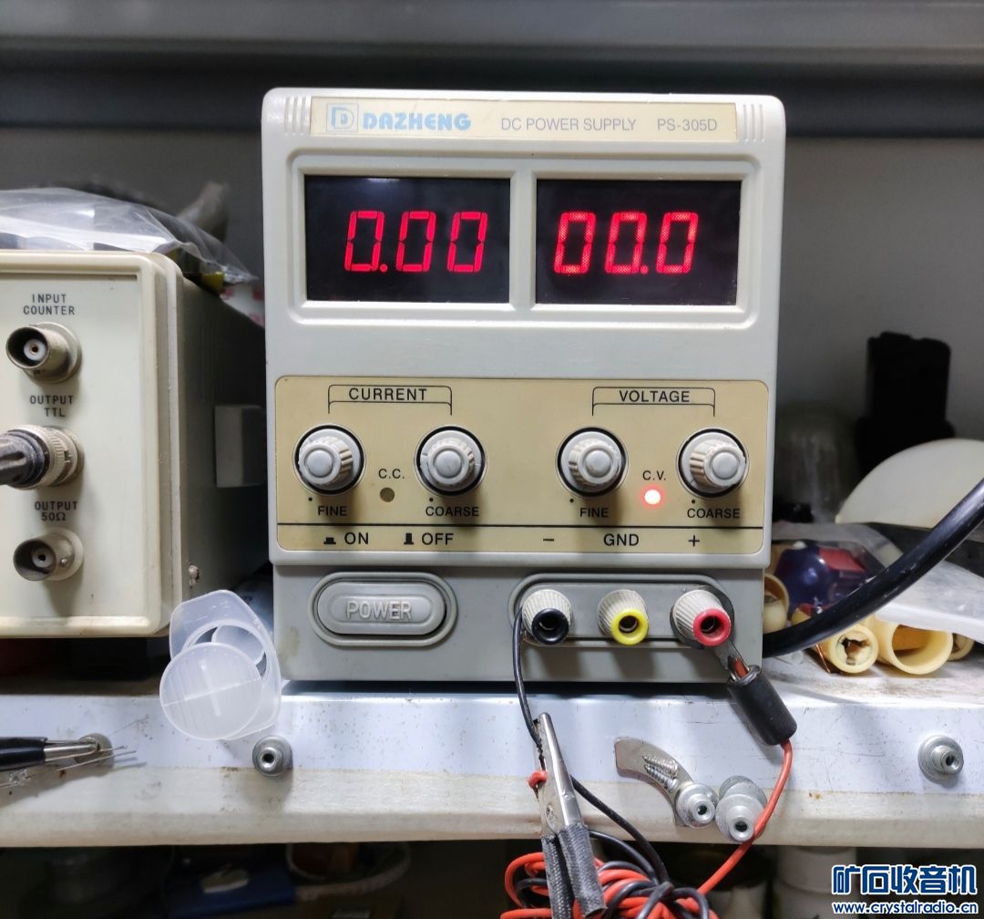

前几天学着修老电视机,用稳压电源给灯丝加热,用高压激活蓝枪(一万多伏高压啊)把稳压电源给打坏了,胡乱显示没输出。拆开电源看到变压器还不错,想在网上买块模板,看的眼花缭乱,主要是自己不懂,故请各位老师推荐一下。平时就捣鼓收音机电视机啥的。谢谢
   电源是30V5A

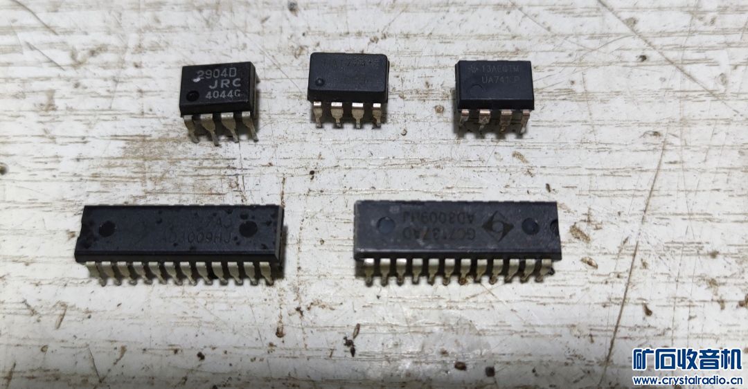

补充内容 (2021-11-22 17:23):
电源修好了!换了几个集成块:2904D、GV7137、UA741还有一个C1815击穿,网上买零件花了十七元,感谢各位老师指点。

 楼主| 发表于 2021-11-22 17:34:26 | 显示全部楼层
         电源修好了!高压击穿换了几个集成块:2904D、GV7137、UA741还有一个C1815击穿,阻容件没事。网上买零件花了十七元
感谢各位老师指点!
