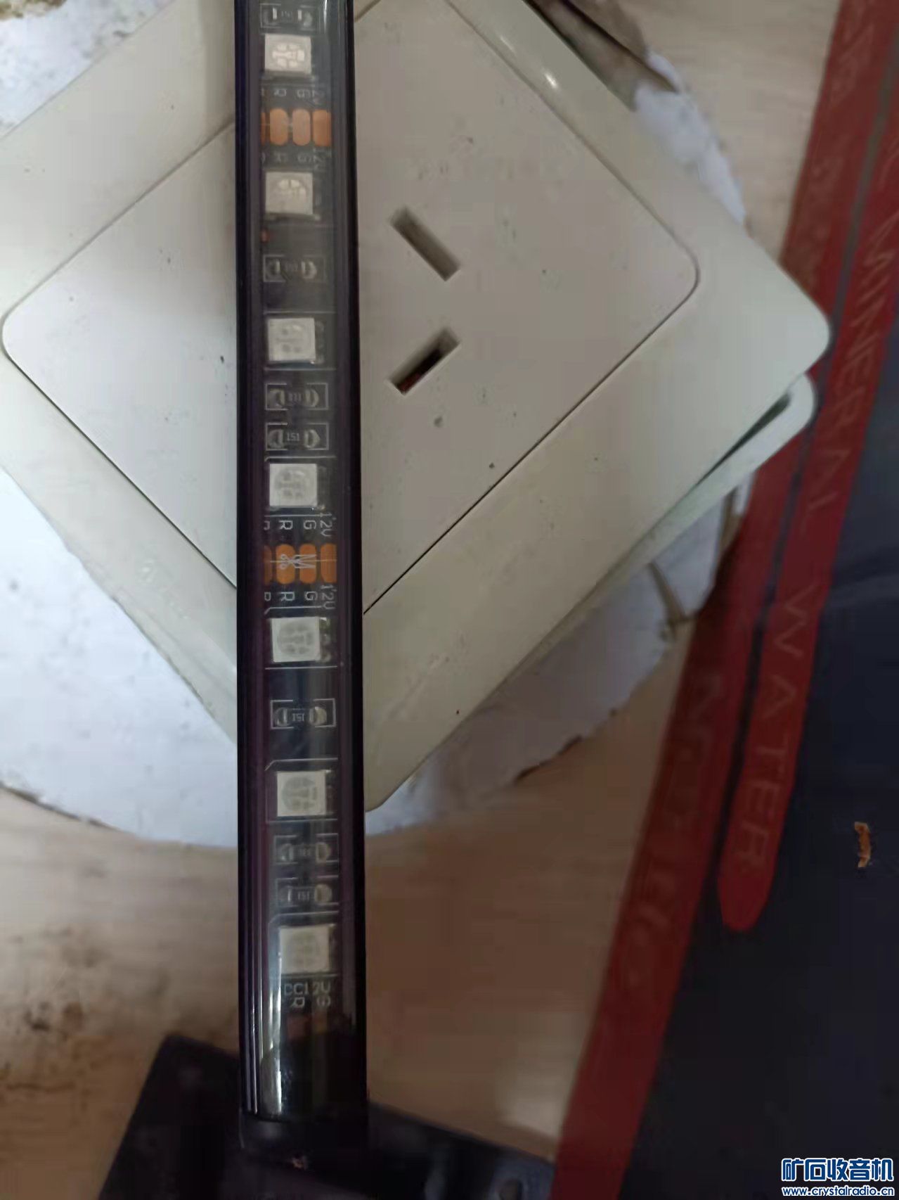

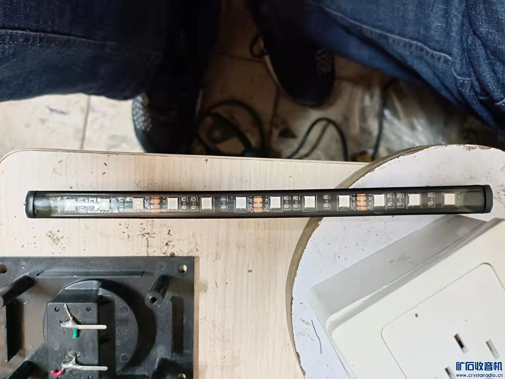

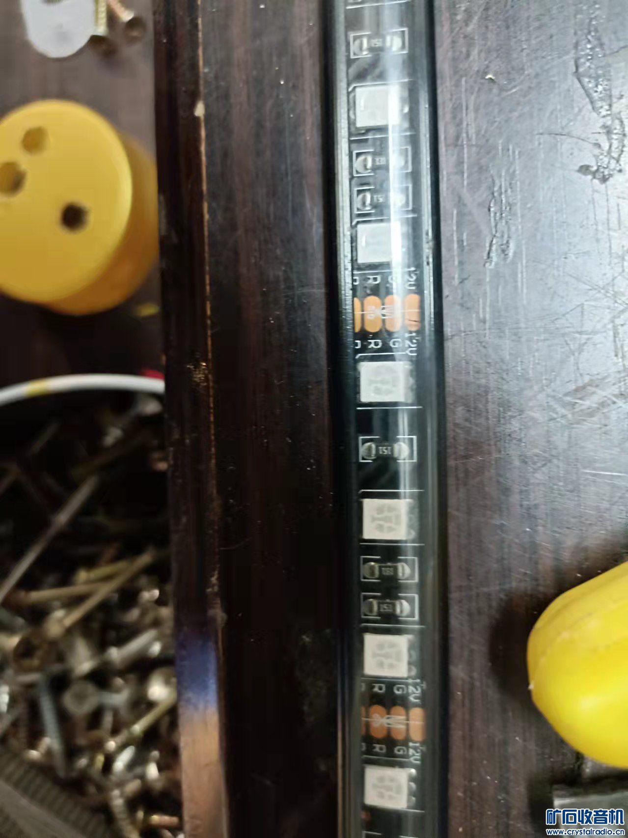

手里有RGB灯,每根上有12个灯,在网上看了一下是红绿蓝彩色灯,接线有四根线,红绿蓝黑,需要接四线控制器,才能有三种颜色,我想如果不用控制器可以用么?红绿蓝接正极,黑线接负极,会不会烧毁?灯里面写cc12v,为啥不是DC12v?是不是用12v的变压器就可以接上用了?每三个灯一组有一个剪刀标志,表示可以剪断使用,剪断怎么接线?

这就普通5050灯珠,有限流电阻,指定位置接12V就能亮
只不过你不能调色,要调色需要PWM驱动
剪断不影响接线,每一段都是并联的,在单段里的LED灯是3串2并
看接线应该是共阳极的,也就是12V接12V,RGB下拉GND就能亮

发表于 2021-11-11 21:19:22 | 显示全部楼层
这个是直接接电源的,没有驱动板,就是不知道电压是多少。你先接下5 V,不亮的话在接12V。
发表于 2021-11-11 21:37:57 | 显示全部楼层
你的几个猜想基本完全正确。。。断开后照标号接回去即可。。
发表于 2021-11-11 21:39:22 | 显示全部楼层
12V  位置正极。。。负极接到那个颜色那个颜色就亮。。上面印着就是DC

会不会是共阴极,有个黑线,如果是阳极应该是黄色吧?红绿蓝拧一块接一起可以吗?

发表于 2021-11-12 12:35:32 | 显示全部楼层
同安石 发表于 2021-11-12 09:04
红绿蓝拧一块接一起可以吗?
可以。。。。。。。
发表于 2021-11-12 15:49:31 | 显示全部楼层
同安石 发表于 2021-11-12 09:08
红绿蓝拧一块接一起可以吗?
应该可以。不过还是先串一只电流表看看每一路的电流、以及总电流,做到心中有数。
