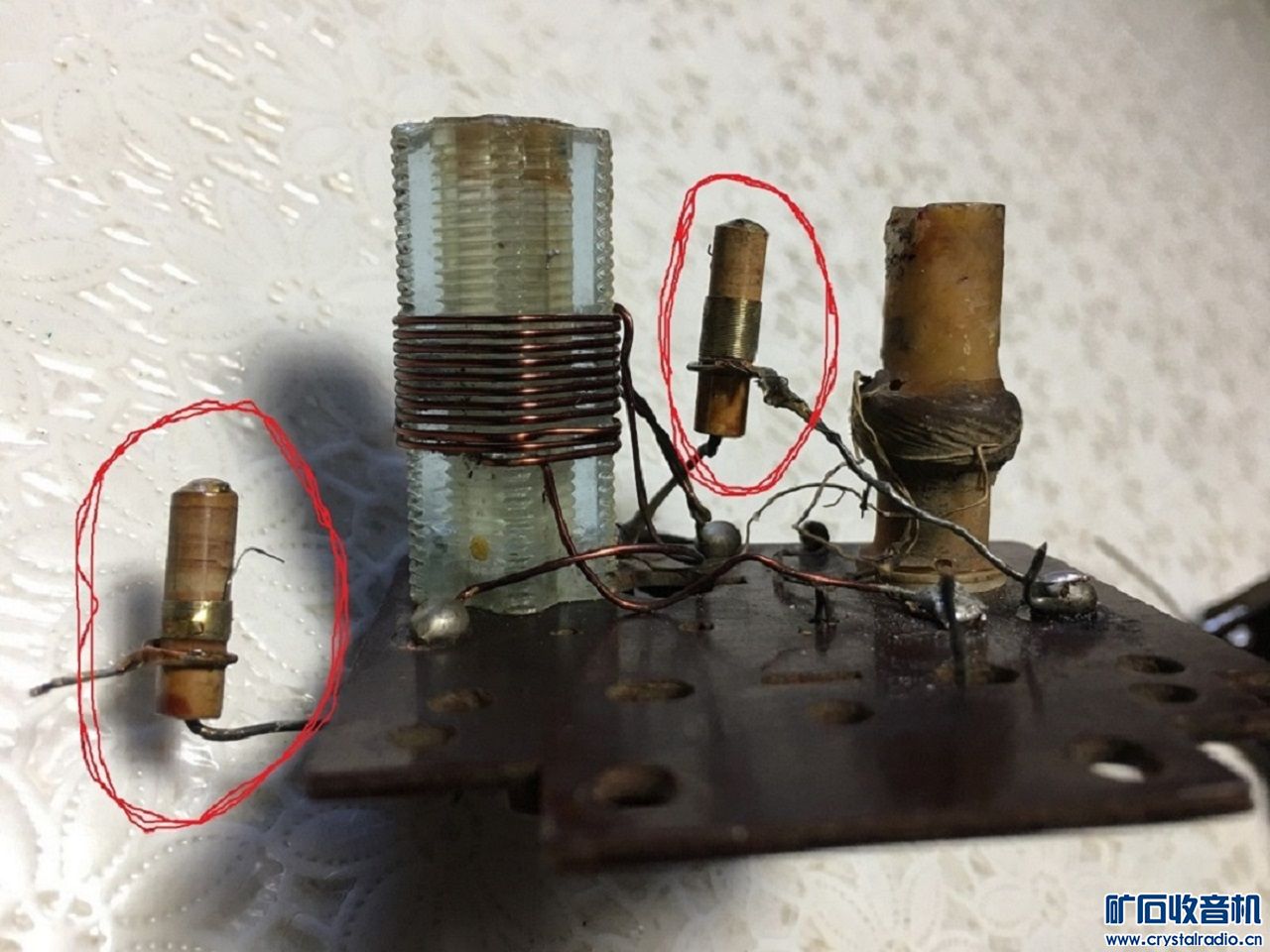

各位前辈、高手我请教一个问题,帮看一下我在图中画圈的这两个元件是什么器件,好像线圈不知是不是,它起什么作用。

我的估计可能是圆筒式可调电容,古董级的电子元件,

发表于 2021-11-11 07:40:43 | 显示全部楼层
就是调整谐振频率的拉线电容,如同于微调电容。
发表于 2021-11-11 07:55:21 | 显示全部楼层
拉线电容,一次性使用的微调电容器。
发表于 2021-11-11 08:08:08 | 显示全部楼层
容量只能往小的方向调整,  不能增大

发表于 2021-11-11 22:13:00 | 显示全部楼层
说实话我没觉得这玩意儿的制造成本比磁介质半可调低,想来想去估计优点是可调范围大,中波用半可调基本上不行,还得并电容

发表于 2021-12-9 21:13:57 | 显示全部楼层

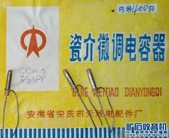

拉线微调电容,据说特点是调整好以后容量比较稳定。
发表于 2021-12-10 08:25:35 | 显示全部楼层
这个是拉线微调电容,不算古董原件,晶体管收音机还在用,还有一种简化版的,一般都是diy的,就是用一根细的漆包线或铜丝缠绕在比较粗的漆包线上,通过调整细漆包线或铜丝的缠绕圈数来调整电容容量大小,小时候经常这么弄
