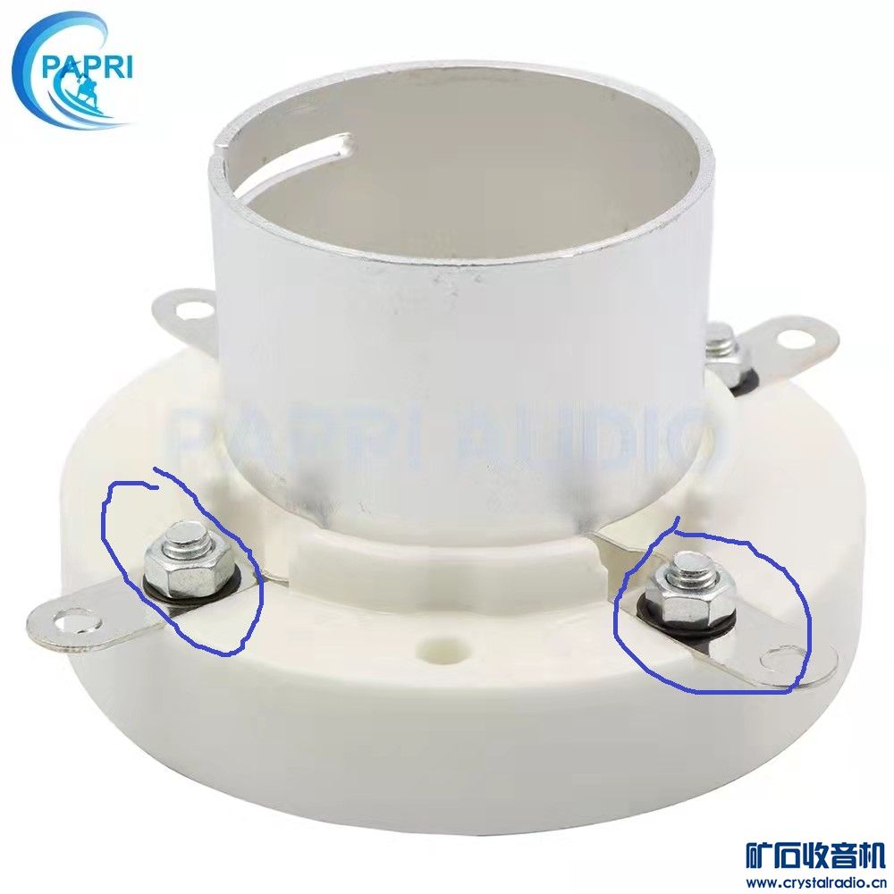

这几个地方的螺丝很容易顶到机箱的上面板,大家是怎么安装底座到机箱面板上的呢?
有没有哪里有卖这种外形的 4脚的
上图是4脚管座,不是845用的大四脚,没有没哪里卖直插式的大四脚管座的,图一那种旋转式的大四脚管座太笨重、太丑了
发表于 2021-11-12 18:38:59 | 显示全部楼层
hdg19500 发表于 2021-11-11 20:54
下面是用了块转接板,管座固定在转接板上,转接板螺丝穿绝缘柱与机箱固定把管座悬空,隔离柱长视实际状况 ...
可以不要转接板,支承柱直接安到瓷座上。
发表于 2021-11-10 21:50:38 来自手机 | 显示全部楼层
加塑料吋管 就是安装螺丝串塑料管
发表于 2021-11-10 22:17:46 | 显示全部楼层
焊片螺丝容易顶到机箱的上面板?再说了粘上热熔胶,焊片套上热缩管就解决了。
天猫上就有啊,就怕你嫌贵。
 楼主| 发表于 2021-11-10 22:37:37 | 显示全部楼层
天猫上就有啊,就怕你嫌贵。 ...
版主说对了,还真是嫌贵  几百块一个座,比好多管子还贵。有没有便宜点的、直插的845座呢
发表于 2021-11-10 22:39:26 | 显示全部楼层
这不是什么问题吧,找个厚牛皮纸裁个环形套上就解决了,再说了,845这么大的管子,谁会把管座直接固定在上面板呢?都是用转接板固定的,离机壳上面板有一定的空间的

 楼主| 发表于 2021-11-11 00:08:58 | 显示全部楼层
太感谢版主了,我搜了好几天都没搜到,这个价格能负担得起
 楼主| 发表于 2021-11-11 00:11:33 | 显示全部楼层
MF35_ 发表于 2021-11-10 22:39
这不是什么问题吧,找个厚牛皮纸裁个环形套上就解决了,再说了,845这么大的管子,谁会把管座直接固定在上 ...
转接板长啥样,能给个图吗,感谢大佬。。。
是不是用转接板能够减小震动、保护管子?

发表于 2021-11-11 05:56:46 | 显示全部楼层
是不是用转接板能够减小震动、保护管子?
tb输入:管座转接版,里面很多大概没有你需要的。金工自制可以。厂家500W扩音机的805都是直接用扭转弹性半腰管座直接固定到底板上,而不用缓冲板。

发表于 2021-11-11 12:27:04 | 显示全部楼层
[如果这几个螺旋要碰到机箱面板的话,那么也就意味着管座铝材质那部分基本上是在机箱面上了,这样整个管子和管座大部分的高度都在机箱的面板之上。是否太高了!这样安装管座外露也不美观。我的做法是面板上开个内径等于管座圆柱状铝管的外径的圆孔,安装时管座的圆管镶嵌在面板圆孔内,高平齐,这样管座不外露,管子悬臂少了也稳固。至于磁底盘如何固定在机内的底板上,因地制宜解决。这样这4只螺丝无论如何也碰不到机箱面板。
发表于 2021-11-11 14:07:15 | 显示全部楼层
必须要下沉按支承柱来固定管座
 楼主| 发表于 2021-11-11 16:24:57 | 显示全部楼层
365171757 发表于 2021-11-11 14:07
必须要下沉按支承柱来固定管座
明白了,有了支撑柱,那几个螺丝就碰不到顶板了
