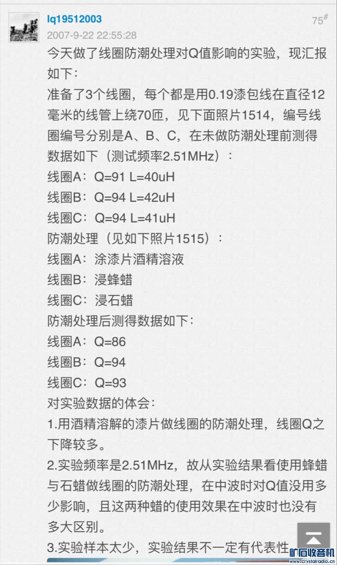

看情况吧,我用虫胶试过效果不错,没发现Q值降低,但是虫胶漆需要很长时间来晾干,这是个缺点,因为酒精是亲水溶剂,所以哪怕是分析纯的酒精,在使用中也是会吸附大量水蒸气导致含水量远高于其他有机溶剂的,这些内含的水分会被虫胶分子锁住,不易晾干,所以干燥时间比较长
不过我倾向虫胶漆的原因好操作,塑料溶剂有点儿太粘绸了,虫胶漆流动性很好,所以最后成品外观很好看
这个帖子中的实验也是略有降低,我怀疑可能是没有晾透
