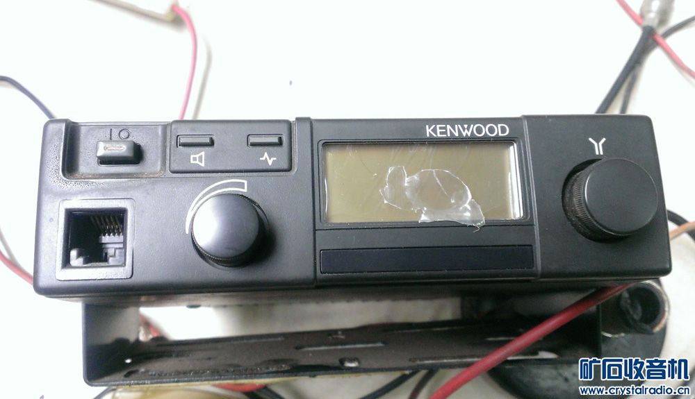

    车台旧货入手好久了,这次搬家翻出来,经过不断的测试,总算是试出手咪的接线方法,但是想设置频率方便使用,无奈车台太老了,无法找到相应的使用说明书,坛里玩无线高手多,特来请教一下,百度搜索出来的都是TK805D的,用不了。请高手帮忙一下,下面是车台的前面图片
先在此谢过啦!!!
发表于 2021-11-10 13:22:00 | 显示全部楼层
   按住“AUX”+“D/A”,开电源,进入编程;   n% `, ?' ?' i: G
    一、用信道选择钮,改变频率,按住“AUX”,转动信道选择钮,调整“兆”位频率;
    二、先编接收频率,用手咪上的PTT键确认,然后编发射频率,(含编解码选项); 7 U/ a8 ~( F* ^& D
    三、依次编完所要编入的信道,关机结束编程。
    四、附: 5 y, D, B8 N1 @$ B/ n! V( W3 i
    1、按住“喇叭符号”+“AUX”,开电源,进入菜单编程; ) b1 G. ~; J0 s; ]+ D7 P
    2、按住“AUX”+“SCAN”+“D/A”,开电源,清除记忆。

发表于 2021-11-10 13:23:07 | 显示全部楼层
拆下机头外壳有惊喜
 楼主| 发表于 2021-11-10 17:06:42 | 显示全部楼层
    一、用信道选择钮,改变频率,按住 ...
谢谢!
你这是TK805D的设置方法,TK805没有哪几个按键的
 楼主| 发表于 2021-11-10 17:07:01 | 显示全部楼层
zhpp1977 发表于 2021-11-10 13:23
拆下机头外壳有惊喜
已经拆开了
