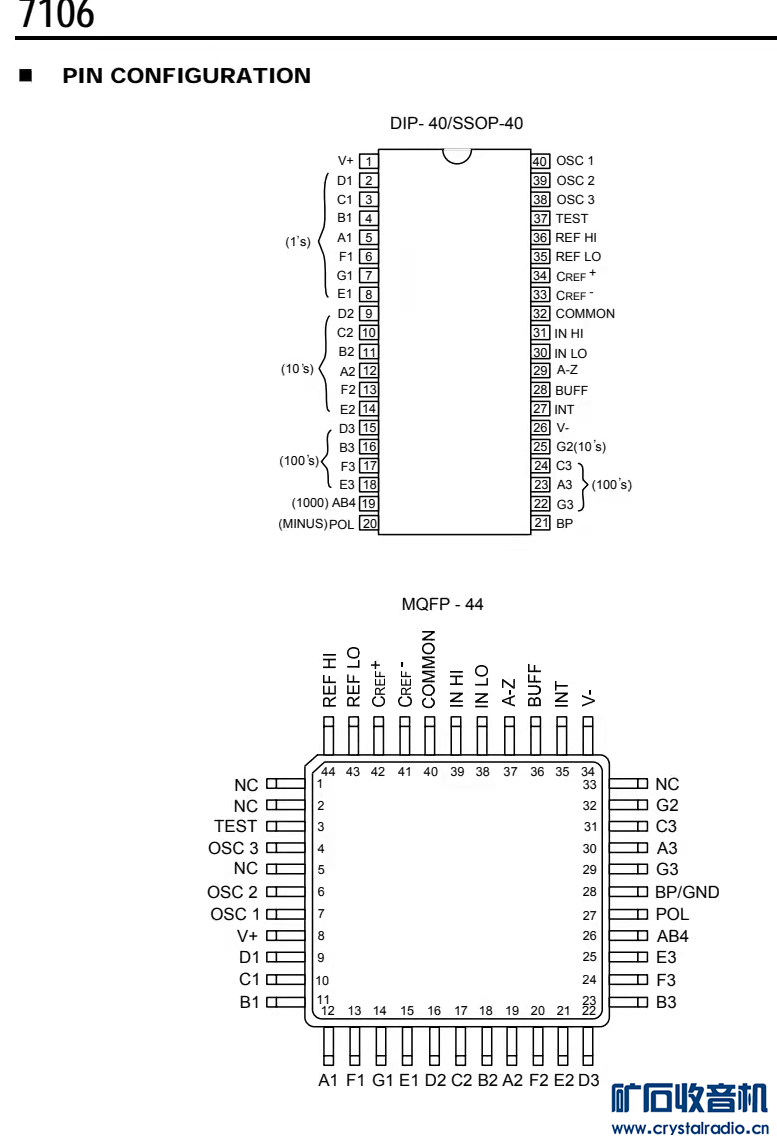

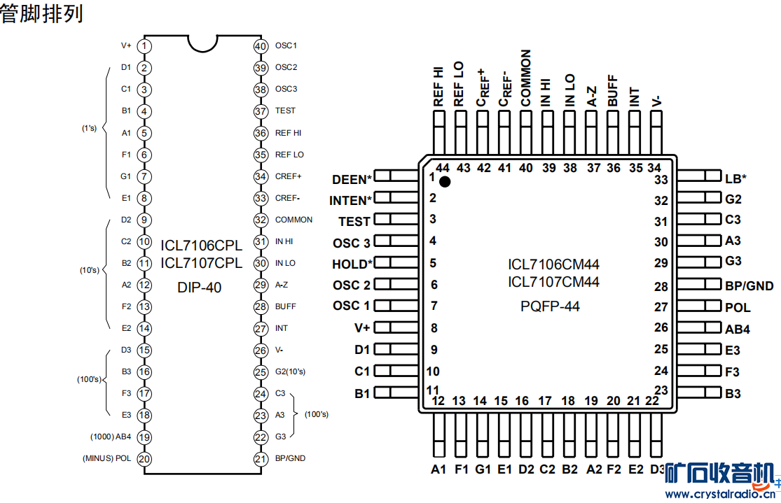

如图,这两个7106都是44脚的,但是好像管教的定义不太一样啊。具体区别在哪里呢?请指教! 7106MQFP-44.png 7106PQFP-44.png
 楼主| 发表于 2021-11-9 12:46:04 | 显示全部楼层
请问,这两个44脚的芯片能不能互代?或者某一个能代替另一个?
这两个都是44脚的,只是1,2,5和33管脚的定义不同,是否下边这个可以代换上边的?
发表于 2021-11-9 14:39:22 | 显示全部楼层
∞阻抗∏ 发表于 2021-11-9 14:32
我是说这两个44的封装的
这两个都是44脚的,只是1,2,5和33管脚的定义不同,是否下边这个可以代换上 ...
第一个封装的1,2,5和33是NC,是空脚
第二个应该可以替代第一个

发表于 2021-11-9 21:38:14 | 显示全部楼层
可以直接代换,空脚和另一个的区别可能在一些特殊功能上,比如电量,锁定之类的,空脚的可能没有这些功能而已,不影响其它功能,但7106是驱动液晶,7107是驱动led数码管的,这个别买错就行了
