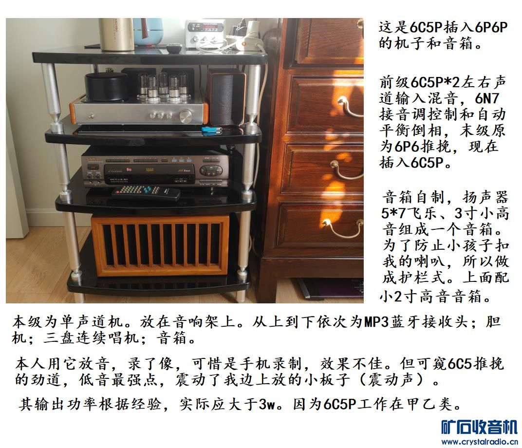

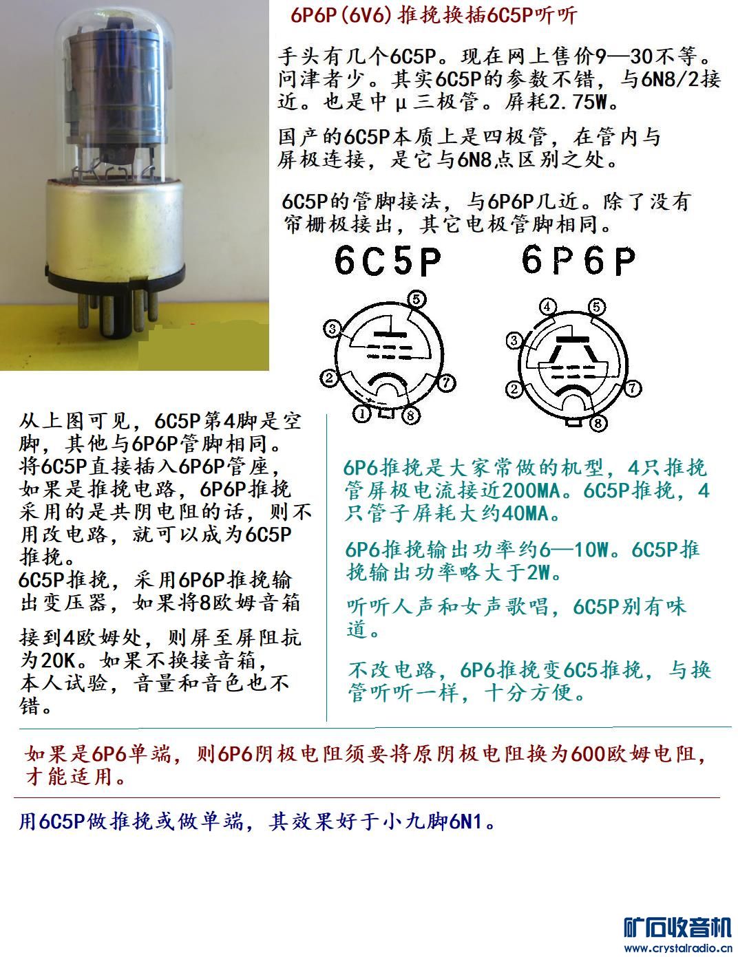

6P6推挽换上6C5P听听
本人将三极管6C5P直接插入6P6P管座,速射管的推挽机立即变成小三极管推挽机,声音则是另有点清丽。对于整天开机,背景音乐不断的烧友,换上6C5则电耗大降……

6C5P就是一半6N8P 后者怎么用前者怎么用就行。

哦罗斯产6c2c也是一半6N8P

无敌兔 发表于 2021-11-9 17:47
哦罗斯产6c2c也是一半6N8P
是的,效果也不错。

发表于 2021-11-14 10:09:25 | 显示全部楼层
和 原输出牛匹配吗? 本该输出牛是对于管子配置的,所谓 一管一牛。
 楼主| 发表于 2021-11-14 15:23:58 | 显示全部楼层
6v6推挽负载10k,6C5应该和6N8一样,至少16K以上。因为我的输出有2欧姆低阻输出口,所以,改接喇叭插口,反射初级阻抗就够了。当然,按照20K阻抗来计算,初级电感肯定不够。但是在实际实际中6C5听感很好。低音部没受明显影响。可能是6C5内阻低的缘故。
