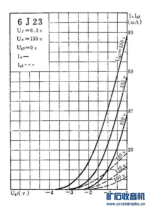

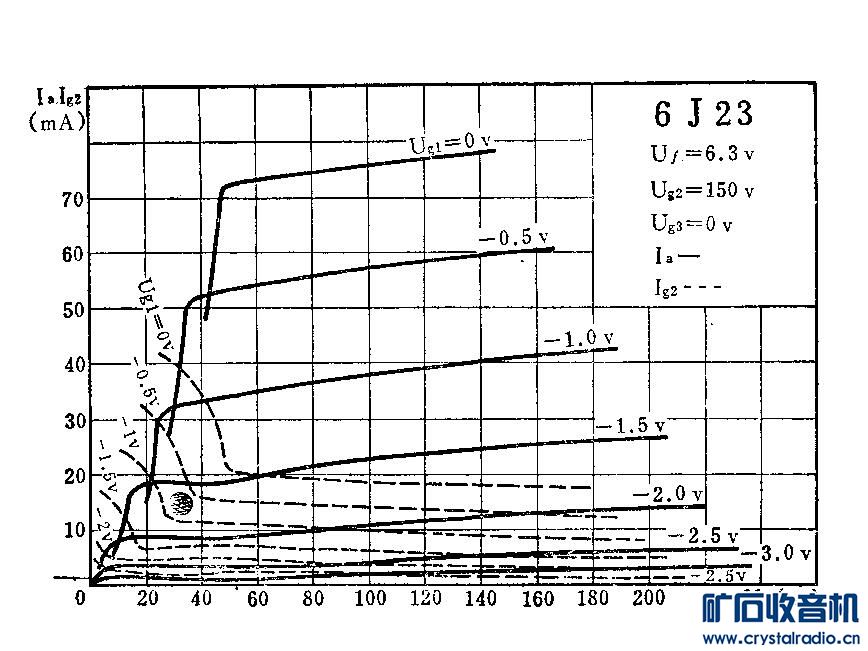

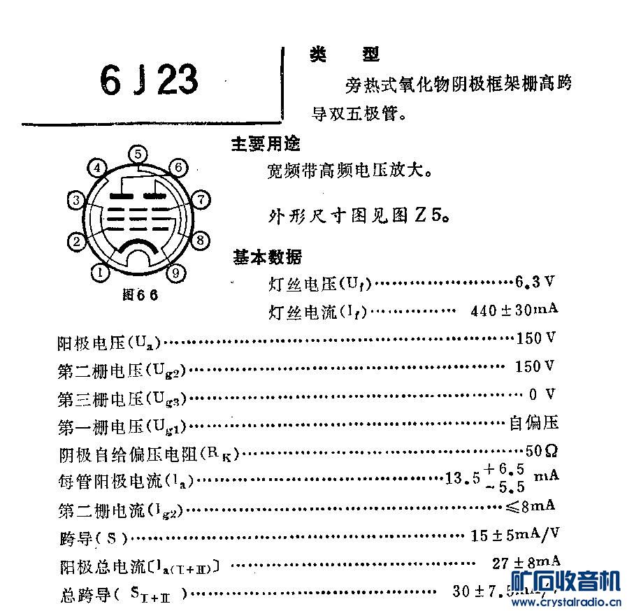

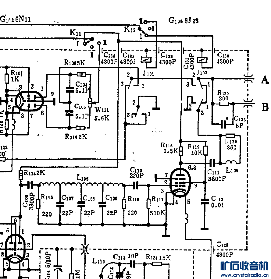

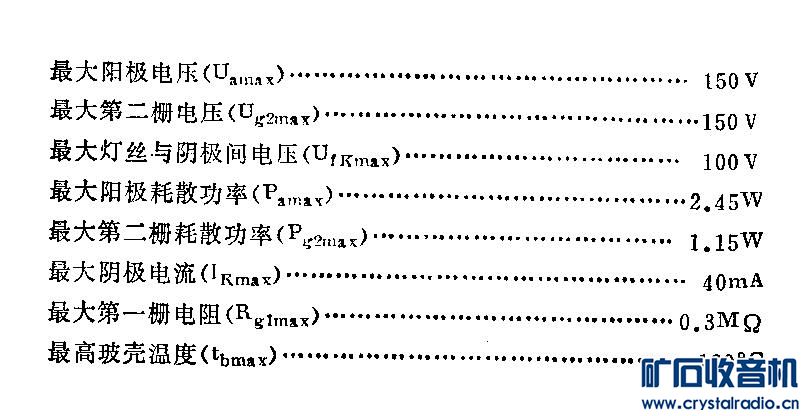

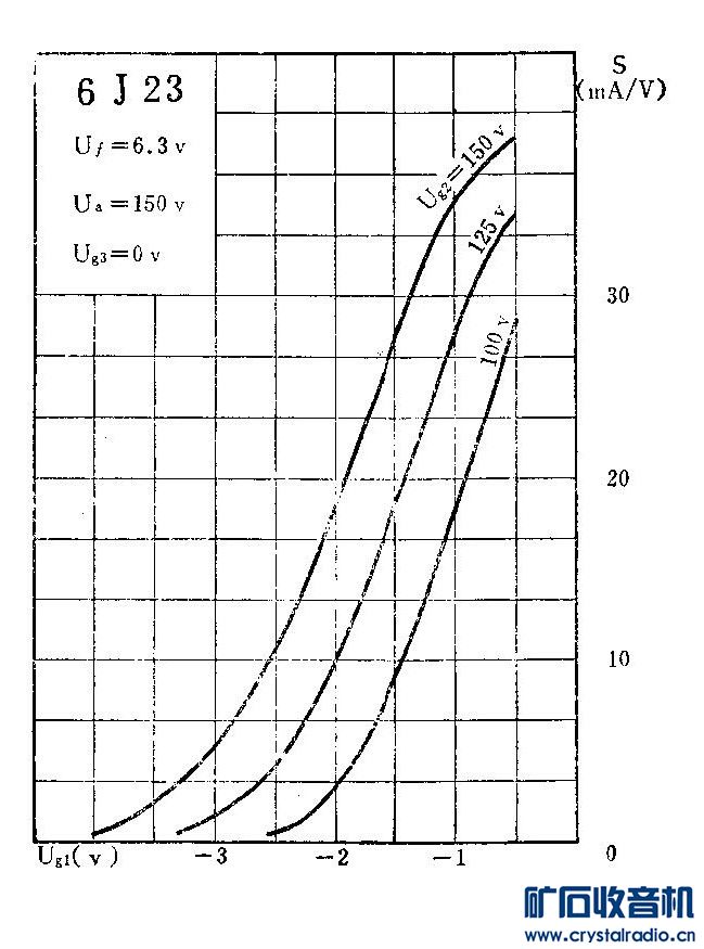

发表于 2021-11-9 13:34:00 | 显示全部楼层
参数及曲线:
见过的唯一实际应用电路:BT-3型频率特性测试仪,做宽频带放大。

发表于 2021-11-9 14:27:24 | 显示全部楼层
谢谢,原来是⑥⑧两脚在实际应时可并接。内阻?

 楼主| 发表于 2021-11-9 21:20:39 来自手机 | 显示全部楼层
彗星 发表于 2021-11-9 13:34
参数及曲线:
其实看了这图便知一半了,看看他的屏负只有1.5k,即在30m下仍有40倍增益,而低屏负也换来宽频带,这一如音响,推动级要高增益便用250k,要高频宽便用50K的原理一样。
問题是,为何做成双屏???
