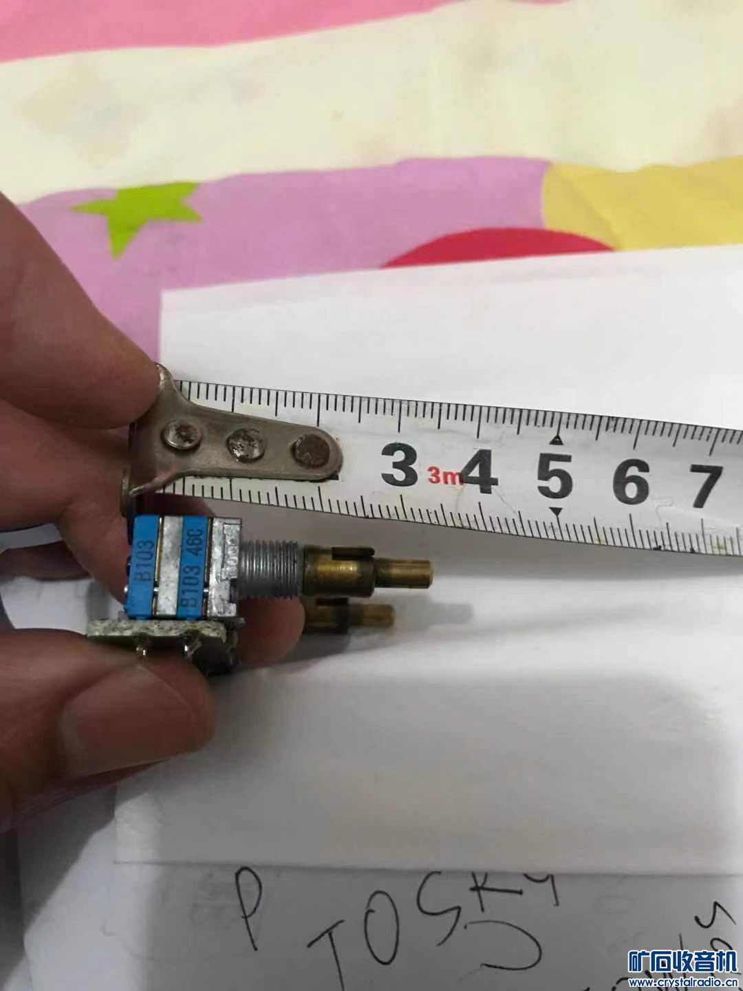

ICOM718短波电台更换音量电位器
给这两个螺丝卸掉
给这两个螺丝卸掉
这是双轴电位器尺寸
这是双轴电位器尺寸

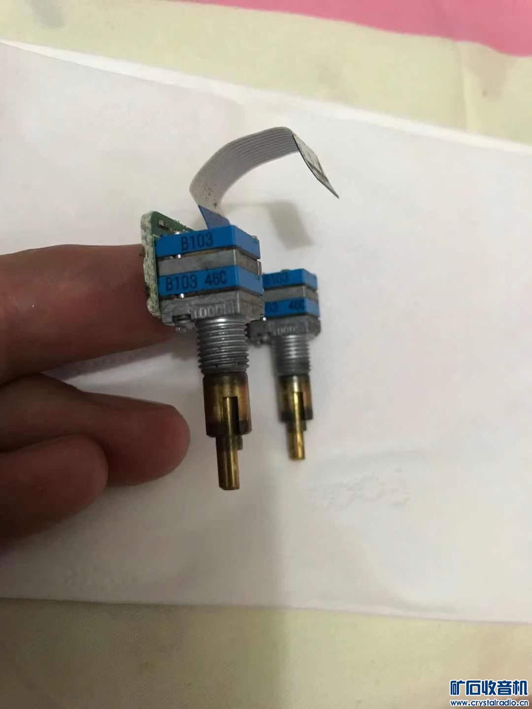

电位器后面
电位器后面
电位器正面
电位器正面
这两个电位器是10千欧电位器
这两个电位器是10千欧电位器
把面板卸掉,排线小心拔下来就好了
把面板卸掉,排线小心拔下来就好了

 楼主| 发表于 2021-11-8 21:09:13 | 显示全部楼层
这电位器国内不好买

发表于 2021-12-2 12:15:20 | 显示全部楼层
这种只能找拆机件,不好找的。
发表于 2021-12-2 12:33:29 | 显示全部楼层
拆开电位器修复,清理碳膜和触点碳粉,然后加一点缝纫机油一般可以修复
发表于 2021-12-2 12:42:17 | 显示全部楼层
抵触不好可以修复,如内外圈碰圈的话,那就校准不了,一用为扳就会断柄。
 楼主| 发表于 2021-12-2 16:48:01 | 显示全部楼层
用酒精擦擦就好了
