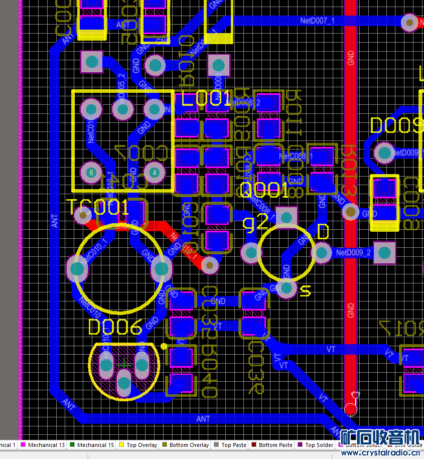

发表于 2021-11-8 19:36:14 | 显示全部楼层
iffi123 发表于 2021-11-8 15:46
刚才又试了一下, 增加中间层有add layer和add internal layer两种方式,4层板的模板里内部2层是plane, ...
02.PNG   老师我这板的PCB布线哪里出问题了,那个底层蓝色的线不够清晰,且焊盘变半透明的,平时不是这样的,DRC检查好像又没有明显错误
 楼主| 发表于 2021-11-8 20:10:04 | 显示全部楼层
李友明 发表于 2021-11-8 19:36
老师我这板的PCB布线哪里出问题了,那个底层蓝色的线不够清晰,且焊盘变半透明的,平时不是这样的,DRC ...
这种情况从没碰到, 好像是显示的设置? 恢复成默认设置看看
