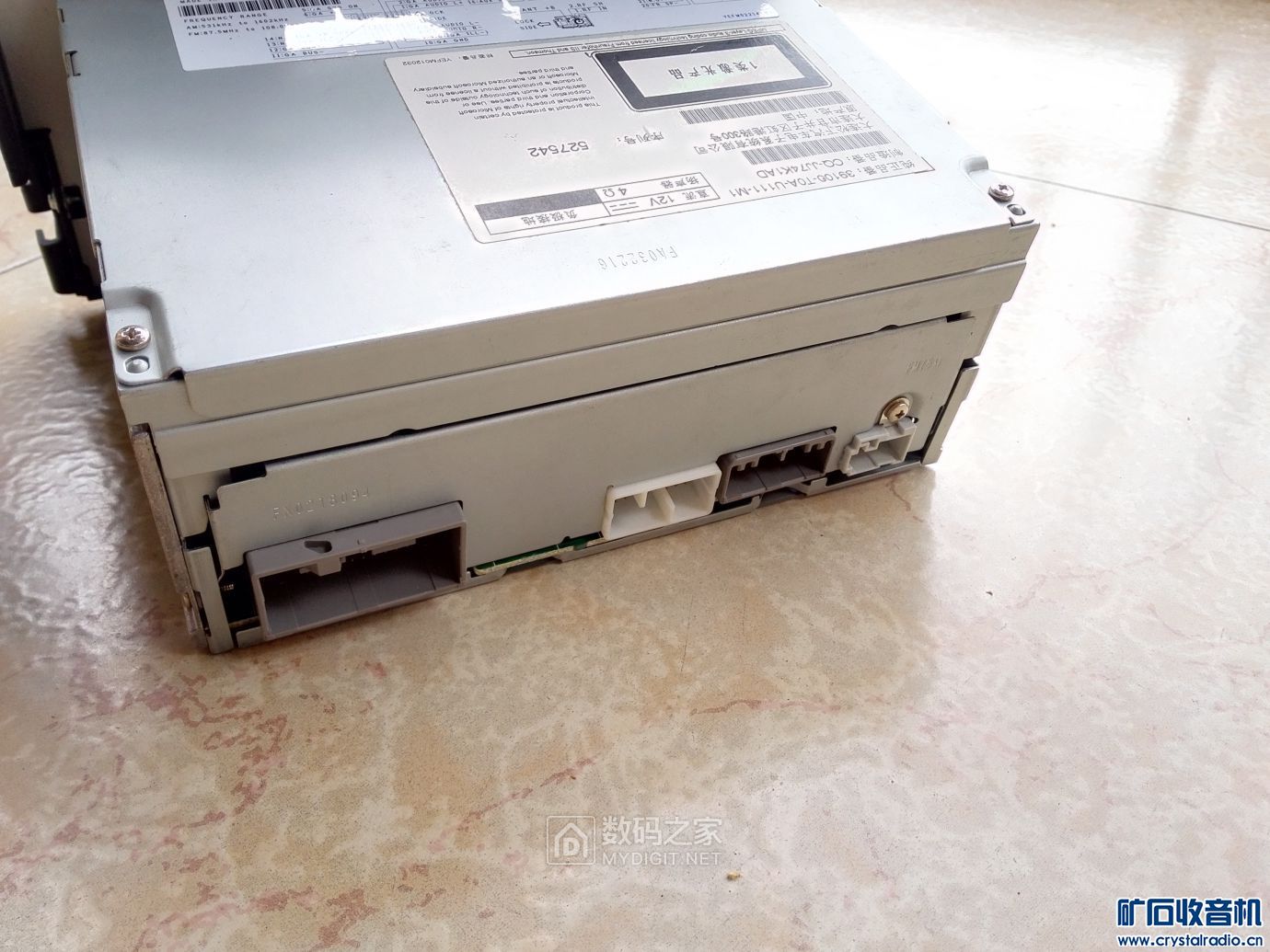

发表于 2021-11-8 14:58:03 | 显示全部楼层 |阅读模式
该车机是大连松下生产,
前脸
前脸

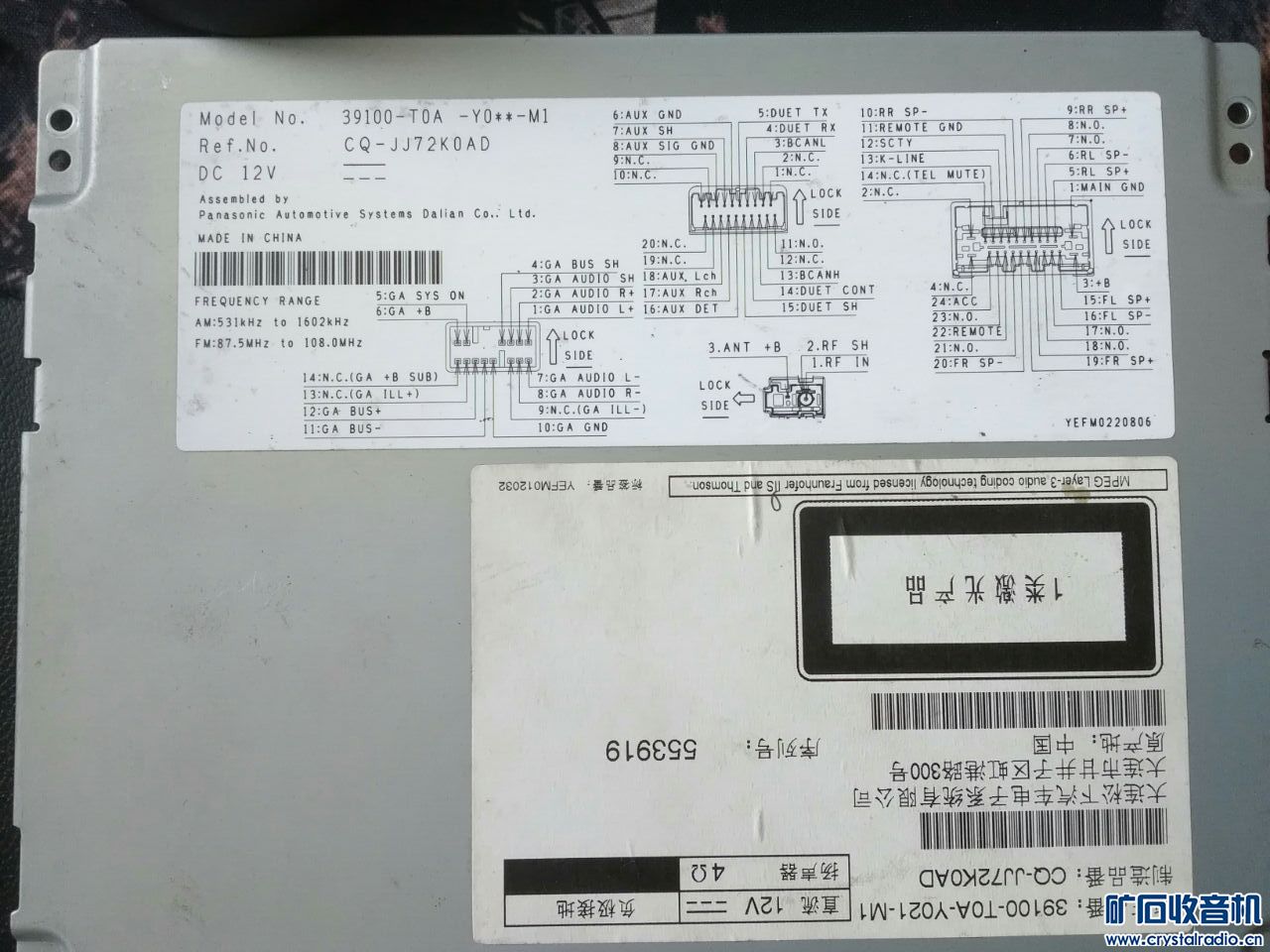

接线图
接线图
后面
后面

应该是和中控屏通讯控制的,单独使用可能需要密码解密。但如果单独能用就不要想加屏幕了,那种难度很大。

发表于 2021-11-8 15:06:48 | 显示全部楼层
明显不带显示屏功能,硬加的话高高手也做不到吧

发表于 2021-11-8 21:11:46 | 显示全部楼层
看后面的接口定义,这机器应该不带显示屏
