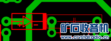

刚学的用软件做的板子,大家给我看看有没有问题;
发表于 2021-11-8 14:31:10 | 显示全部楼层 |阅读模式
这两天刚学,K1K1B1B2还有点迷糊,老师们看看,常识性的东西有有没有错误; OB2263.rar (25.91 KB, 下载次数: 83)

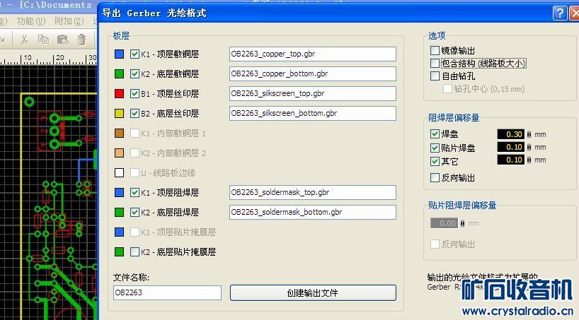

双面板,导出给厂家这个界面的选项都是勾哪个啊?

就是软件保存的,后缀是lay6格式的文件吗?
可厂家说只要是“输出成Gerber就可以”
还是在大修一下吧,里面很多不合理的地方,好多地方间隙太小,直角太多,有的线太细,有的线走线不合理,零件摆放太散乱,看零件大小一块板应该摆下两块没问题,走线尽量粗,现在打样都是单双面板一个价,所以尽量做双面板,这样的走线排版方便,焊盘也比单面结实,电阻尽量设计成立式的,省空间,地线面积尽量大,还有边框没画出来,给你一个输出Gerber教程,你看看 Sprint-Layout V6.0 输出Gerber教程(amoBBS).pdf (217.74 KB, 下载次数: 127)

发表于 2021-11-8 15:49:46 | 显示全部楼层
lay6格式的文件厂家不一定打得开,输出gerber文件是最保险的。输出后要用看gerber文件的工具检查一下。顶层,底层,丝印,板框,阻焊,钻孔,双面板这几个层应该够了。看了一下,你好像没有画板框层哦

发表于 2021-11-9 08:25:39 | 显示全部楼层
建议修改一下:
顶层线路和底层线路连接的过孔没有使用双面焊盘。
焊盘孔是否过小?
部分元件放置过密并且共用一个焊盘,可以适当分开一下距离。
直角走线建议改斜角。
发表于 2021-11-9 08:31:32 | 显示全部楼层
另外线路板边缘应该用U层而不是B2层。
