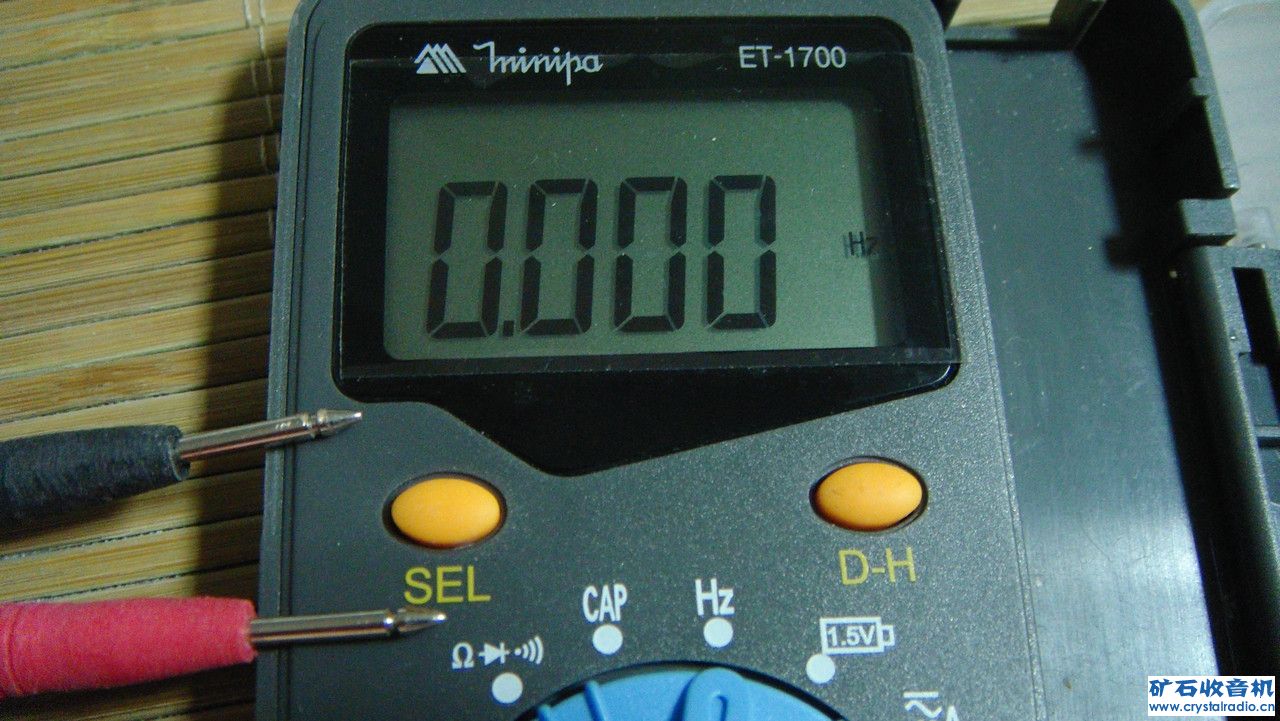

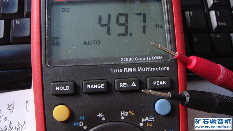

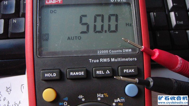

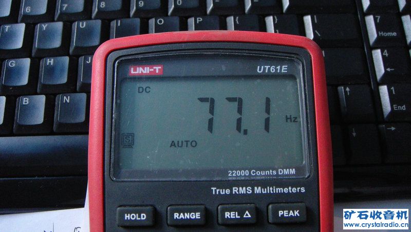

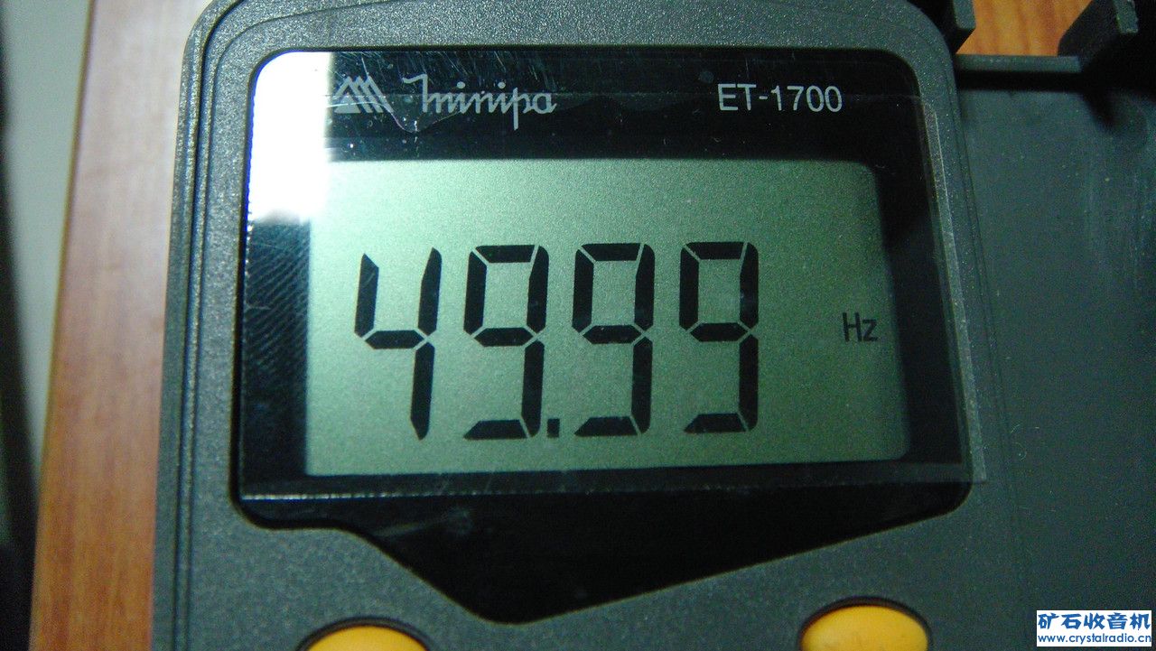

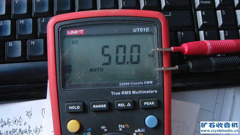

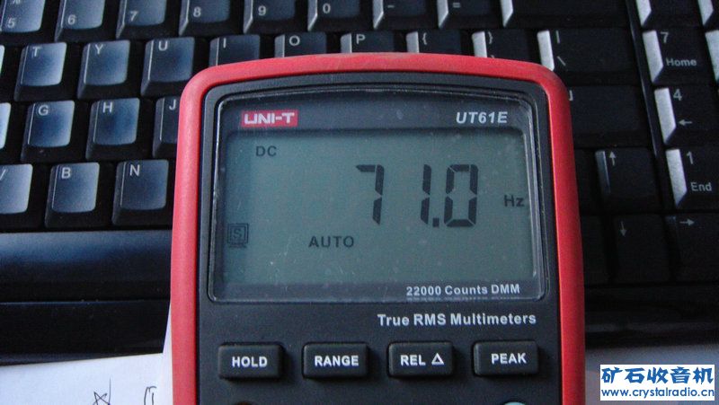

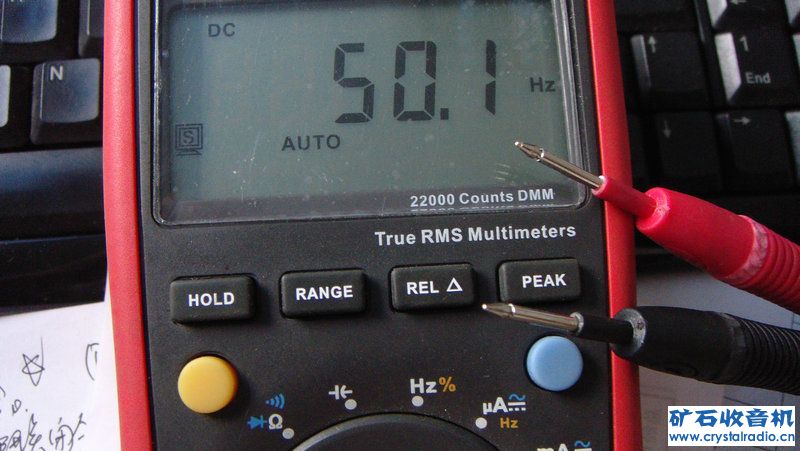

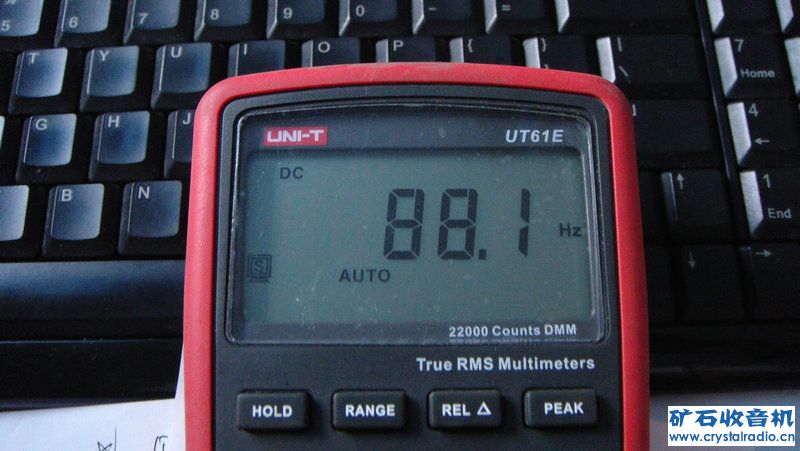

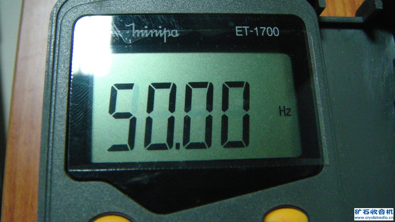

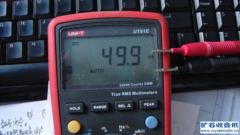

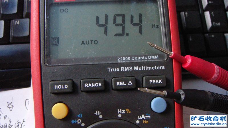

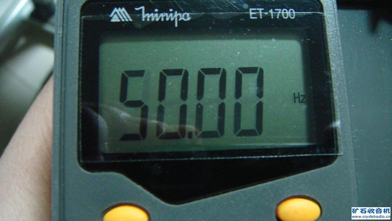

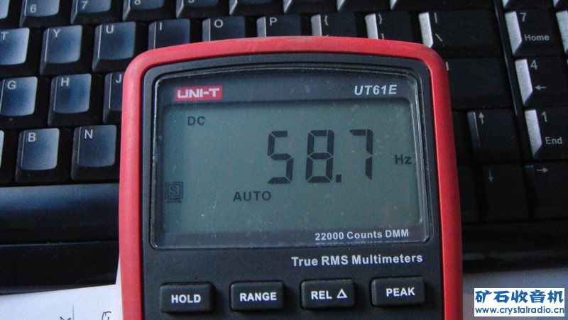

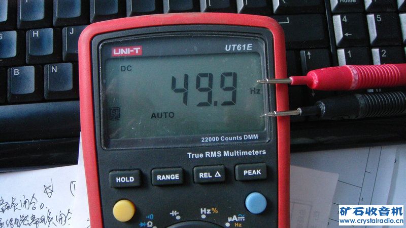

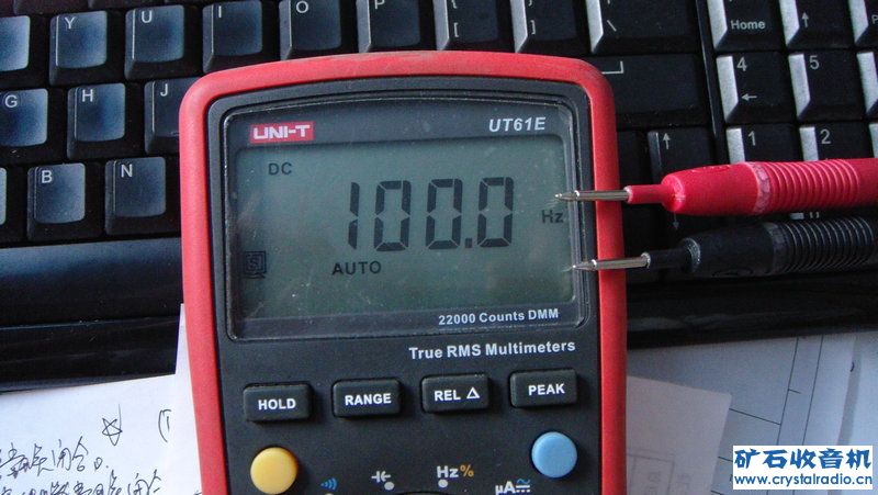

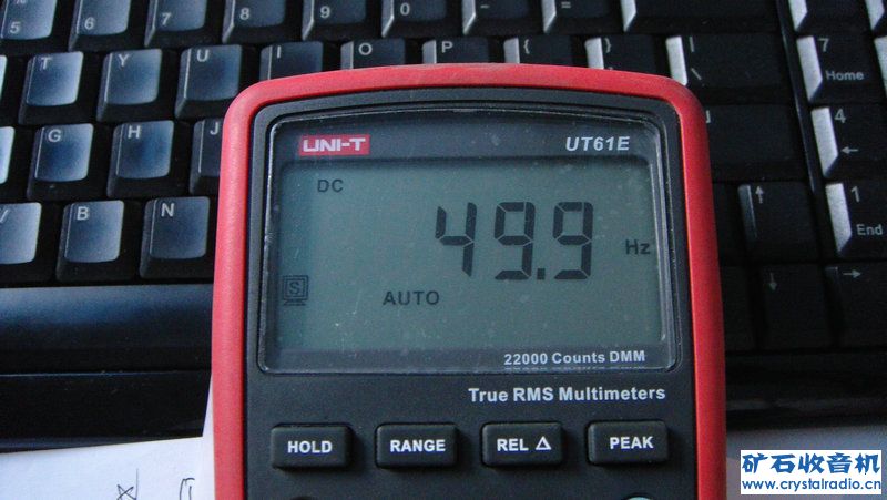

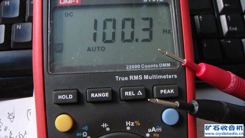

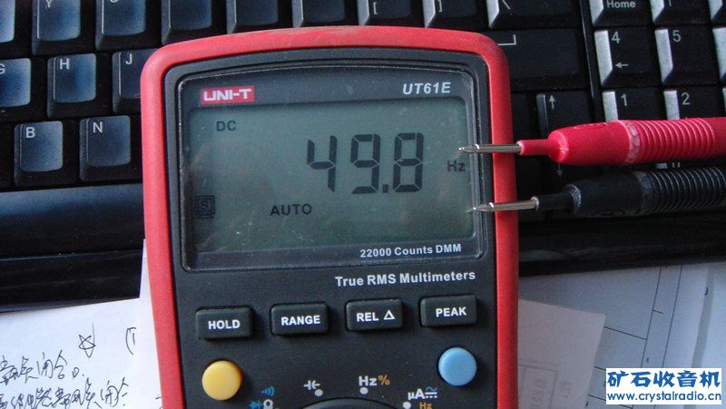

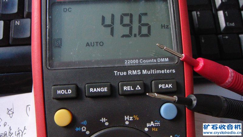

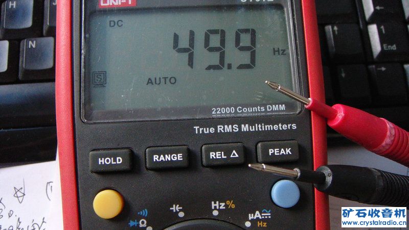

UT61E,作为一款22000字的4位半数字表,挺养眼的,遗憾的是这破表的测量准确度跟它的显示位数实在是不配,充其量只能相信其小数点后两位,今天偶然测了下频率,竟然显示50HZ,以为很准,没想到,把表笔拿下,还是显示50,过会儿又变成40多,一会儿变成78十,够垃圾的。

说明这个表的输入阻抗高,可以感应旁边电器内变压器的50Hz电磁波。

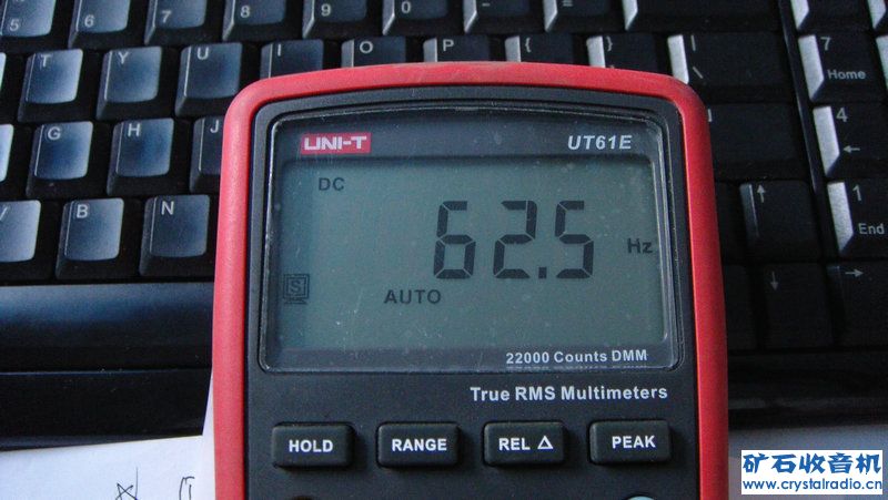

 楼主| 发表于 2011-6-30 20:10:04 |
Lee_88 发表于 2011-6-30 17:21

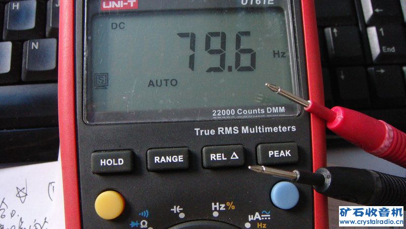

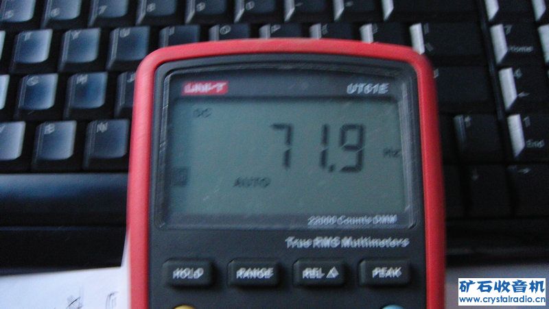

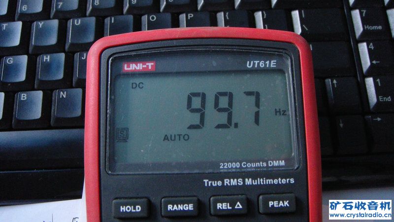

  那60多,70多,80多 90多的乱七八糟的频率那来的,这破表的可靠性值得怀疑。优利德水平也真高,能感应到空中频率,呵呵
还不如几十元的口袋表稳定准确,企业做大了品质却下降了悲哀
DSC05348.JPG DSC05349.JPG DSC05350.JPG DSC05351.JPG DSC05354.JPG DSC05356.JPG
发表于 2011-6-30 21:03:00 |
那60多,70多,80多 90多的乱七八糟的频率那来的,这破表的可靠性值得怀疑。优利德水平也真高,能感 ...
只抽555 发表于 2011-6-30 20:10
由于周围的电器可能处于不同的位置,它们发出的电磁波在空间的某一点上相互叠加,这种叠加可能是增强、削弱或抵消,同时因为传输距离的不同,相位也不同,叠加后的合成波频率并不一定是50Hz,因此表笔在空间的不同位置时显示的频率值也不同。
阻抗高的设备可以感应周围电场,一些高阻试电笔在靠近火线时氖泡会发光,道理是一样。
如果LZ在两表笔间并接一个10K的电阻,这种感应现象就会消失。
电工仪表设计成低阻抗,就是为了提高抗干扰性能。

“同时因为传输距离的不同,相位也不同,叠加后的合成波频率并不一定是50Hz”,对这句话俺真的是莫测高深了,难道同频率的两个交流电和成后频率也变了???!!!
发表于 2011-6-30 23:36:40 |
参于叠加的电磁波不一定都是50Hz吧?一些电器的开关电源的高频波,电机产生的电磁波等都会加入到叠加的行列。

 楼主| 发表于 2011-7-1 08:39:49 |
楼主那个小表挺不错的。哪个牌子啊?不认识
jimsboy 发表于 2011-7-1 00:07

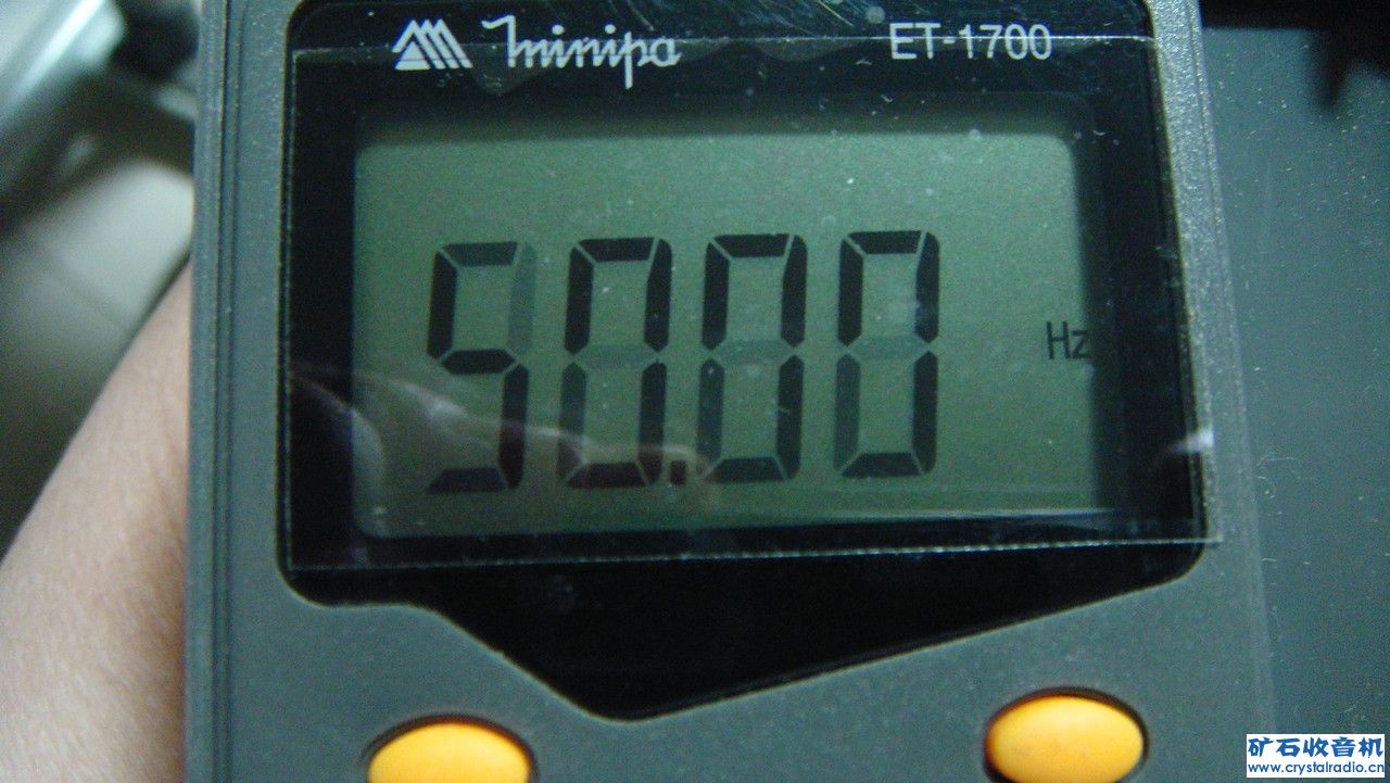

    好像是个美国品牌,国内生产的,米尼帕ET-1700,测量电阻和电容的速度稍慢,准确度还不错,平时带身上跑
发表于 2011-7-1 09:36:40 |
量频率,应该把档位拨到HZ吧,就像你的口袋表那样,你好像把61E放在电压档,量的呀,你把表棒短路试试,是不是归0了。
 楼主| 发表于 2011-7-1 14:25:51 |
量频率,应该把档位拨到HZ吧,就像你的口袋表那样,你好像把61E放在电压档,量的呀,你把表棒短路试试,是不 ...
fte937 发表于 2011-7-1 09:36
   测量方法没问题,拨到频率档也是这样,数值乱跳,可能表有问题,上面有兄弟说电容漏电,这表是今年采购的,用了不到半年,反正质量不是很好
发表于 2011-7-1 16:12:02 |

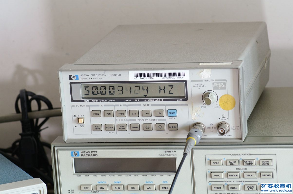

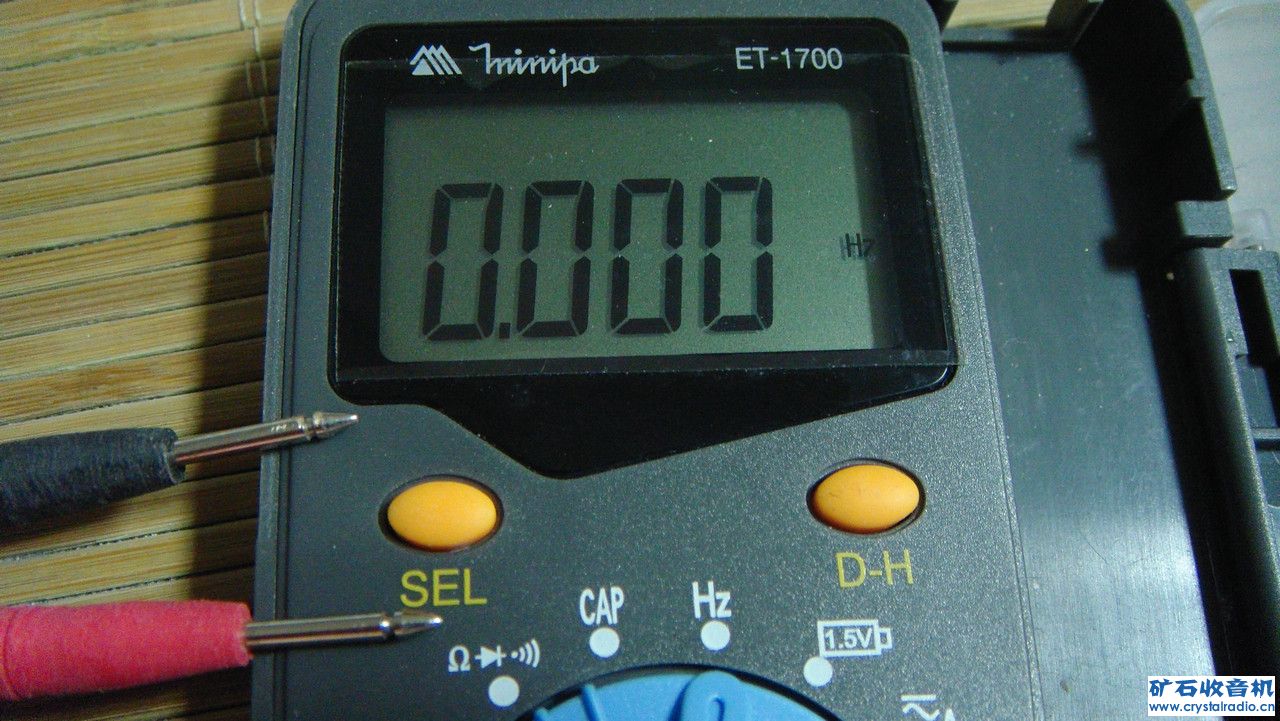

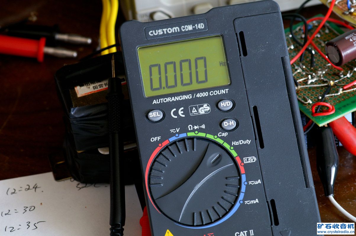

首先楼主文不对题,如果是测试准确度应该输入一个标准频率源;其次,正确的结论不能经由错误的方法得出,表笔空置不是万用表正确的使用方法,当然楼主会喊冤,说另外那块表空置表笔显示零。
其实那样的小表我也有一块,和楼主的一样:
但楼主有没有想过正经的频率计又如何呢?
答案呼之欲出

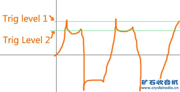

请问一信号在示波器上如图所示,那么它的频率(周期)是多少,用仪器测试的话,以不同的 Trig level 测得的又是多少呢?
