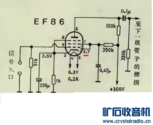

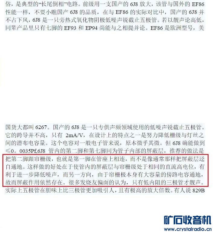

EF86的2、7脚是管内屏蔽层,收集了一些图纸,有的图2、7脚接地,有的图2、7脚接帘栅。
手册压根没提这事,我就懵了,到底2、7接地还是接帘栅?
另外,截图中对接帘栅理由的论述是对的吗?
谢谢大家。
后来我又想了想,图6这种阴极有负反馈的情况,恐怕2、7脚屏蔽层接阴极更科学吧?

四极管24号就是管内屏蔽直接接帘栅的
发表于 2021-11-8 18:57:07 | 显示全部楼层
接阴极只能单纯电磁屏蔽,接直流高电位能够进一步抑制电子分配的噪音

013333wls4ls2fh266z6sm.jpg 为什么就不分析它是错的?帘栅极是中途加速作用,电压大则屏流大。屏蔽层接帘栅极,是整体参与加速?屏蔽作用何在?

为什么就不分析它是错的?帘栅极是中途加速作用,电压大则屏流大。屏蔽层接帘栅极,是整体参与加速?屏蔽作 ...
就是不知道屏蔽层的具体位置和构造啊,不好分析。
接交流地的,所以有屏蔽作用。不过这个问题讨论价值不大。

不能接地 接地会产生负压区

屏蔽通常都是接地的,接高电位的帘栅极就失去了屏蔽作用,这要从多级电子管各极的作用以及是如何工作的去理解。
