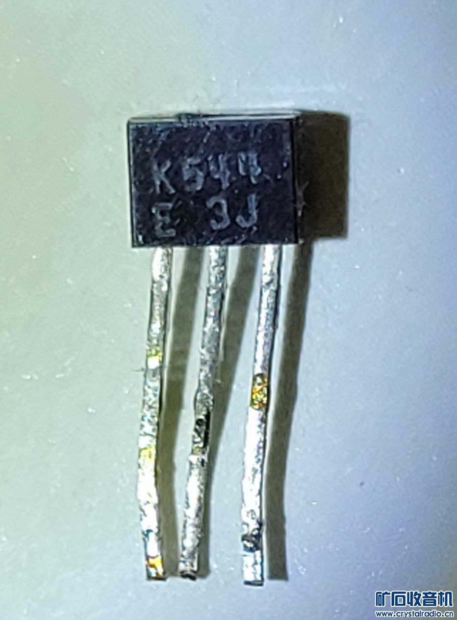

K5场效应管,从没听说,查半天,查不出来,哪位的有参数表datasheet?
发表于 2021-11-7 20:22:44 | 显示全部楼层
应该是K5XX,后面看不清了。
发表于 2021-11-7 20:59:56 | 显示全部楼层
看样子后面是还有字,但这个像是激光打印的按说也擦不掉呀。
发表于 2021-11-7 21:05:11 | 显示全部楼层
2sk544 ? ...
发表于 2021-11-7 23:46:40 | 显示全部楼层
收音机高放的话,多半是2sk544,后面的44估计看不见了。
 楼主| 发表于 2024-12-12 22:03:52 | 显示全部楼层
拆下,擦干,是2SK544。
估计是原来用的jfet的2SK212买不到了,所以厂家用mos管代替了jfet。
电路丝毫没变。mos场效应管可以直接代替结型场效应管。
这是老衲看到过的唯一采用2SK544的地球十波段。估计是最后期的产品了。
发表于 2024-12-13 09:04:54 来自手机 | 显示全部楼层
激光字怕点到蜡或油,不吸光很难看清字。
发表于 2024-12-13 10:50:03 | 显示全部楼层
k544与k241参数非常接近,可直代。
