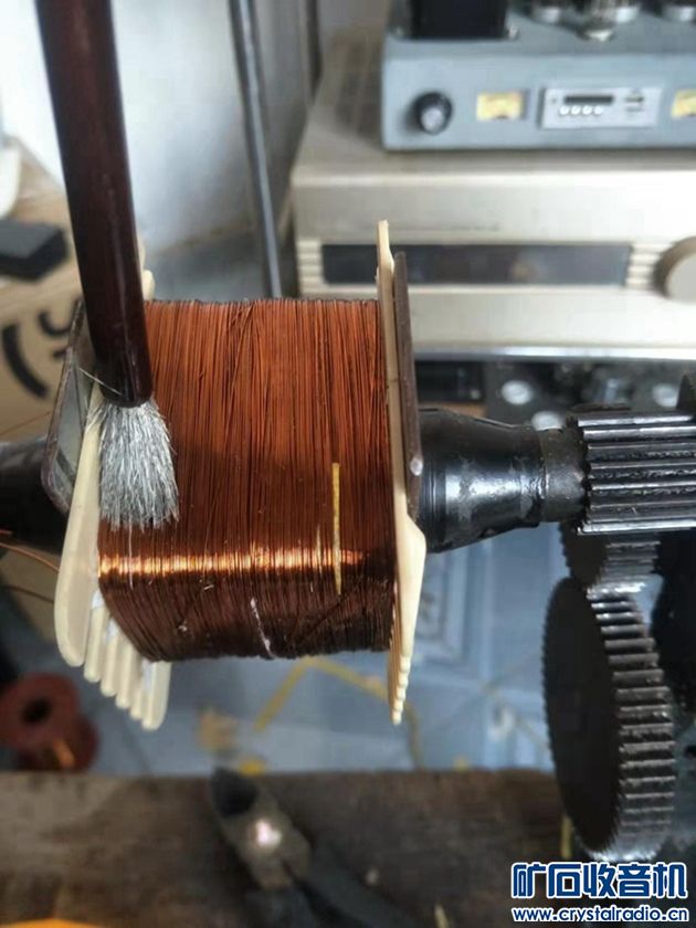

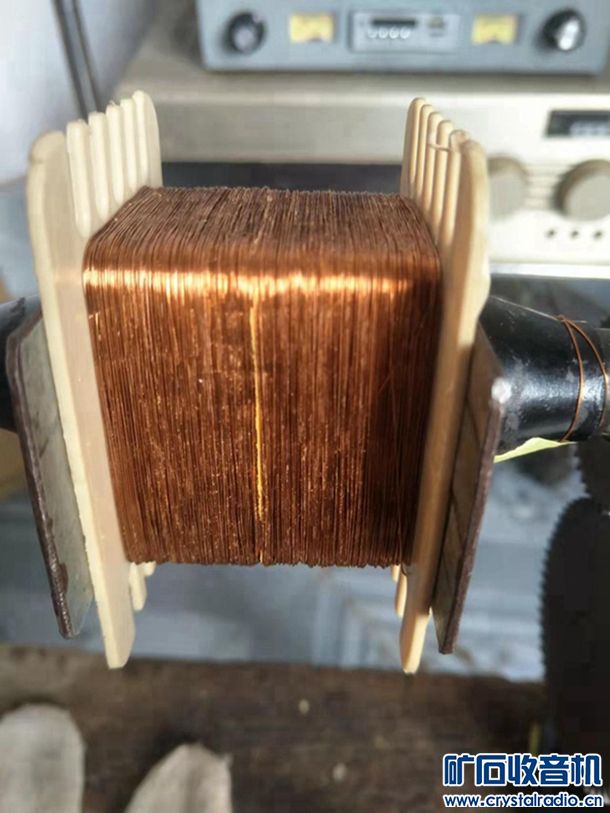

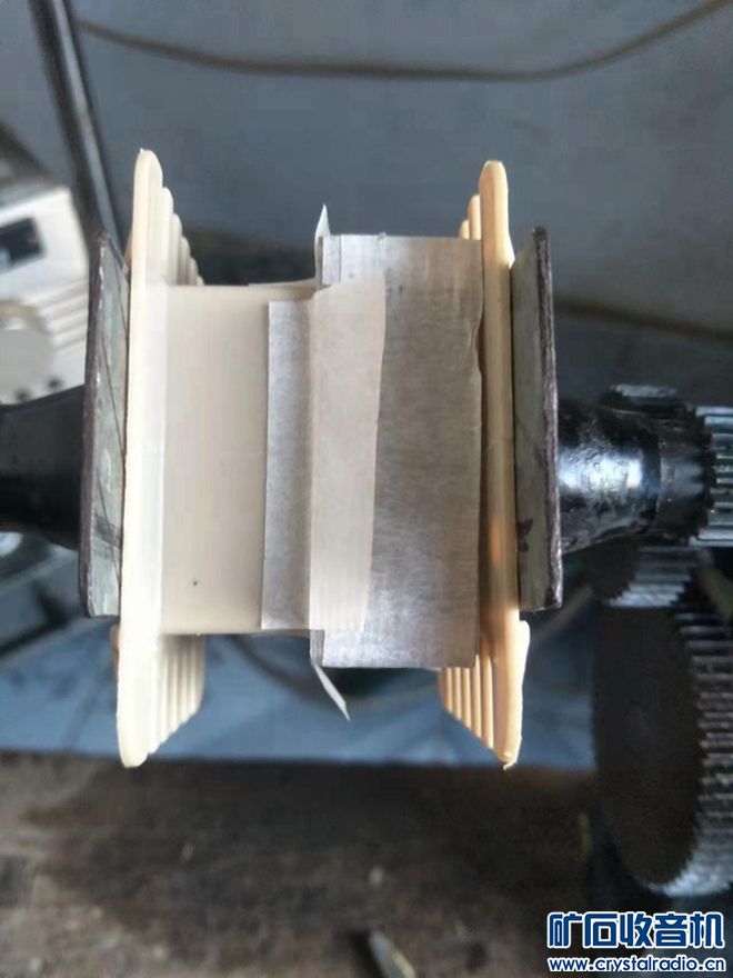

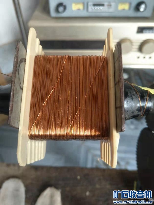

 楼主| 发表于 2021-11-7 17:57:05 | 显示全部楼层
WMC8864 发表于 2021-11-7 16:46
后面几个字应是:最好画个结构图。
这里平着夹就是分层4夹3,竖着夹就是绕线骨架有或相当于有7个槽,而 ...
   平夹己力不从心,竖夹则要性命交关了,哈哈哈哈.....您看看拙作。
Z字走乱线
Z字走乱线
第一段完工
第一段完工
开始动手
开始动手
第一段360圈
第一段360圈
开始绕次级
开始绕次级
略施变压器油防潮
略施变压器油防潮

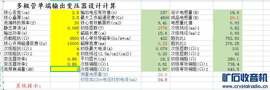

EI之间垫纸0.08?19楼磁隙宽度和旧经验公式差不多,2776×0.065/800=0.22555。垫纸减半=0.12
 楼主| 发表于 2021-11-7 19:55:11 | 显示全部楼层
  初看您的计算表和我一样的,但结果怎样不一样?至于垫纸我是信手拿来的,按表算应该里0.23才是。

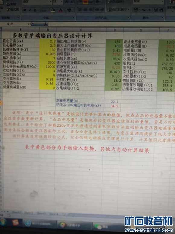

发表于 2021-11-7 20:27:05 | 显示全部楼层
输入数据一样,怎么线径一个0.3,一个0.2?不过0.2应该准确一点。细线磁路通过两个接口,垫纸等于一半。 Toolwiz202111-7-20-22-36.png
 楼主| 发表于 2021-11-8 09:05:51 | 显示全部楼层
   请教:什么的一半才是垫纸的厚度?谢谢!
发表于 2021-11-8 11:34:50 | 显示全部楼层
ECF80 发表于 2021-11-8 09:05
请教:什么的一半才是垫纸的厚度?谢谢!
垫纸厚度等于磁隙宽度的一半,请看20楼和22楼。0.2线,过65毫安,载流量2安。0.3线,过65毫安,载流量0.93安。你还是买成品变压器吧,重心转到电路图工作点上。
