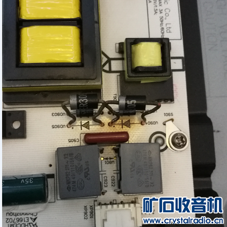

首先不是专业吃这碗饭的,纯属爱好,周一到亲戚家玩,说电视坏了,黑屏有声音,知道我爱好电子就问能不能修,我仔细看了一下其实是有图像的,只是LED不亮了,知道故障就好办了,无非LED供电电路故障或者是灯珠坏了,电路坏了换块电源板就好了,灯珠坏了拆机比较麻烦,而且也从来没拆过,有点怕怕的,担心拆坏掉。第二天就带了个万用表上门了,电视是海信LED49EC270W,打开外壳电源板型号是RSAG7.820.6389/ROH, 捕获2.PNG
找到背光板插口XP901量了下电压,拔下背光插头L2+、L2-的电压有204V,L1+、L1-无电压,插上插头开机有继电器保护声,L1、L2全部无电压,拆下电源板正反面仔细观察,没有烧糊、炸裂的元件,于是用万用表简单测量了一下元件,发现LED供电的VD904、VD905二极管击穿,二极管为HBR2000, 捕获1.PNG

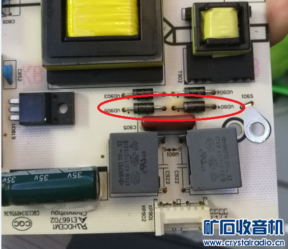

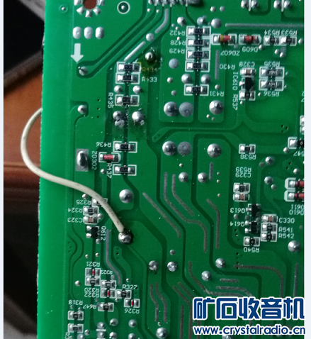

电源板为534L-0942TTS-10和5800-p42TTS-10拔掉输出插头量电压,四个插座全都没有电压输出,仔细一看原来有个5V的启动电压,看来要接主板才能用,但它也没有电压,于是一不做二不休从头查起吧!整流桥到PFC都是好的,有380V的电压,到后面就没有了,也不知道是那个元件坏了,那就从5V启动电源反向查起,发现5V的两个1000U/25V的电解鼓起来了, 3.PNG
因为这电源的散热把电解都包在里面,查看和拆卸都很不方便,外边一个还能换上,里边的只能飞线了,然后用热熔胶固定,上电一量有电压了,最后装机上电成功点亮完美修复,看来是年头长了再加上散热片的烘烤,这个个头最小的电解失效了。
