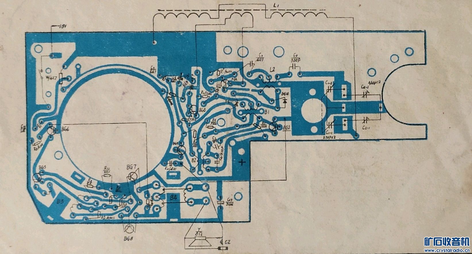

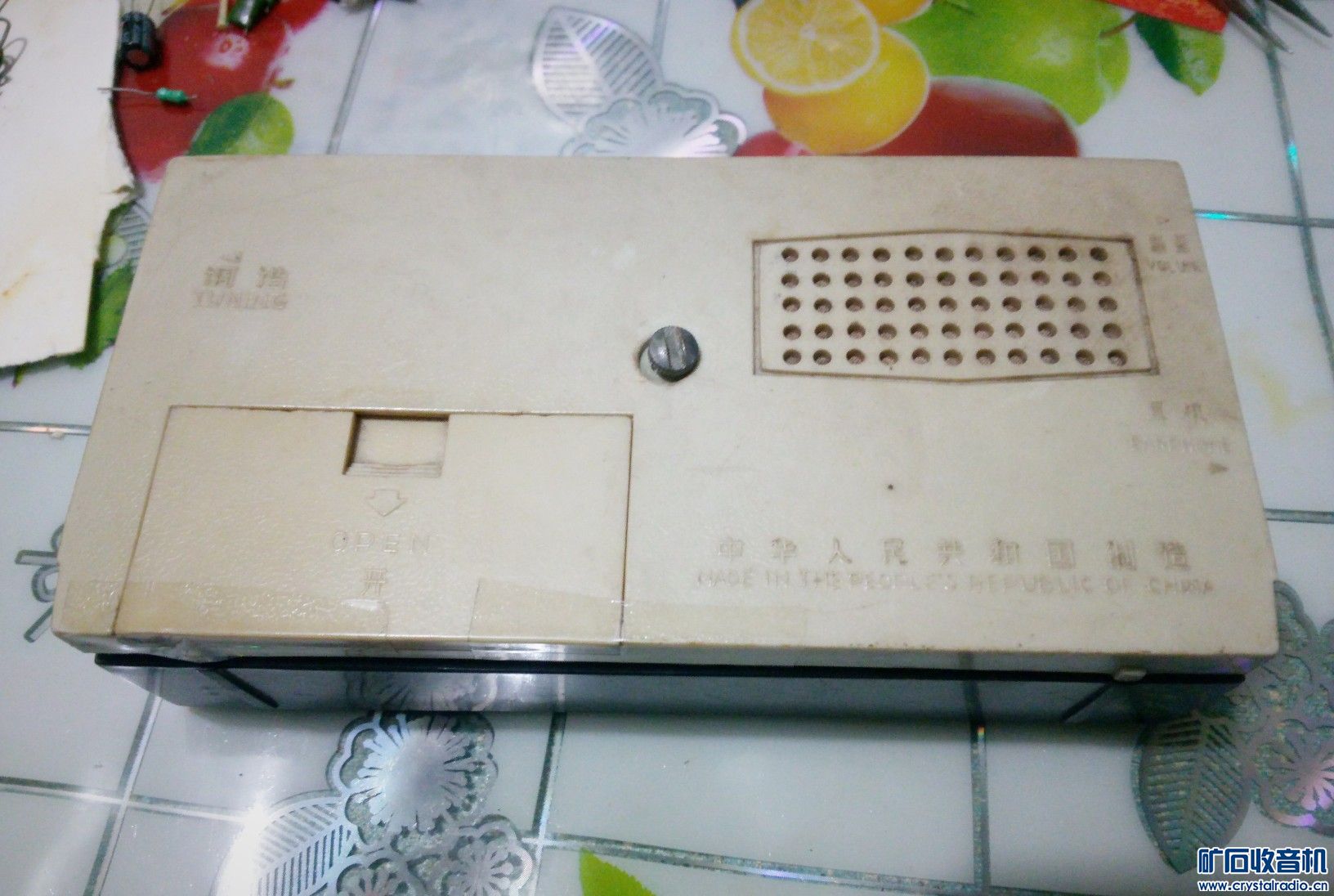

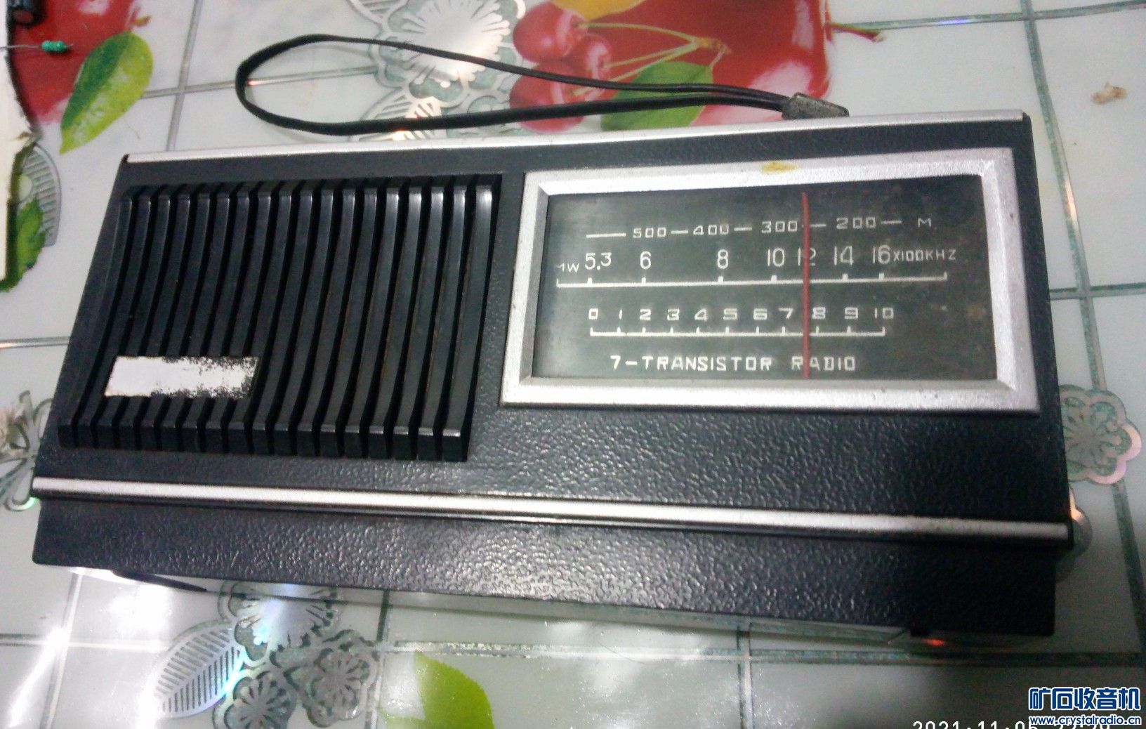

最近事情多,个人爱好也多,之前修的牡丹机也没修好放弃了一段时间,昨天又开始翻出些破烂折腾,今晚又找出这个外观看着还行里面就有点惨不忍睹了,先求坛友给个电路图,谢谢啦
补充内容 (2021-11-15 20:14):
晚上试调出台了,感觉频率低背景端噪音很小,高端背景噪音就大多了。高端才有台到底了回一丁点有一台个比较清晰。后面用kk9收音机找到在1380khz左右,求助一下老师该怎么调呀

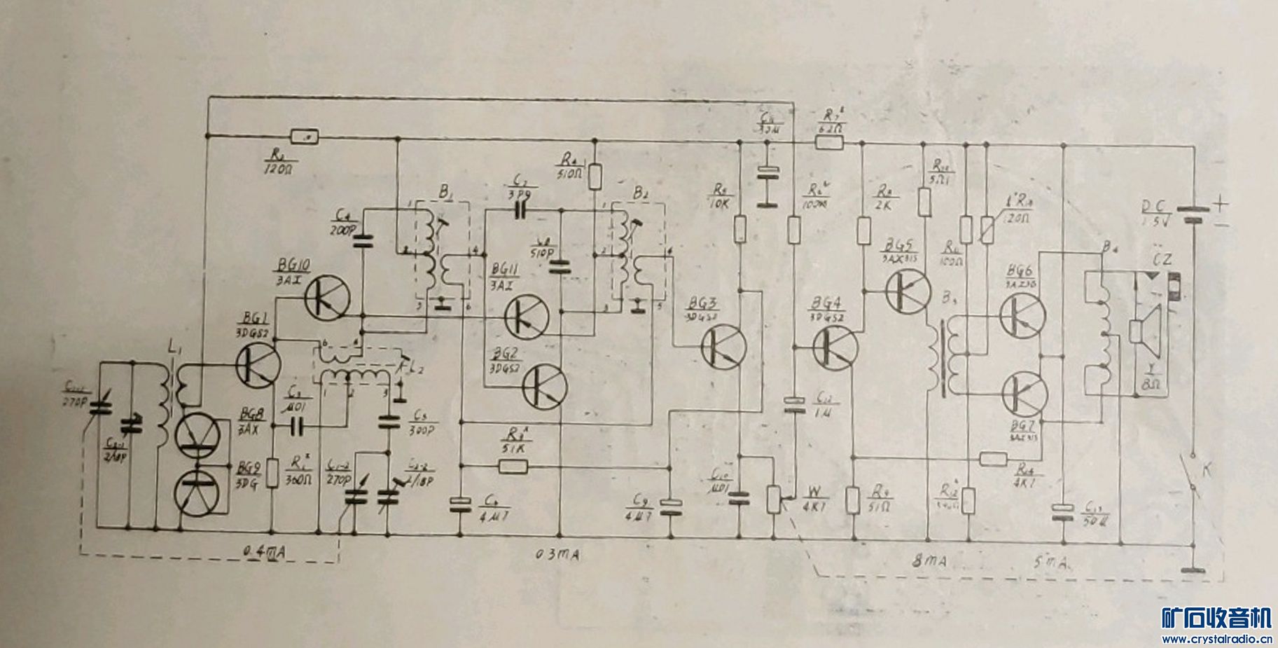

发表于 2021-11-6 08:45:18 | 显示全部楼层
天线下边2个接一起的三极管是啥用法?
发表于 2021-11-6 08:55:55 | 显示全部楼层
乍看一个二极管都没有,原来许多三极管都是当着二极管用的。BG8,BG9当着串联二极管稳压用;BG10,BG11当着二次AGC;BG3当着检波兼放大。
发表于 2021-11-6 09:05:07 | 显示全部楼层
world_all 发表于 2021-11-6 08:45
天线下边2个接一起的三极管是啥用法?
利用特性,当稳压二极管使用
 楼主| 发表于 2021-11-6 09:15:03 来自手机 | 显示全部楼层
时代劲歌 发表于 2021-11-6 08:55
乍看一个二极管都没有,原来许多三极管都是当着二极管用的。BG8,BG9当着串联二极管稳压用;BG10,BG11当着二 ...
谢谢老师的讲解
发表于 2021-11-6 09:52:28 | 显示全部楼层
jckm 发表于 2021-11-6 08:00
这机子应该是八十年代产品,六七十年代收音机厂家厂家可舍不得使用那么多晶体管。
不是舍得用,BG8,9,10,11是废物利用。那个年代晶体管成品率很低,不合格的管可以这样用。

发表于 2021-11-6 15:16:05 | 显示全部楼层
报废的三极管当二极管用,三极管稀缺的时候,我曾经拆下很多看看能不能再利用,结果不行,很多管子的一个结已经开路或者短路,或者CE短路,或者反向漏电,或者穿透太大。

发表于 2021-11-6 20:54:08 | 显示全部楼层
chllc 发表于 2021-11-6 15:16
报废的三极管当二极管用,三极管稀缺的时候,我曾经拆下很多看看能不能再利用,结果不行,很多管子的一个结 ...
一毛钱一个的唱响管就是生产过程中淘汰下来的。用来装收音机都行,只不过放大系数差点,穿透电流大点,用来当二极管没问题。
