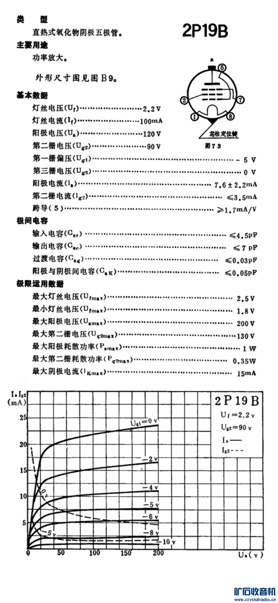

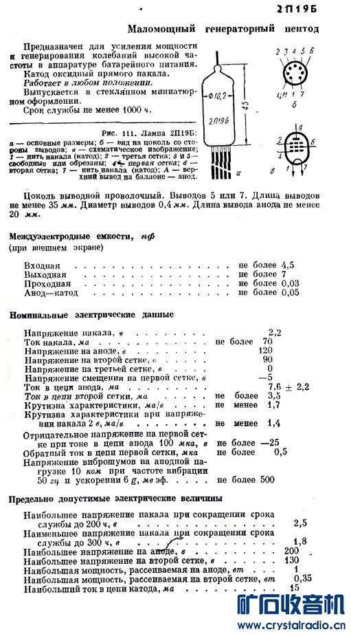

求一份2p19b电子管参数。想用它做功率放大。万能的坛友们,请支招吧,谢谢!!!

输出阻抗该取多少合适呢
发表于 2021-11-21 06:49:46 | 显示全部楼层
看管子参数,与2P3接近,应该用15k的输出牛。
发表于 2021-11-21 09:10:22 | 显示全部楼层
yitiaotui 发表于 2021-11-21 05:47
输出阻抗该取多少合适呢
如果按照资料给的参数做,输出阻抗大约为13千欧,输出功率大约为380毫瓦。如果是做耳放,对功率要求不高,也可将屏压降低到90伏,这时的输出阻抗大约为10千欧,输出功率大约为250毫瓦。
