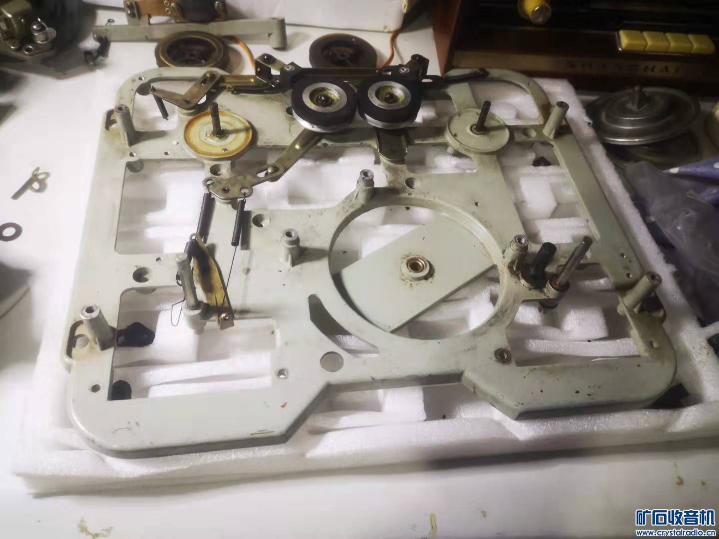

上个月本地一位大爷送我一台601开盘机,本来就对这个机子心向往之,小时候爷爷是镇上的干部,就曾经带回过这台机子放在家里听周总理的录音,不过毕竟是公家的东西,没多久就还回去了,一直对这个心心念念。但是怎奈闲鱼上品相好的价格奇高,品相差缺配件的还四五百。于是就搁置了。
国庆的时候,我小区一位老大爷让我帮忙维修液晶电视,换了一组新灯条,也就三十多块钱的料钱,所以就没打算收他钱。第二天这老大爷搬着个破纸箱子来找我了,说这是他以前在电台收来的(我住的小区是广电宿舍),花了三十多块钱,看我爱倒腾这玩意儿,就送我了。打开一看,我去,这不就是我心心念念的上海601嘛。品相尚可,不缺配件,真是好东西。我拿出三百块钱给大爷,大爷非要送给我,我好说歹说大爷收了100块钱,说他也没啥用,再过几年就去他女儿那里住了(大爷就一个女儿,嫁的也不远,但是不在一个区里)。100块钱和白捡的差不多了。

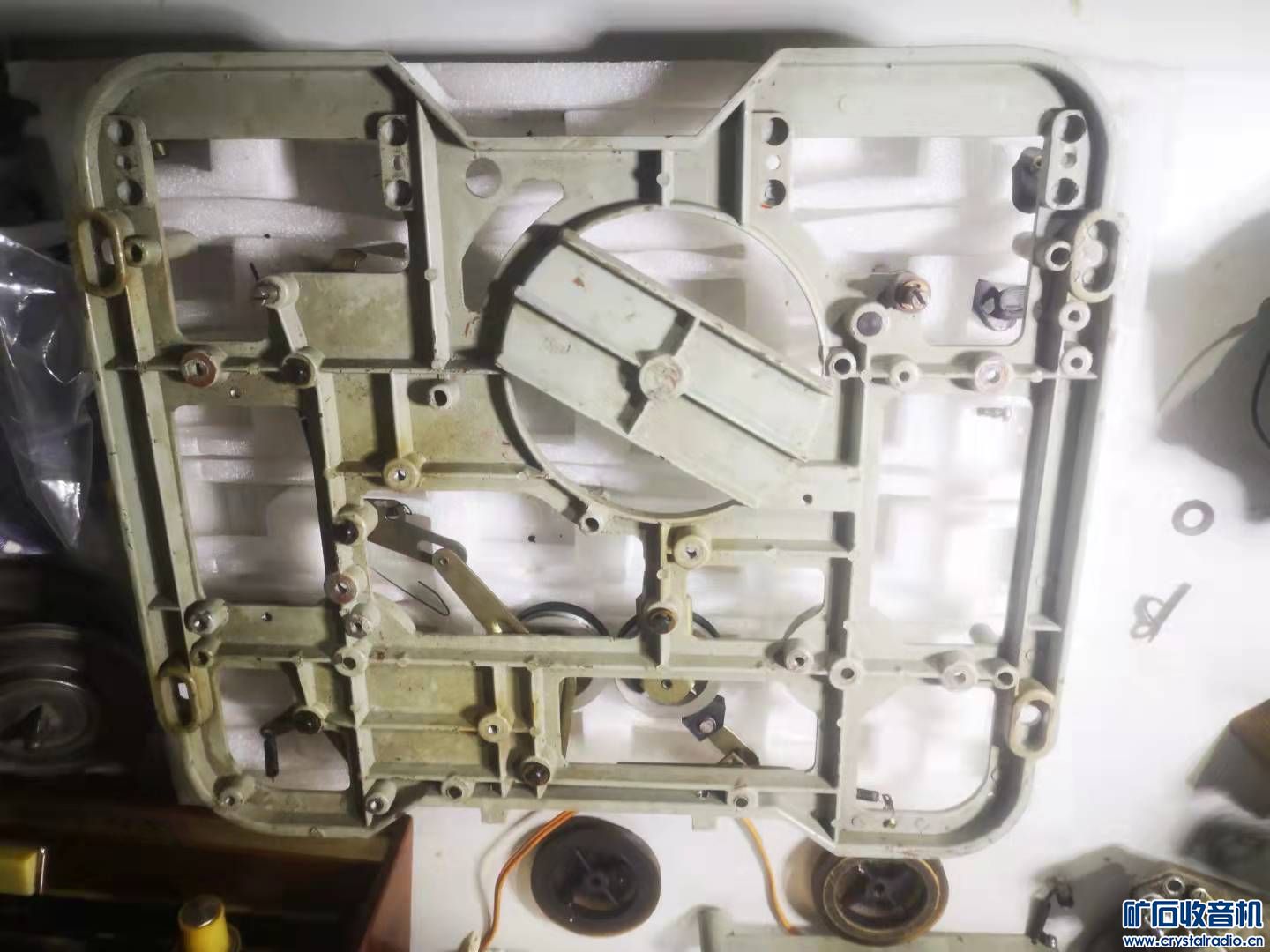

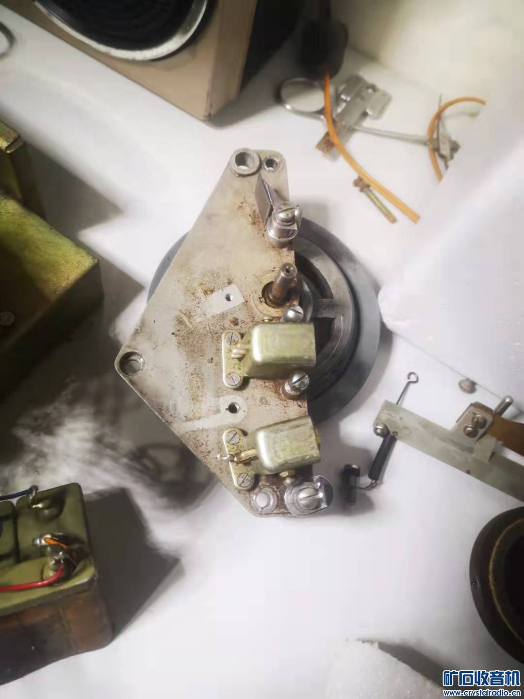

机子通电,转动不太正常,猫眼老化,皮带松动,部分铁件生锈。一直加班没空,最近才倒出时间来,准备全面打理一遍。昨天全部拆开了,把所有机械结构拆下来冲洗干净,擦上防锈油,转动部件打了缝纫机油,还没组装起来,先上图,慢慢组装。
布满灰尘的机械结构
很大的主轴电机
拆下来的转动机构面板
清洗干净的面板

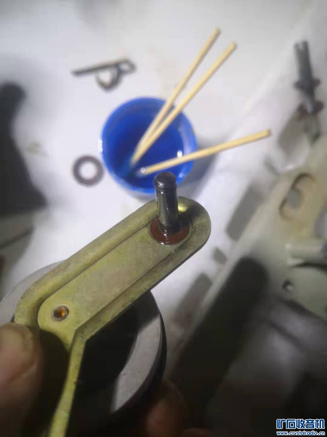

部分机械部件上油打理

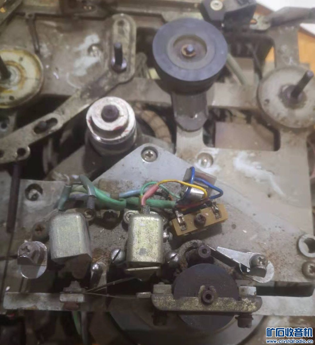

磁头组件
机械按键组件

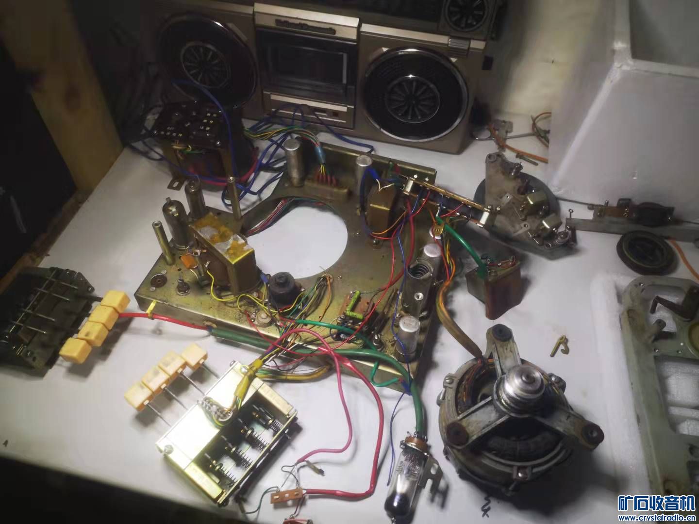

电路组件

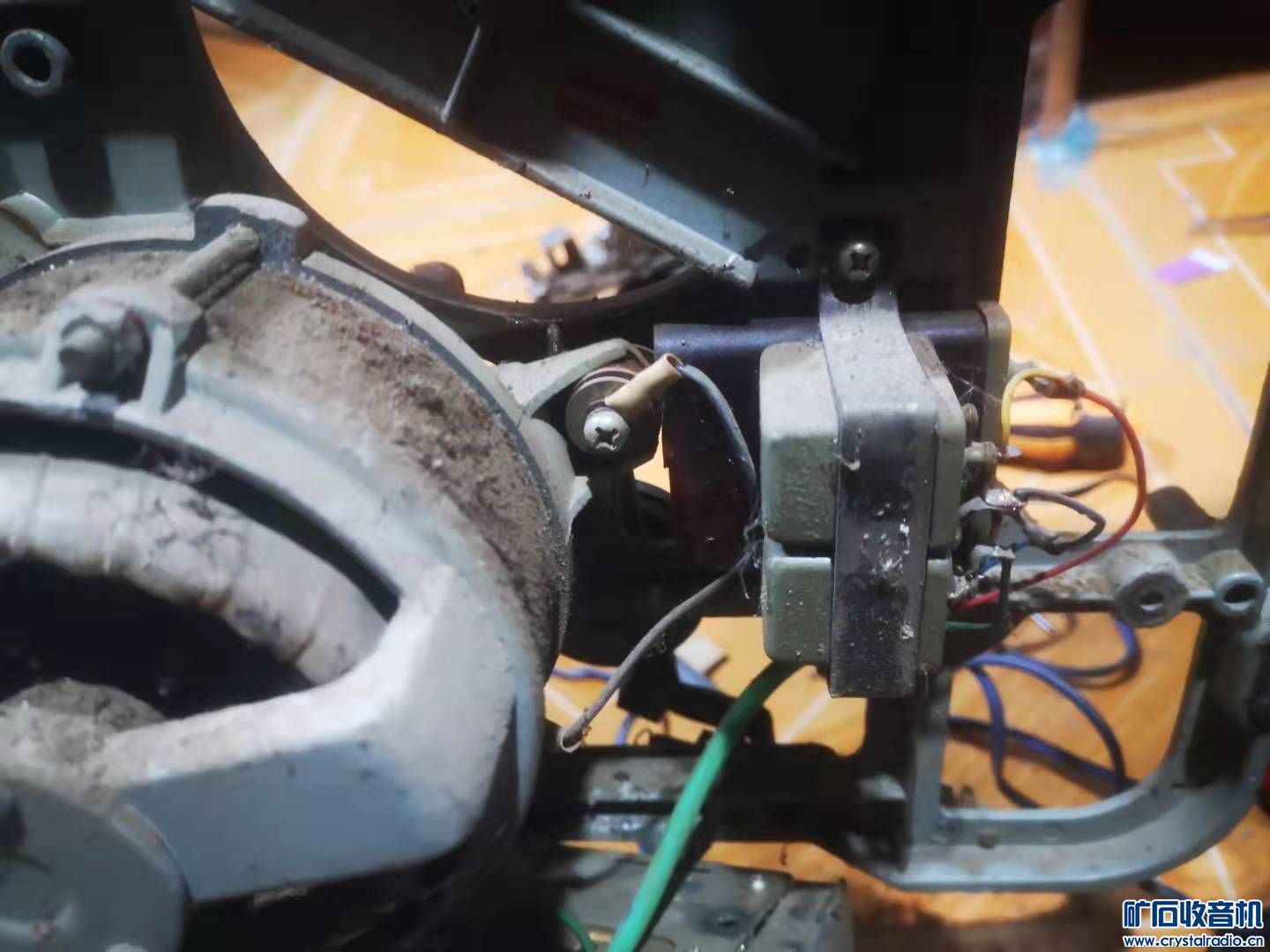

清理干净的电机

 楼主| 发表于 2021-11-3 21:41:03 | 显示全部楼层
并非高手,摸着石头过河罢了。不动手实践永远不会搞,边拆边学,不懂的问坛友,以前学拆修电子管收音机,白版主海版主等前辈教会了很多知识。发出来就是为了大家一起学习
