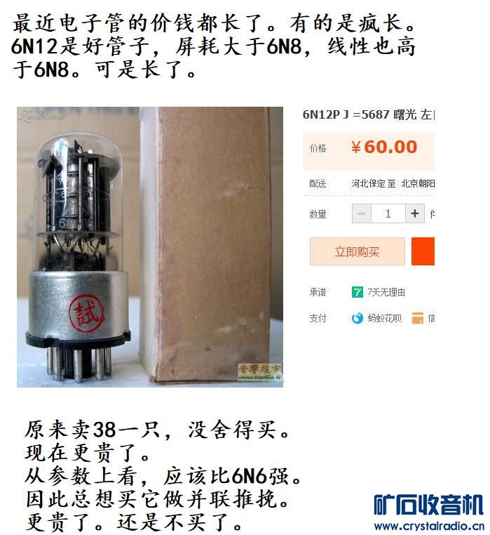

最近电子管的价钱在上涨。
6P12长了不少。我查看其参数,优越于6N6。有不少人做6N6单端,也有做推挽的,可没见网上谁做6P12。
是什么原因呢?
本人原来想试试,但又长了价。舍不得了。

你说6N12还是6P12?
 楼主| 发表于 2021-11-4 09:01:12 | 显示全部楼层
是6N12,看图。

 楼主| 发表于 2021-11-4 16:57:44 | 显示全部楼层
daxian50 发表于 2021-11-4 13:16
6N1 6N2 6N5 6C19都是三极管
选什么样的三极管是根据对机子整体的设计需求来谈的。
6N1做前级放大,中规中矩。对于负回授设计不深的两级放大电路做电压放大,效果夜是可以的;但一旦推动的末级是甲乙类放大,就略欠点余量。6N12的输出就有足够的余量,且线性比6N1好。拿6N1做功率输出,并联输出,不失真为400mw,最大输出为800mw。做推挽最大不失真输出1W。而6N12的屏耗是6N1的2倍,每小屏屏耗4.4W。这就意味着做功放,会获得比6N1大一半的功率。若问为什么不用6N6呢?一是屏压设计太低,屏耗每屏设计说为4.8W,实际上可能不到,使用中容易屏红。从外观看,屏极就小于6N12P。从产品说明来看,6N6不是为低频放大设计的,如用在音频上做阴极输出的耳放据说效果还可以。而6N12p是专门做音频放大而设计的,因此用在电压或功率放大,比6N6更有优势。
6N2只能够做前级电压放大。由于高μ,所以容易从灯丝引入交流声。我做机子通常喜欢前级管灯丝是单独供电的,为的是防止灯丝干扰。使用6N2时,灯丝使用5.5V,则交流声干扰下降很多,干净得很。
6N11是高互导中μ管,适宜宽频电压放大。屏压低,是其一特点。
6N5、6C9耗电大,内阻低,栅压高,不好推。网上有人做,本人以为不如6V6推挽。
以上是本人想选6N12p的理由。但并非没这东西不可。
想做小胆机,可选的方案多的很。不过廉价三极管声的方案好像没找到。
