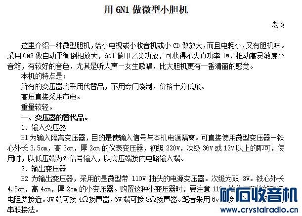

本人曾以笔名“老Q”的名义,在早期矿坛的首页(那时矿坛首页搞得像杂志,后面才是交流贴)发过一些文章,后来矿坛改了,取消了原来的首页,论坛的版主也有更改。于是以前的一些文章就散失了。后来我在本坛发现呜呼先生介绍的短文中,有本人的文章,矿坛资料里有关6P1和6N6的分频放大器的图也在其中。其实我并不在乎这些图传来传去,可是在网上还见某些网站下载这些图居然还要收费!
早期矿坛的往事就不说了。图丢了,连数名也丢了。某些网站转载时,署名“佚名”。真是连名字也丢了。
首先被抛出去的图文如下,请大家看看。

这样市电直接整流的,在网络上完全消声匿迹就最好,还翻出来干嘛。

我的看法是,还需要有。
电源变压器太大太沉。抛去造价不说,体积也占了胆机底座好大一块。
人们用开关电源,不就是为了减轻重量、缩小体积吗?但开关电源中所含的高频辐射所造成干扰,又对放音品质有所影响。
美国人搞串丝机、日本人的彩电直接用市电驱动行输出,并兼开关电源。电路也是带热线的。
我提出这个的目的,很明确减轻重量、缩小体积、降低成本。
也许有人说,使用石机就行了。但石机也石机的味道。小胆机应该有存活的地方。
不是思想陈旧,翻出来一是要说明对别人的劳动要尊重;二是借机讨论有无好办法努力朝减轻重量、缩小体积、降低成本的方向走走。

发表于 2021-11-3 21:53:12 | 显示全部楼层
这种有安全隐患的不好吧,现在变压器也不贵,灯丝变压器增加6N1的功率也就多20W。一包华子的钱都不够。
几十年前这样搞是买变压器要计划,现在都不存在这个问题。

不是单纯为了降低成本。重要的是体积和重量。现在自己绕胆机变压器花不了几个钱。
但体积和重量没办法解决。
不是单为了6N1推挽,换成6P3推也是一样。输出变压器是无论如何不能动的,它是心。可动的就剩电源了。如果仅是灯丝用变压器,变压器就小多了。
几十年做了很多大机器,早年为农村朋友还攒过大扩音器。问题是沉,有的搬起来费力。
我年已七旬,现在家里的几台大推挽机修一次都费力,太沉。所以我就千方百计现在为以后打算,做点分量轻的东西。由于耳朵不喜欢石机的声音,所以坚持做胆机。
有可能人家做前胆后石,我觉得胆机的味就是胆机功放管和输出变压器造成的,再减轻分量,就设法做前石后胆的机子。
使用电源变压器,其初级与后级中隔着绝缘层。使用热机,前后输入输出,初次级也有同样的绝缘层。如果电路在做成内藏式(电路板和管子均在壳内),再设法注意旋钮设计的绝缘,安全是完全没问题的。
