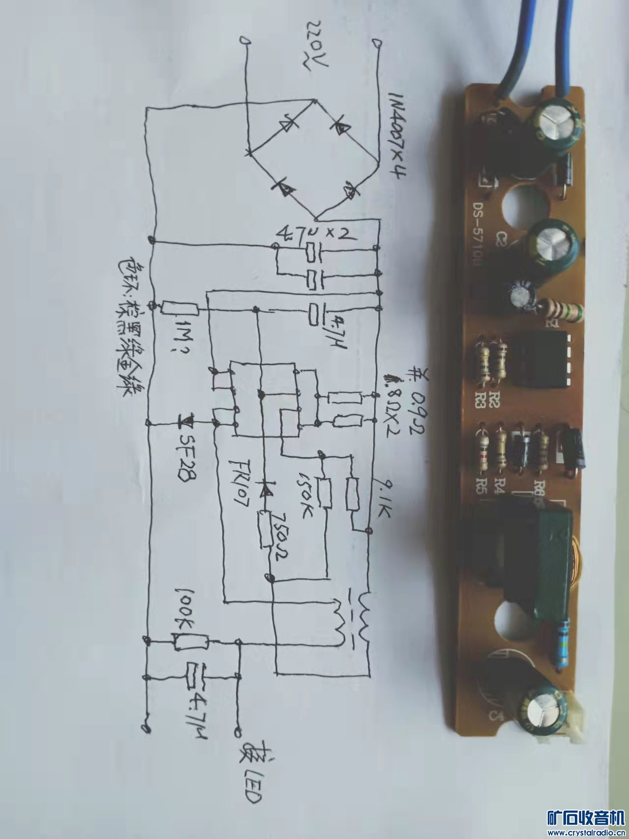

一LED吸顶灯电板坏,经查为集成块损坏,集成块无标识,无法更换。现手绘简易线路图,望有高手能告知集成块型号,谢谢!

横流驱动IC种类繁杂,去单买一片不划算
直接换成阻容驱动,或者用自己熟悉的IC替代

年代有点久远了哈?那时候设计led还需要保密,现在,线路更简单了,用的啥集成块清清楚楚。

这个恒流源不值得维修,看看灯板是几并几串及灯珠功率,网上咨询购买很便宜的。

查集成块不是CL1501及CL1502,看来产品老了

不值得费劲换块,现在led驱动器到处都捡得到,接上一个点亮了就OK。

查查多少灯珠,多少伏电压,在本坛买个驱动

leTB上买led恒流源TB上买才几块钱。只要于你的灯的工作电流和直流电压相符即可,我家卫生间的LED灯的恒流源从TB上买才4块钱给了2个呢·。
