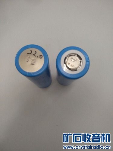

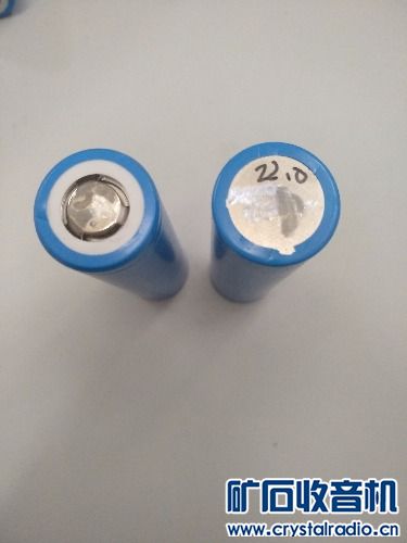

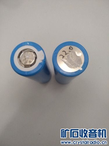

 楼主| 发表于 2021-11-3 15:27:25 来自手机 | 显示全部楼层
fujlan 发表于 2021-11-2 12:37
锋利口水钳(一面是平的)从焊片下点焊处平切剪掉焊片,小内磨装砂皮轮再磨平焊点,完美可以重焊了,有些电 ...
刚才试了,用水口钳剪好,打磨前和后的效果,这种可以吗?

发表于 2021-11-3 15:30:50 | 显示全部楼层
可以,就这个样子
