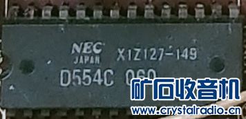

jvc唱机主控芯片在网上找不到任何有关信息,如图
请教各位高手:
这个主控是单片机吗?
是不是要程序才能工作?
有没有可以直接代换的?

这个芯片已经很古老了。是个4位的单片机,当然要写程序了。不过单片机应该很少坏。要代换可能要搞清楚它实现了什么功能再用其他单片机编程,这个就麻烦了。附一个文档供参考。

我一直找不到它的任何信息,虽然从功能和其他方面推测是单片机,但是没有信息可以确认这点!
PDF很重要!

这么老的芯片还写什么程序,都是芯片在制造时固化好的。
